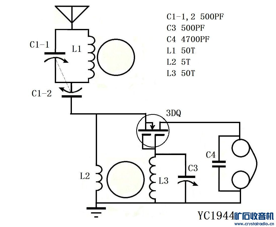

性能不错的小型磁环矿机的改进

发表于 2015-5-22 05:47:46 | 显示全部楼层
读盘上标出的频率都能收听到吗?
 楼主| 发表于 2015-5-22 08:24:57 | 显示全部楼层
as8233639 发表于 2015-5-22 05:47
读盘上标出的频率都能收听到吗?
是在不同时段收到的电台,用德生PL550对出的频率。
发表于 2015-5-22 12:23:26 | 显示全部楼层
贵处可以算是矿石机圣地了,
 楼主| 发表于 2015-5-22 13:04:32 | 显示全部楼层
caiyidie 发表于 2015-5-22 12:23
贵处可以算是矿石机圣地了,
一是天线,二是要有压制强台的陷波器,不然别想接收到弱台。
发表于 2015-5-22 13:21:04 | 显示全部楼层
请楼主上磁环照片在就是在那里能买到磁环,老前辈你是在华威桥附近吧, 我送你一只空气双联把
发表于 2015-5-22 14:46:32 | 显示全部楼层
请问老师上图的天调部分能够安在您的图上吗?我是个菜鸟,照葫芦画瓢都做不好。不知能不能这么问,坛子里有什么规则,也不懂。我手上正好有一个495*3的空联和一个250*2的瓷轴空联,还有几个r40c1环。动手能力差,不想抽那么多头,如果行,麻烦老师给个图。我们同城,我在柳芳。
发表于 2015-5-22 15:48:05 | 显示全部楼层
呵呵,陷波器好整,天线要达到什么标准?准备做大环天线试试,要是能再收一个台,那就心满意足了。
 楼主| 发表于 2015-5-22 16:20:33 | 显示全部楼层
北京周围 发表于 2015-5-22 14:46
请问老师上图的天调部分能够安在您的图上吗?我是个菜鸟,照葫芦画瓢都做不好。不知能不能这么问, ...
把C1-2去掉就行了。
