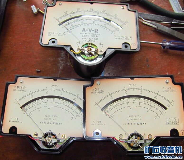

 楼主| 发表于 2014-12-20 21:27:24 | 显示全部楼层

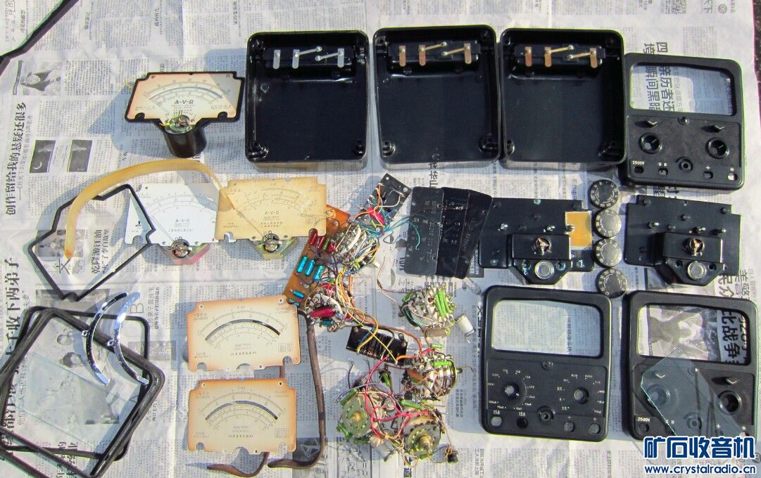

三只组装好的表头,两只500的表盘是使用的不要了的,目的是调装动圈别弄花了原装刻度盘,我装调动圈前会先装刻度盘,这里有两个好处:保护指针和便于操作,还有调平衡和焊游丝都方便!!!

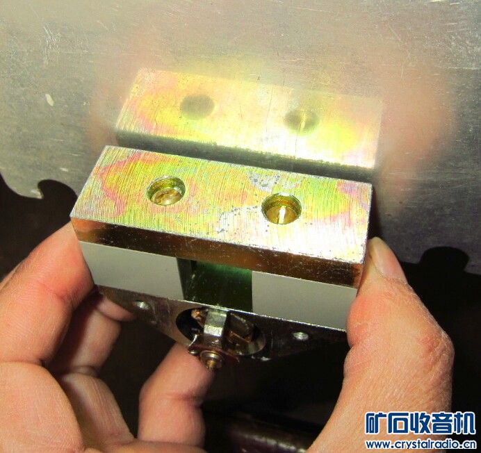

 楼主| 发表于 2014-12-20 22:00:37 | 显示全部楼层

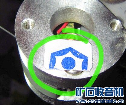

为了指针在整个运行弧线上与表盘平行,对磁钢底部进行加垫片的方式调整处理

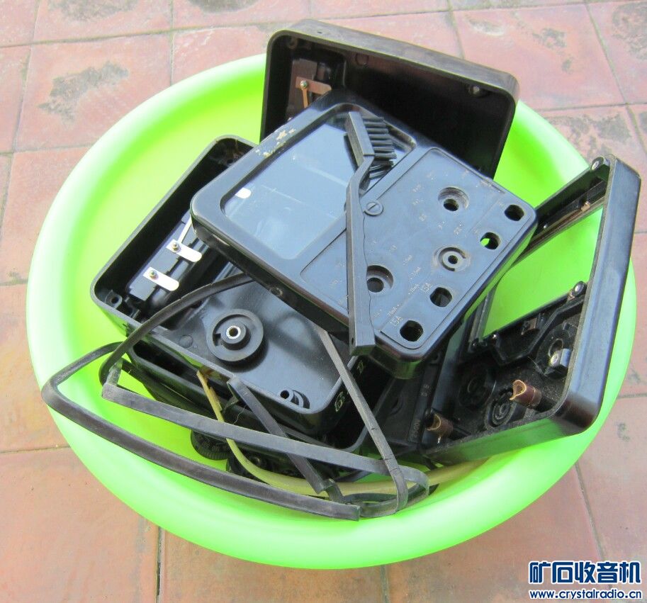

完成清洁后天气很好,赶快晒晒!!去潮!

 楼主| 发表于 2014-12-20 22:17:42 | 显示全部楼层

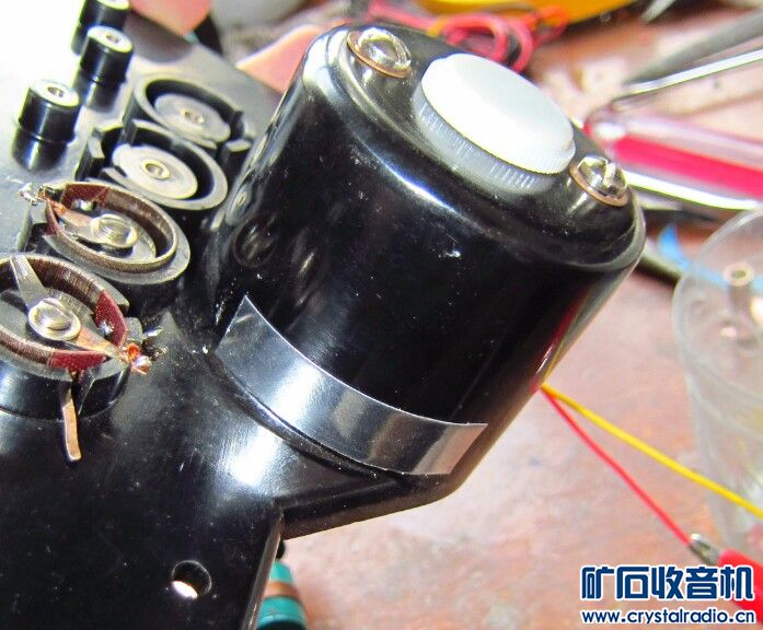

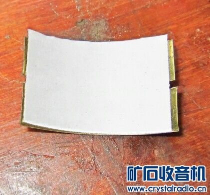

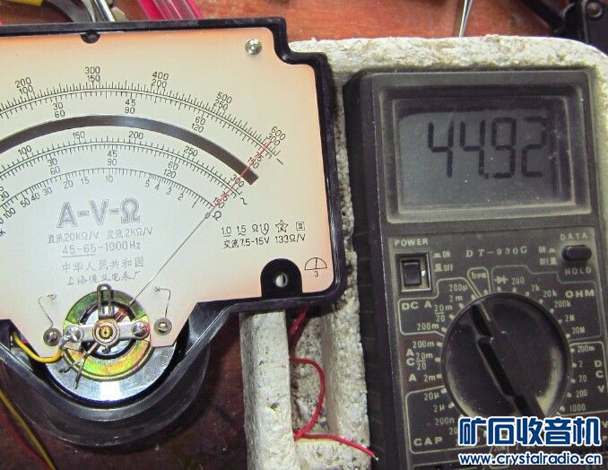

18表头通过拆装一次灵敏度还是高了近1微安,不消磁了!那样很麻烦,加两张"狗皮膏药”算了,加二块是想让磁场平衡(这是个人认为),材料选用红牛饮料灌的薄铁皮剪成两块,大小以实验达标为准,贴上双面胶粘在表托上的磁钢两边

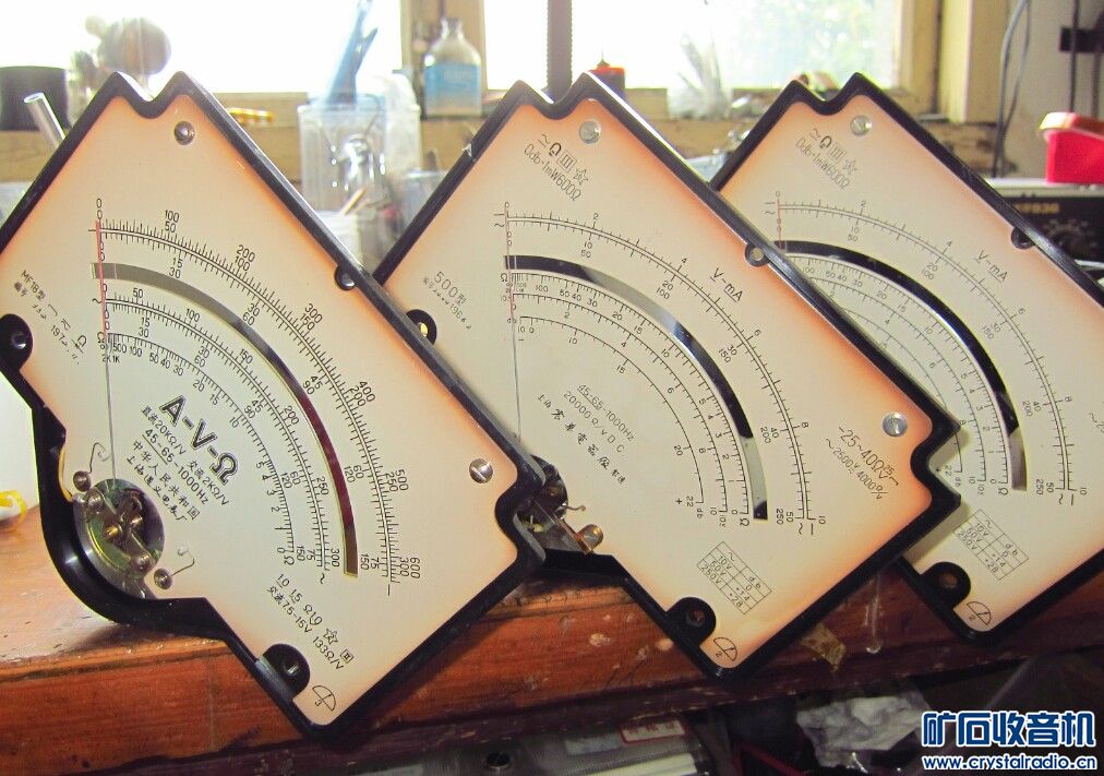

 楼主| 发表于 2014-12-20 22:24:48 | 显示全部楼层
完成了总装的三只表头!
 楼主| 发表于 2014-12-20 22:27:13 | 显示全部楼层
三只表头的水平、垂直平衡结果

这是准备组装时候的裸体
