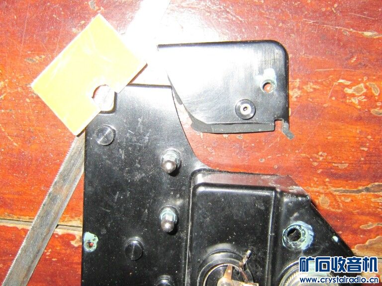

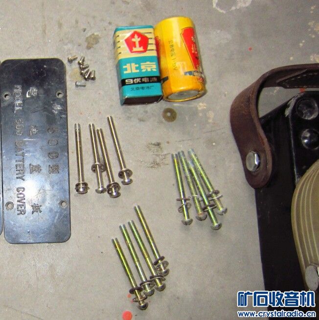

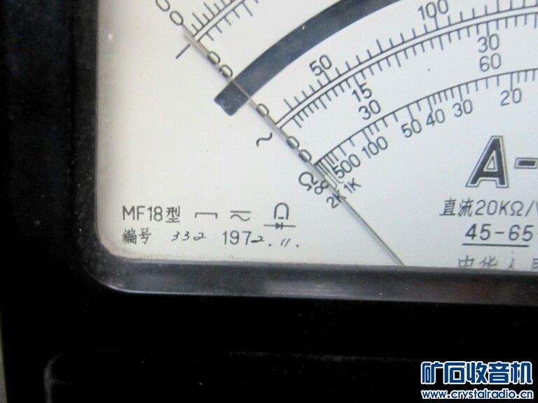

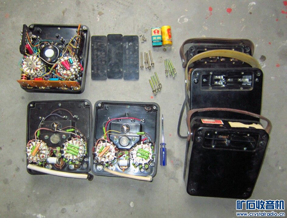

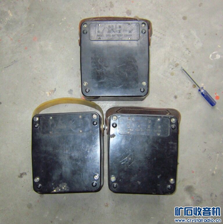

月初有坛友联系我,希望帮他修三块老表,通过QQ发图片了解了表的情况,我口水就淌了一地,我太有兴趣了!牛皮提手和金属反光片的二块60年代500!坛友还答应送我其中的一块!没几天表发来,随货他还送了两付表笔和十多只开关,初检三只表中表头都有问题,2只500都不通,18表表针有中部和末段搁浅现象!上图

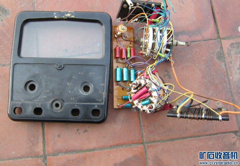

开始脱!!

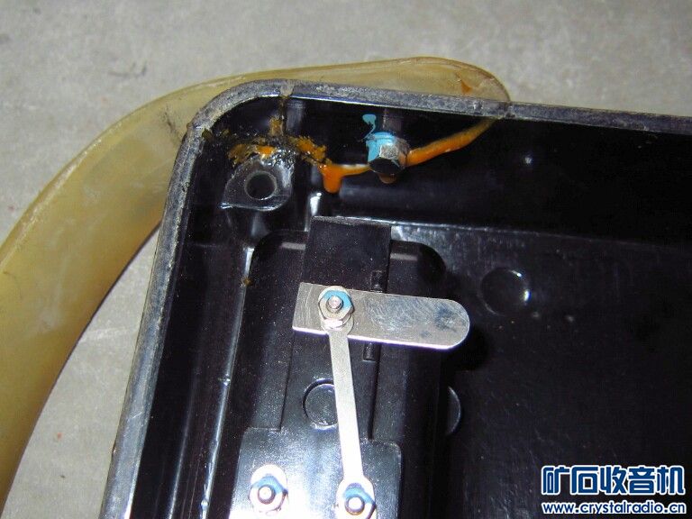

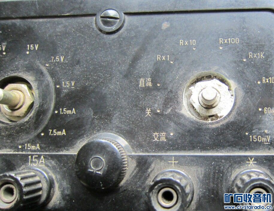

18表下表箱修补过!强度还行,就是不太美观,等做完清洁进行打磨
 楼主| 发表于 2014-12-20 20:34:36 | 显示全部楼层

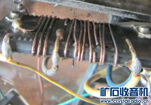

可目测损坏的表托和烧坏的电阻

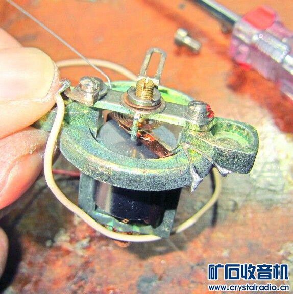

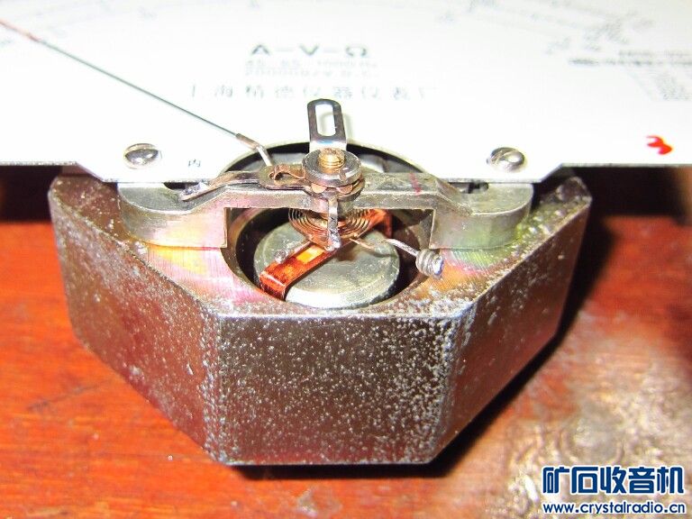

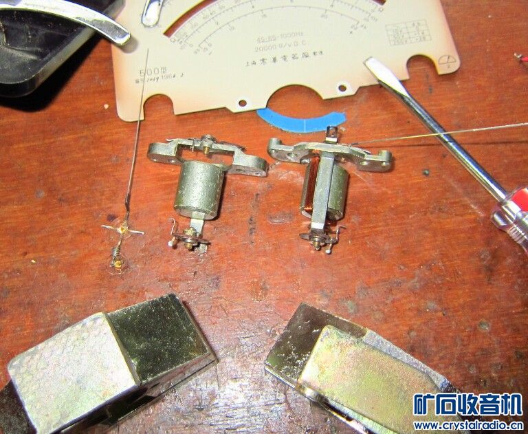

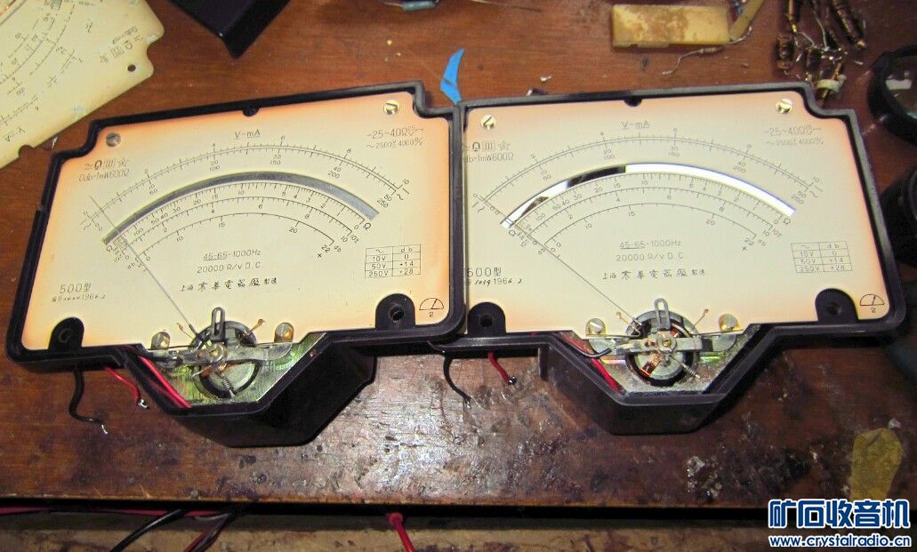

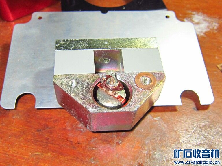

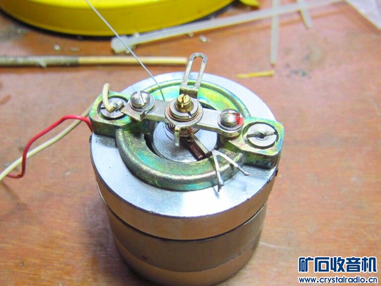

一只500游丝脱焊,一只500的轴座脱落,盒属反光片,无磁隙表头磁钢是最大的亮点!!

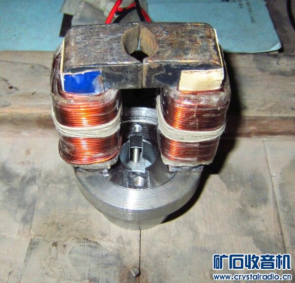

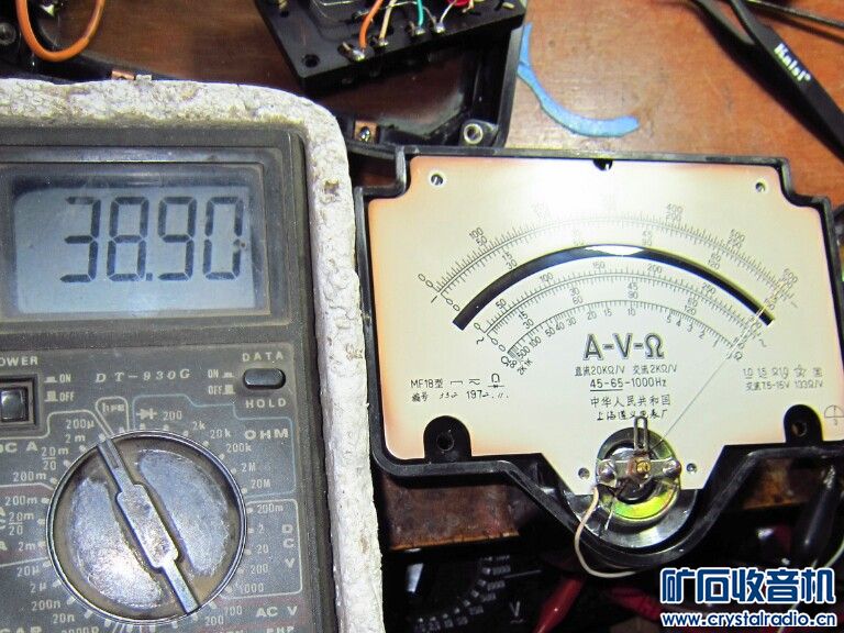

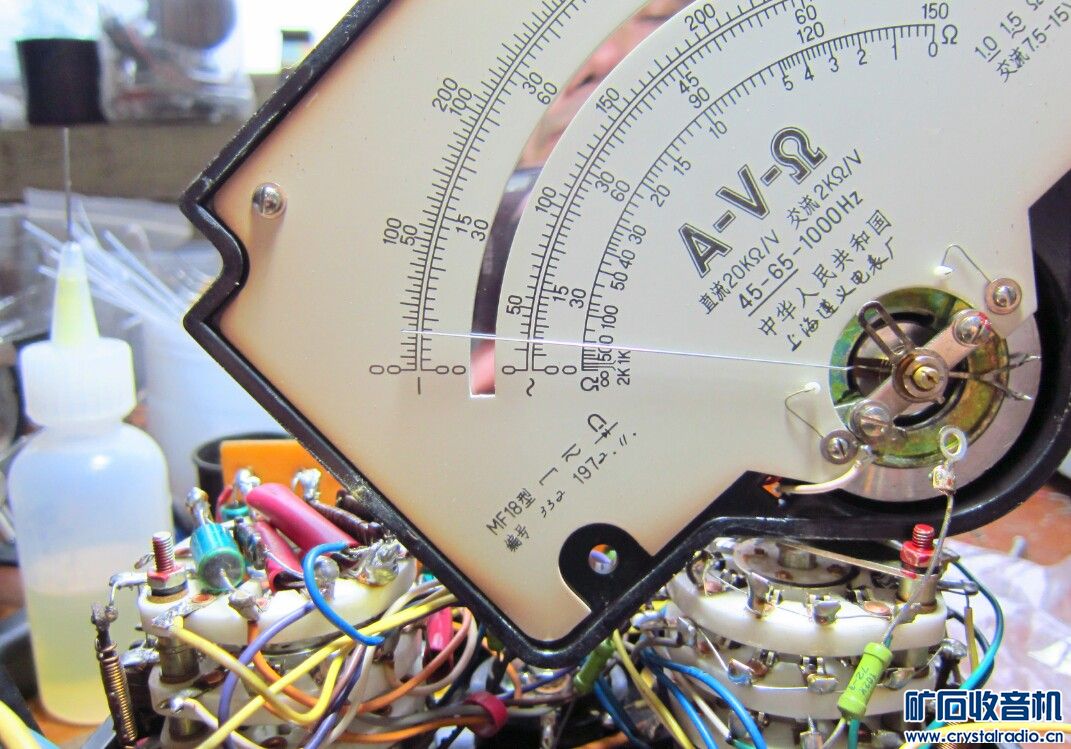

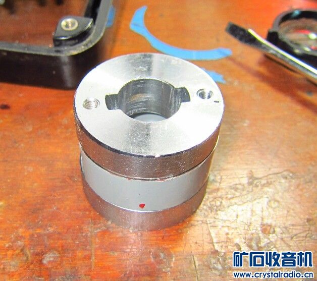

18表表头失磁灵敏度降低,水平、垂直平衡不好!
 楼主| 发表于 2014-12-20 20:49:30 | 显示全部楼层

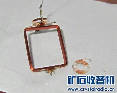

拆除18动圈进行充磁
 楼主| 发表于 2014-12-20 20:52:10 | 显示全部楼层
充了一小下装上动圈组件测试,结果充过头了!
 楼主| 发表于 2014-12-20 20:56:15 | 显示全部楼层
不加短路环拆下动圈减弱磁场,重新装上后测试灵敏度结果

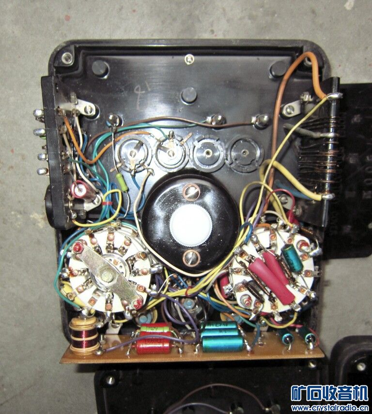

拆解两只500的波段开关

粘接加固损坏的表托

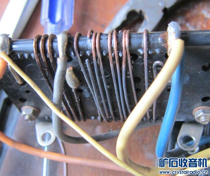

拆解18表,拆解中发现开关螺栓有锈蚀现象,0.8欧大功率(1.5安交流)电阻烧断

先修两只500表头,一只动圈是通的但下游丝内圈焊点脱落,一只上下轴座都掉了且不通,先焊脱了游丝的那只游丝,结果,出现了新问题!还没焊好游丝轴座却掉了!!怀疑时间太久远虫胶老化遇热就掉了,或本身已经快掉,上轴座会有这个现象吗?试着给指针稍稍受力结果掉了!!太幸运了!幸亏发现得早!!粘上!重调平衡!!!
