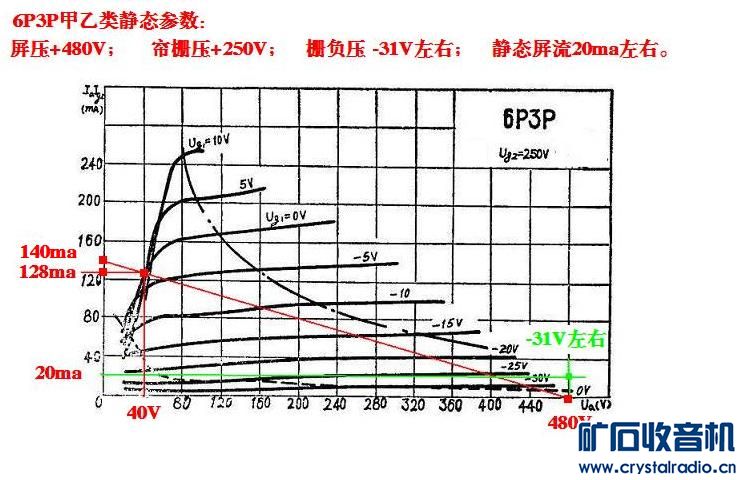

两个版主的帖子重点都是讨论,P-P阻抗与P-B阻抗的实际含意,这才是重点
发表于 2014-12-17 12:54:26 | 显示全部楼层
P-P阻抗也好P-B阻抗也好都和电子管电路有关系,如果按照老胆的电路计算,结果是2倍的单管阻抗,否则得出的结果是4倍单管的阻抗,没有跑题,实际含义最终还是由电路决定的啊。
补充内容 (2014-12-17 16:45):
我说错了,按照老胆算的就是4倍关系。向老胆道歉!

发表于 2014-12-17 13:29:24 | 显示全部楼层
老胆LAODAN 发表于 2014-12-17 13:19
看来您真的并不太懂!
是啊,老前辈您仔细看看你的负载线画到哪里去了啊?负载线是不是要贴近最大屏耗线啊?交流负载线不和直流负载线相交吗?怎么我记得2个线的交点是直流工作点呢?
发表于 2014-12-17 13:31:53 | 显示全部楼层
杭州陈玉 发表于 2014-12-17 13:29
是啊,老前辈您仔细看看你的负载线画到哪里去了啊?负载线是不是要贴近最大屏耗线啊?交流负载线不和直流 ...
这是纸上谈兵的6P3P静态参数,有兴趣的朋友可以实际试一试!
发表于 2014-12-17 13:38:24 | 显示全部楼层
哈哈,我不会去按照这个参数去试的,因为不符合我的观点,电压超出不少,再就是负载线不理想。
发表于 2014-12-17 13:39:29 | 显示全部楼层
那就到此吧!
发表于 2014-12-17 14:09:57 | 显示全部楼层
请各位老师继续讨论!

发表于 2014-12-17 16:56:29 | 显示全部楼层
搜狗截图14年12月17日1652_1.png 这个P-P阻抗大约8.5K左右。
发表于 2014-12-17 16:57:27 | 显示全部楼层
搜狗截图14年12月17日1654_2.png 这个输出P-P阻抗大约是7.4K。
