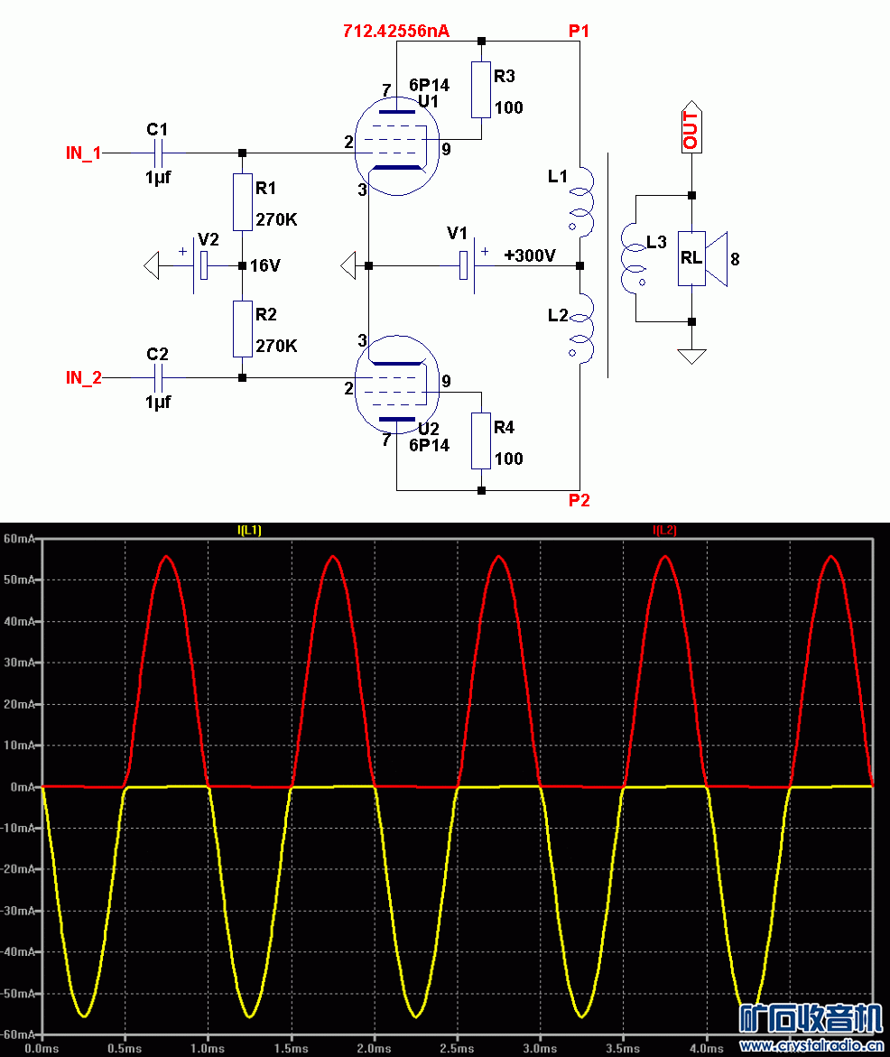

发表于 2014-12-15 18:50:22 | 显示全部楼层
误入白虎堂 发表于 2014-12-15 17:45
俺是菜鸟,也胡扯几句:
     PP阻抗正好是两臂阻抗的和,是对于A或AB1类推挽而言的,原因是变压器在A或AB ...

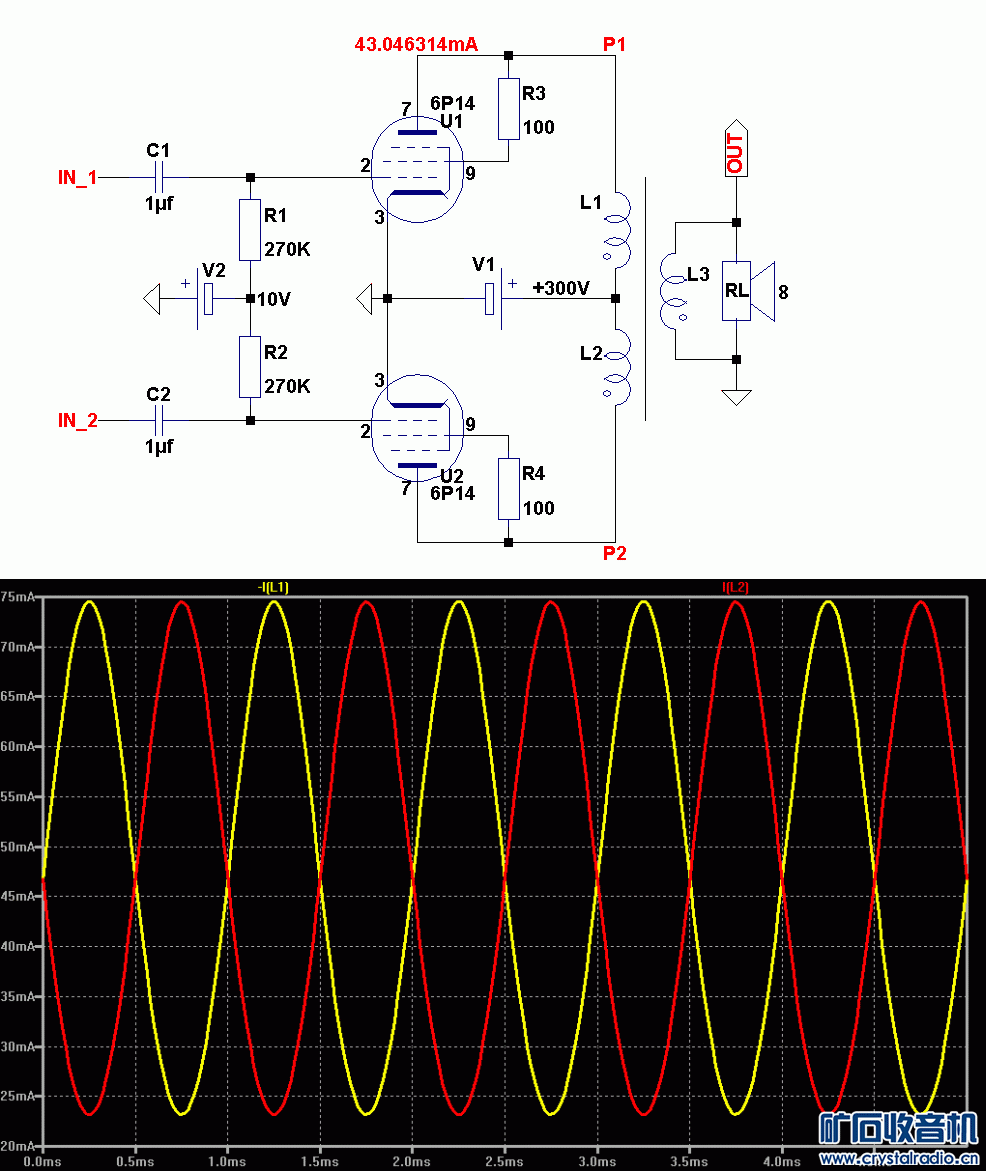

这个无图无真相,实难说清、、、贴几个模拟截图看是否可说明问题:
甲类(甲乙1类)工作状态:

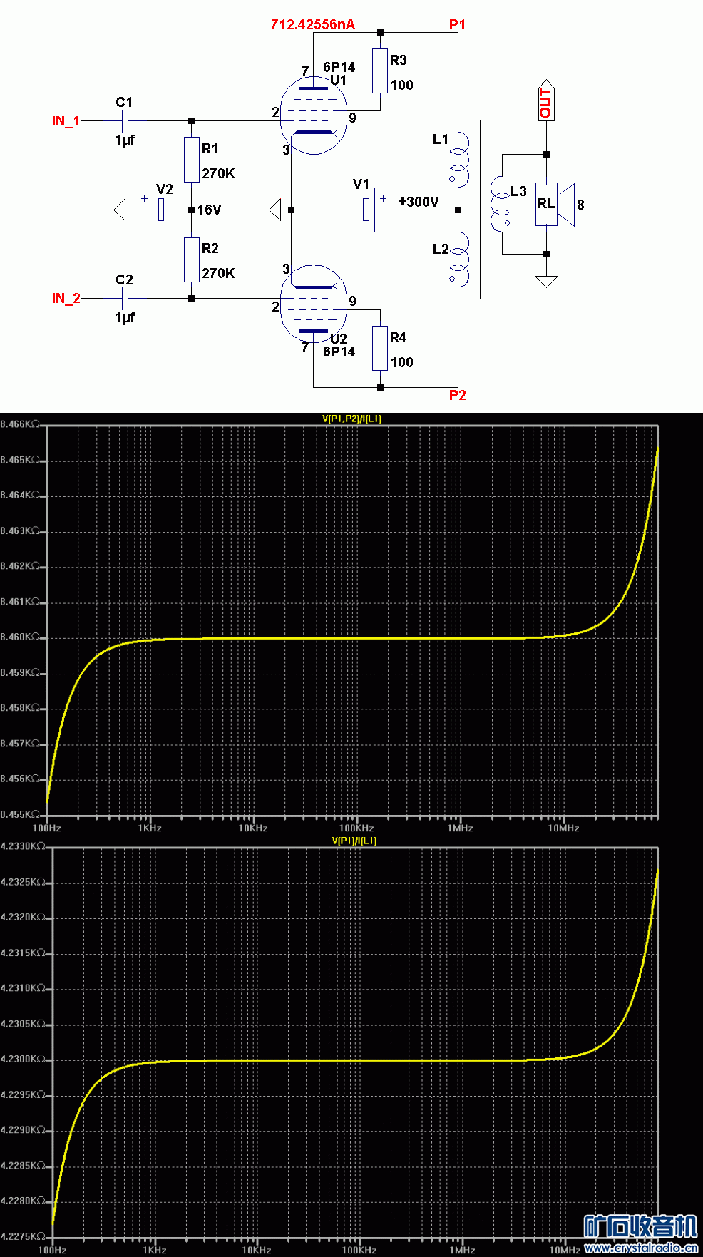

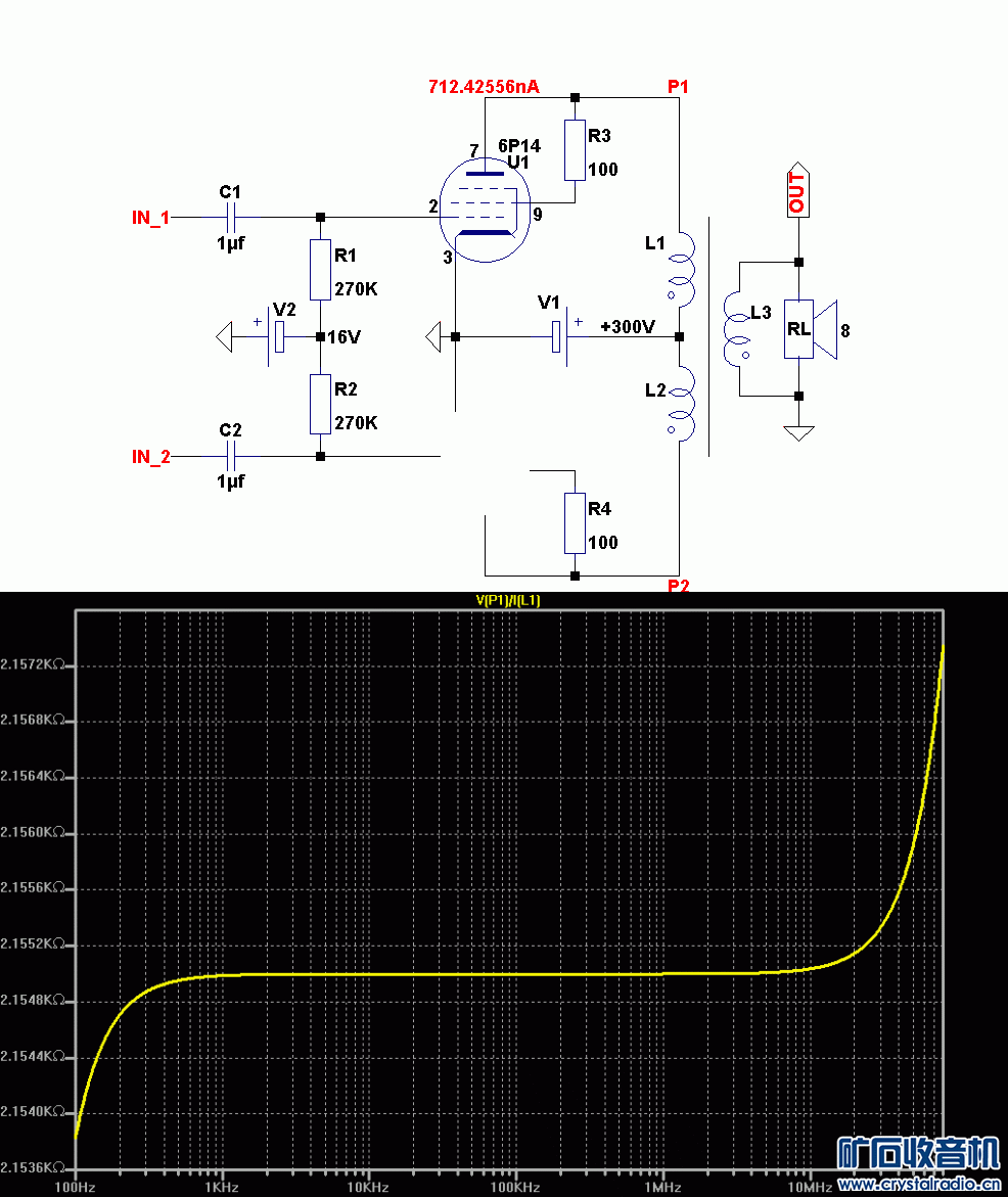

发表于 2014-12-15 18:52:29 | 显示全部楼层
乙类推挽工作状态:
乙类推挽P1~P2阻抗(=8K)和P1阻抗(=4K):
乙类推挽变压器单臂工作时的阻抗(=2K):
