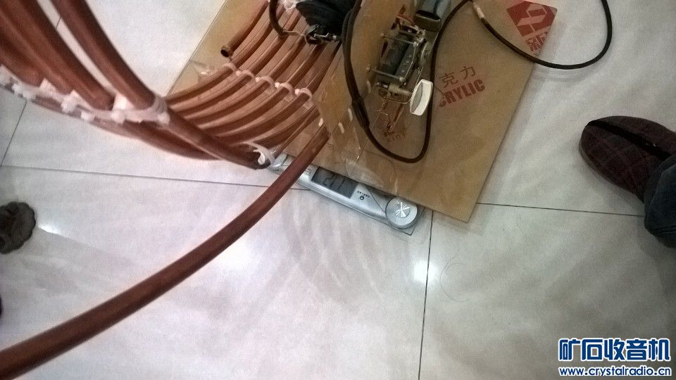

组装基本完工(就剩刻度盘没有好,上次做大了),初听感觉比没有合并的要好,待有空细品后汇报大家。

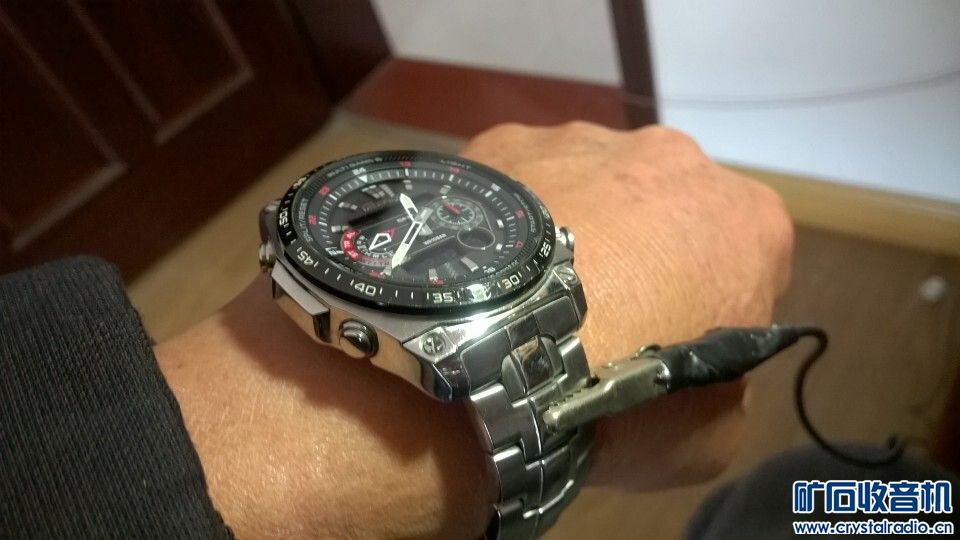

抗静电和老人的手
抗静电和老人的手

 楼主| 发表于 2014-12-12 23:22:47 | 显示全部楼层
晚上进行了试听,情况如下:
1、收听灵敏度明显优于2AP9和矿石(现在用的3DQ),室外强台三个都在40微安左右(直流分量),室内强信号也有10微安。
2、收台数量在9个(时间在玩8:00~9:30间,覆盖在620~1120KHz间)
3、选择型好,稍有改变可变电容,就能听到傍边的稍弱的台,也不受强信号串扰。
4、存在问题,覆盖不能覆盖中波段,看来得加波段开关来解决,这样顺带覆盖部分短波;该机在没有信号是有反向直流分量存在,为什么有待分析,在弱信号时,直流分量趋向“0”,耳机声音清晰,在强信号时直流分量才是正的;机器在室内没有背景噪音  ,没有台,非常安静,机器放置在室外(阳台)没有台处有明显噪音,低端尤为明显。
明天继续改进谐振回路,看灵敏度和选择性后再考虑波段开关。
补充内容 (2014-12-13 09:55):
强台直流分量在35微安以上,耳听失真明显增加,机器方向性强。
直流分量40微安
直流分量40微安
体重11.4Kg
体重11.4Kg
