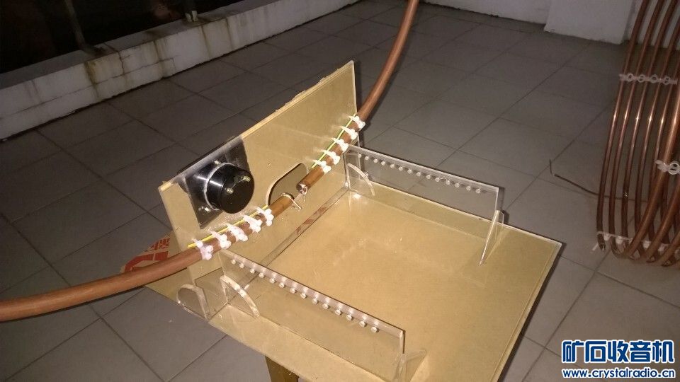

两台并一台,第一次用3DQ检波,等待效果,预计本周完成。
正在制作刻度盘
进行了覆盖测试 535~1600KHz
进行了覆盖测试  535~1600KHz

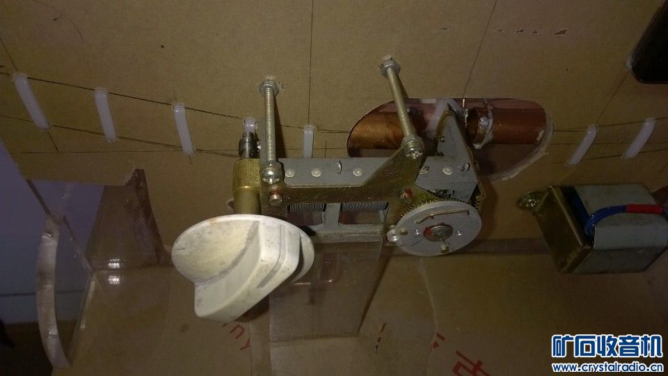

调整覆盖,加装了一个1967年的瓷微调
调整覆盖,加装了一个1967年的瓷微调

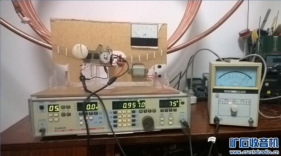

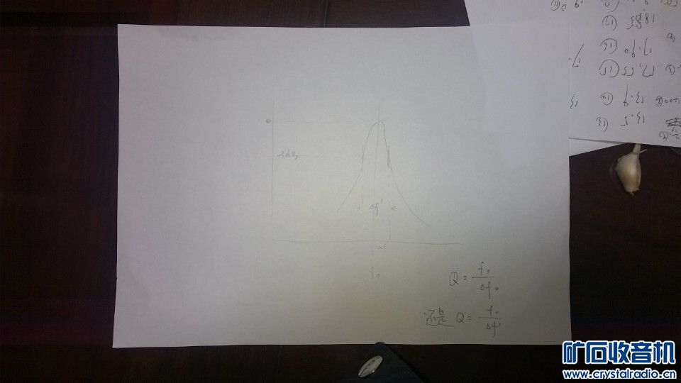

测试下来:Q值=43.3   (有意义吗?)
用Q=F/△f   (谐振点在650KHz)

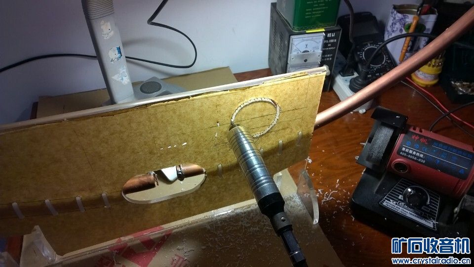

 楼主| 发表于 2014-12-9 14:44:48 | 显示全部楼层
刻度盘加工尺寸搞错了
这里怎么算?
用数字信号发生器+毫伏表再测下Q值!
做得漂亮!
这样测到的Q只低于实际值,原因是毫伏表的输入阻抗对测试回路的影响所致,解决的办法是在毫伏表前加一个高频特性好的电容分压器,请参见:
