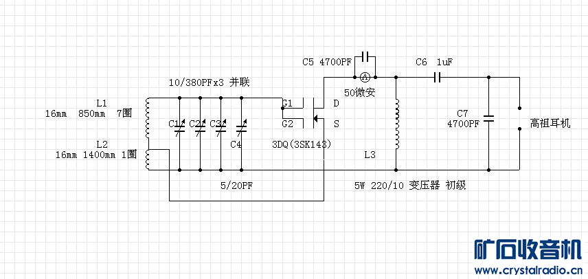

 楼主| 发表于 2014-12-10 09:45:06 | 显示全部楼层
今天完成电路的组装

发表于 2014-12-10 10:51:36 | 显示全部楼层
提个建议,不知可行不。
yzxugx 发表于 2014-12-10 09:45
今天完成电路的组装
这一圈大环接收强度肯定大。
 楼主| 发表于 2014-12-10 11:07:10 | 显示全部楼层
hjs_1961 发表于 2014-12-10 10:51
这一圈大环接收强度肯定大。
就是来接受教育的,请指导.
发表于 2014-12-10 11:49:37 | 显示全部楼层
yzxugx 发表于 2014-12-9 21:56
做得漂亮!
这样测到的Q只低于实际值,原因是毫伏表的输入阻抗对测试回路的影响所致,解决的办法是在毫伏表 ...
做得漂亮!
这样测到的Q值低于实际值较多,原因是毫伏表的输入阻抗对测试回路的影响所致,解决的办法是在毫伏表前加一个高频特性好的电容分压器,请参见下帖中测试电路里的2.2P的C2 和12P的C3组成的分压器:http://www.crystalradio.cn/thread-153963-1-1.html
分压比越大毫伏表对Q值的影响就越小,但是表的灵敏度就越低。
 楼主| 发表于 2014-12-10 11:56:02 | 显示全部楼层
lq19512003 发表于 2014-12-10 11:49
做得漂亮!
这样测到的Q值低于实际值较多,原因是毫伏表的输入阻抗对测试回路的影响所致,解决的办法是 ...
谢谢!
文章已经拜读了,有时间再测试。
收获是“除以带宽”,所以我测的Q值还得除以2(约)。
发表于 2014-12-10 12:29:44 | 显示全部楼层
今天完成电路的组装
图中的变压器是干嘛的?

 楼主| 发表于 2014-12-10 13:42:01 | 显示全部楼层
爱鼓捣无线电 发表于 2014-12-10 12:29
图中的变压器是干嘛的?
当电感用,直流分量通路。
发表于 2014-12-10 13:47:25 | 显示全部楼层
yzxugx 发表于 2014-12-10 13:42
当电感用,直流分量通路。
要是直流通道,那把微安表串入变压器是不是更好。
 楼主| 发表于 2014-12-10 13:58:22 | 显示全部楼层
有道理,要向你说的方向改。
发表于 2014-12-10 14:24:24 | 显示全部楼层
用1.4米直径的铜管线圈当源极线圈很强大呵!但不知这样会否因过分取出调谐回路的能量而影响整体效果。
