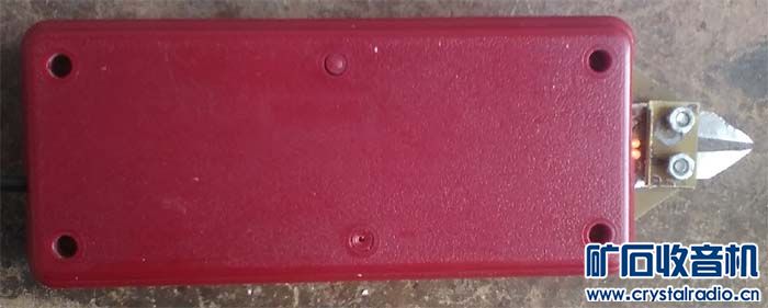

    总算完成了。到别人那里锯电路板,那个人过去修过家电,现在修电动工具,人家的生意好得很,他有台钳,夹在台钳上锯。人家对我说:“不要做,买(人家做出来的商品),自己做怎么怎么……”确实也是,费这么长时间,算算工时,这得多少钱?不是现成的东西,啥也不配套,利用手头的材料加工,琢磨怎么弄,找材料,量尺寸,琢磨怎么加工,做几下比划比划,再试试合适不合适,再加工,再量,比划,琢磨,加工,安装,这一步完成了,再找材料琢磨下一步……。如此重复,出不了活儿,一天下来进展不了多少。真是买省事的多,更便宜。不过咱这个买不来,别人没有,要是有的话,真是不如买一个,做真不合算。
    稳压改了,那个性能不好,电流变化导致Vbe变化,电压跟着变。这个电路最低至2.7V,还行,两节新7号电池供电实测,电池3.287V,稳压出2.485V,静态总电流0.63mA,5Ω档短路0.98mA,1.25Ω短路1.32mA,音乐响起约1.4mA。比之前增加了0.2mA,主要是流过LM385的电流,如果改成1.25V的可以再小点,手头没有。换成这个稳压后调零不行了,拧到头还大,把R3改成1.8K。如果电池没电了,调零的位置会变,所以没做电池检测电路,实际装2节新电池拉倒,估计两年不用管,时间很长了量一量电压,检查有没有漏液得了。电池也是直接焊,没搞弹簧什么的,猴年马月换一次电池。如果加个开关把两档的调零分开更省事,不用换档调零了。

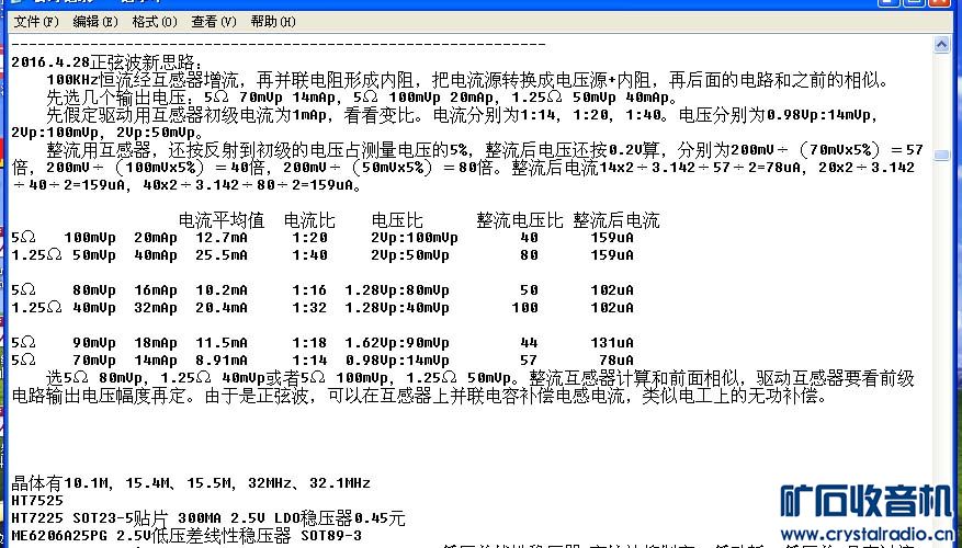

正弦波的新思路,还是欧姆刻度。不想再折腾了,太费时间,先方波的用着。电路图仅是用来说明原理。
在恒流的基础上可再实现线性刻度,用于接数字表。

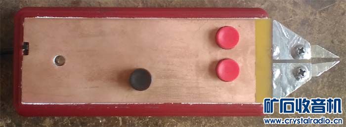

    修电动工具那个人的话有有一定道理,但并不全对,diy还得继续。有的东西是买不来的,diy可以学习东西(很多是书上没有的东西),可以锻炼思维,提高创新能力,等等。思路比钱更值钱!一个问题用“常规办法”困难重重难以解决,如果冒出个新思路,问题往往会迎刃而解,原来的问题变得不是问题,就这么厉害!当然新方法也会伴随新问题。
    diy短处是加工条件差,设备不足,数量小(经常是1个)无法开模这些,全靠手工操作,有的东西无法做好,而且超级费工。增加一些设备可以改善,但往往力量有限,难以增添装备。
    最近修了几个开关电源,实际使用是1.25Ω档,5Ω档没有使用。1.25Ω档比5Ω档实用。刚开始用,经验问题,有的地方还需容抗法的UT39E配合来判断。调0稳定,调好后就不用动了,稳压的缘故。把调0改成独立的,这样不光是使用方便,电池监测也无中生有了,什么时候0位飘了,说明该换电池了。读数还是不好读,虽然重标了数字,但数格子麻烦,刻度不对,换算麻烦。反正要查表,就画了个10V刻度的对比刻度,看指针在10V刻度的位置,再对照图读多少Ω。这也带来个好处,大多数表都有10V刻度,这样其它表只要灵敏度够就可以用,不用管原来Ω档的中心刻度是多少。一般家电维修用的表都是20KΩ/V,即便MF50灵敏度也是100uA的,可以用。至于3分度的表,只需再画个3分度的对比图就行了。
    前面正弦波的计算发现电压相差一半时整流后的电流相等,之前怎么没想到呢?故再做正弦波的表时,选取1Ω和4Ω,或者1.25Ω和5Ω,这几个刻度都画出来了。
    有心栽花花不活,无心插柳柳成荫,本是读数麻烦想的办法,没想到却把其它表给办了。回过头再说diy和钱,有些东西现在在这个地方不挣钱或者贴钱,但以后会在别的地方挣钱,没准儿的事情。有的东西现在不挣钱不做了,以后会在另外的地方失去钱。

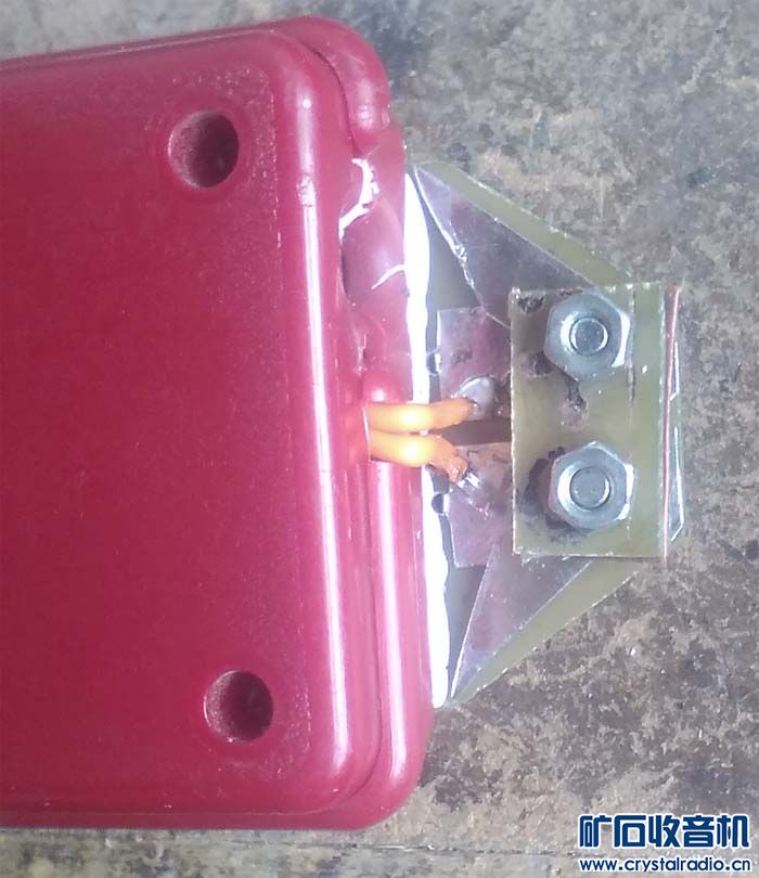

今天换了个电池,表现为无法调零,之前好像换过电池记不清了,电池上2017.02是生产日期?没什么活用的少,反正耗电少,有时候忘关了也无所谓。
实际用下来很好,对按钮要求很高,稍有接触不良就不行,后来改成镀金铜片,并且涂上凡士林才行。实际用一般都是用中心1.25的,中心5的很少用,可以把这个量程取消。

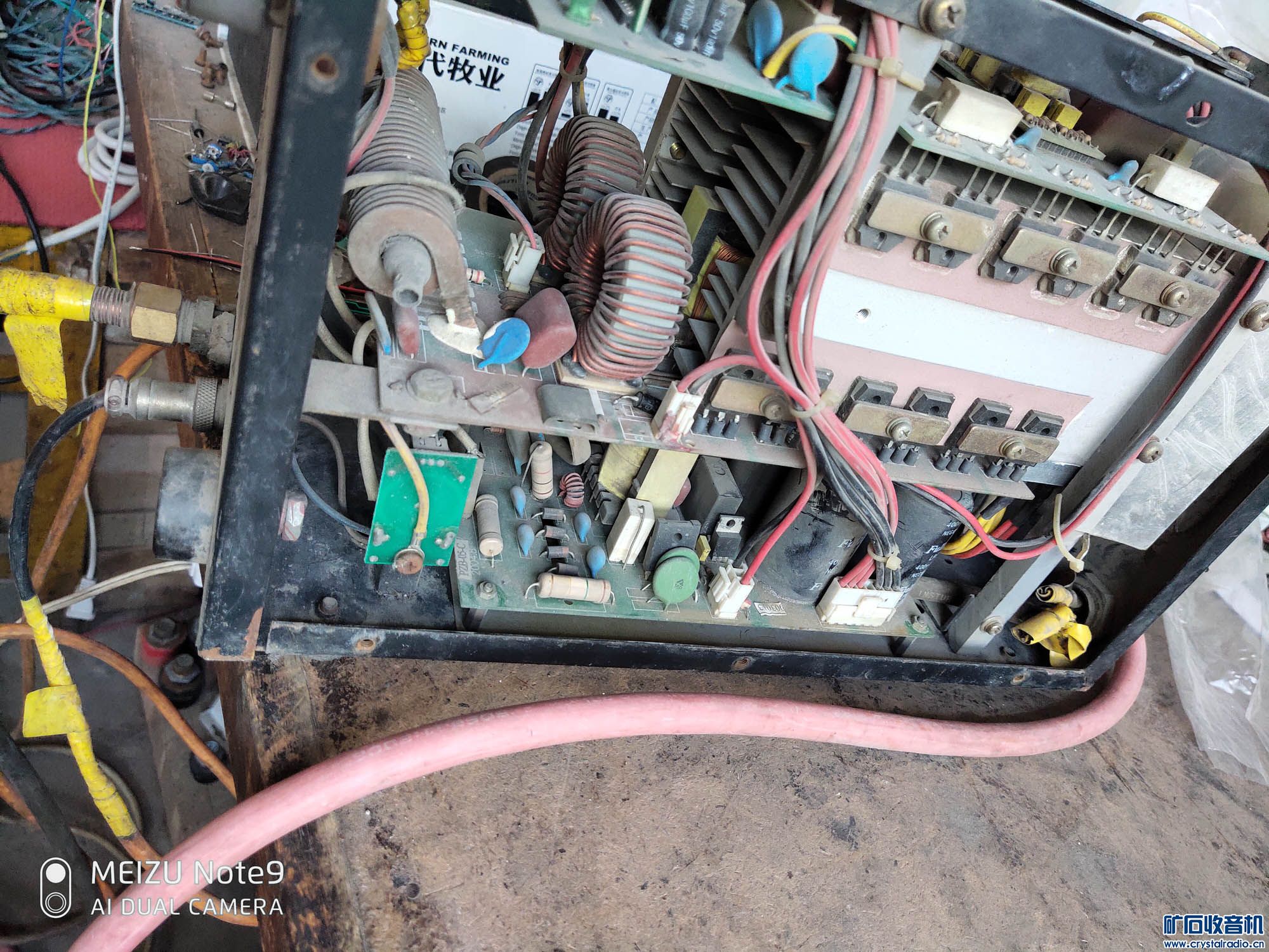

      前两天修一氩弧焊机,输出短路,万用表根本量不出哪个管子短路。用esr表量大整流管并没有坏,找来找去是分流器旁边的瞬态二极管坏,要不然12只整流管得拆个一塌糊涂,用esr表一举中的。
