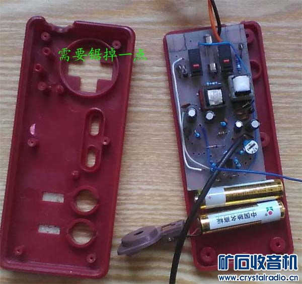

用互感器的esr表

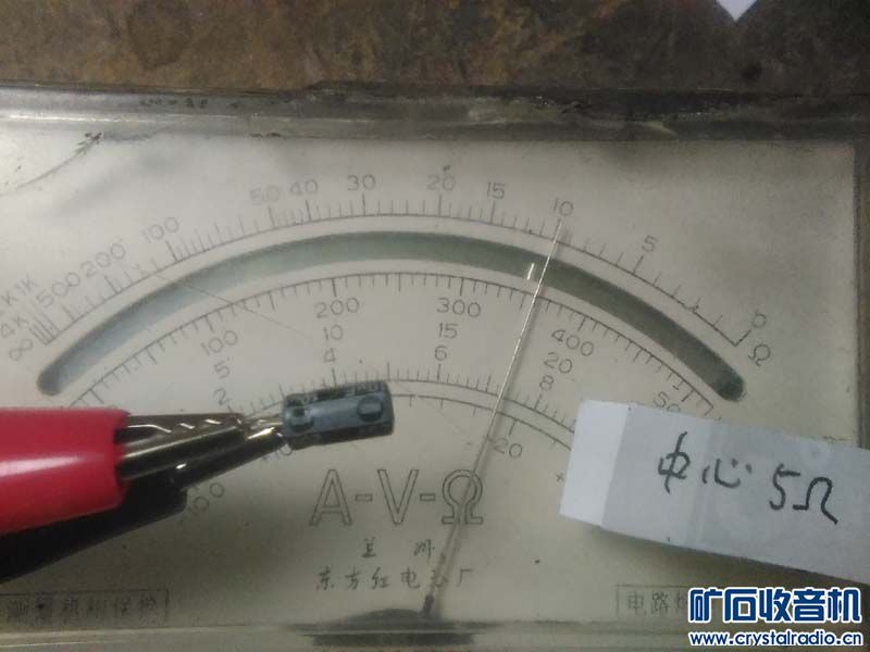

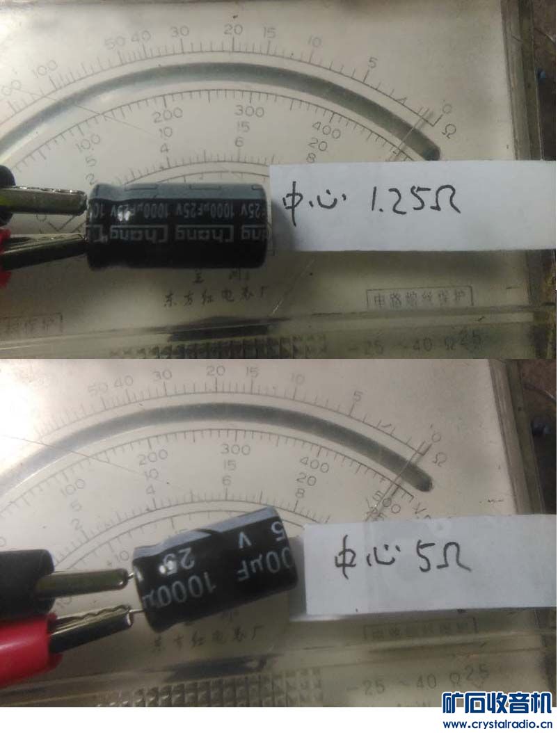

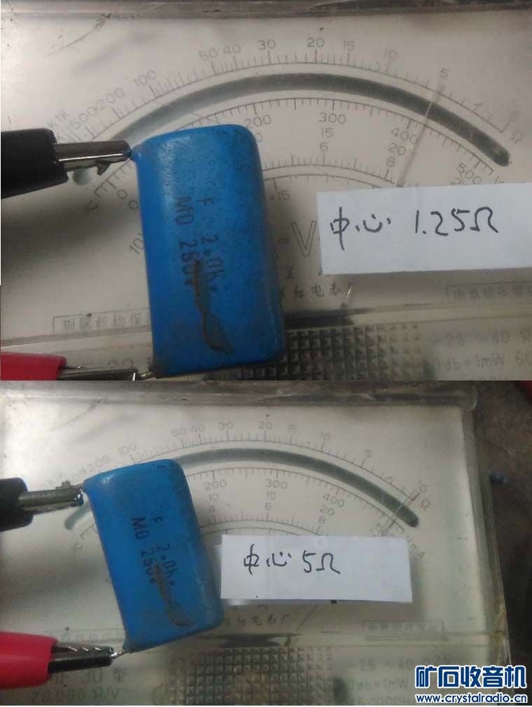

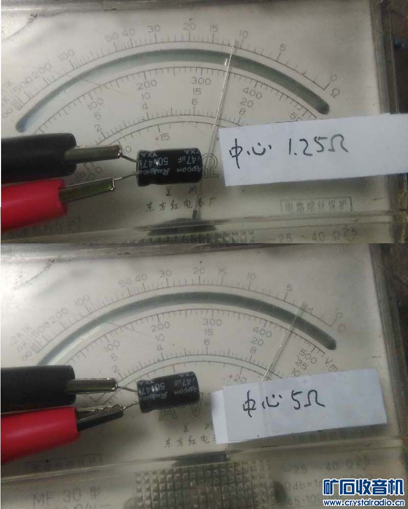

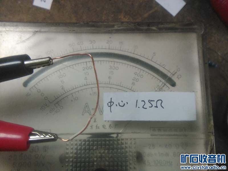

忘说了电池是旧电池。

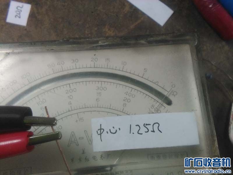

电阻,中心1.25Ω档。一段线就有读数。

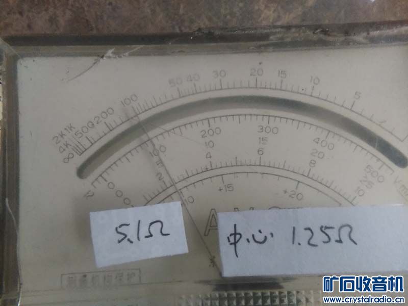

 楼主| 发表于 2016-4-3 18:18:07 | 显示全部楼层
电阻,中心5Ω档。

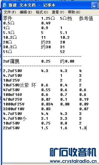

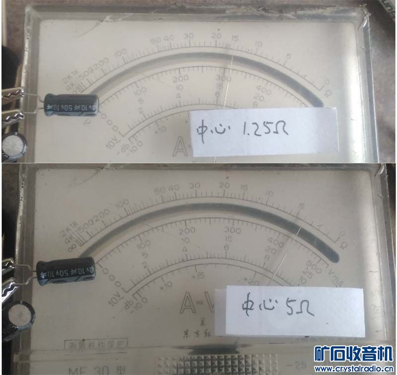

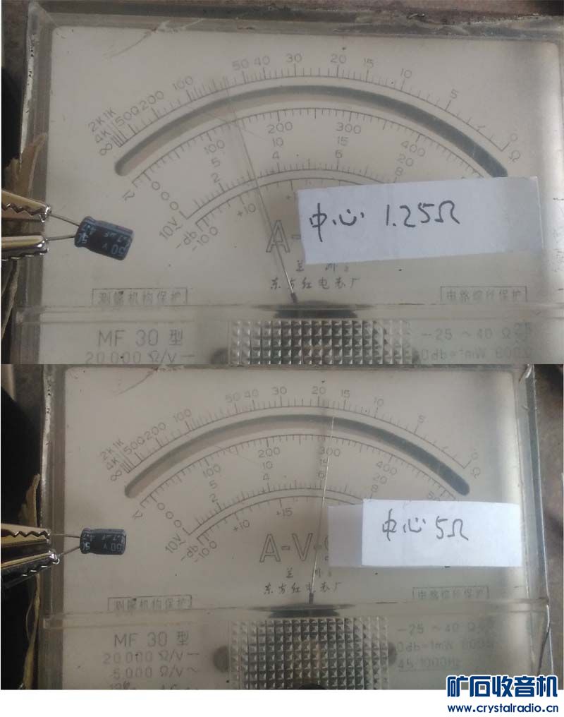

电容,10UF和4.7uF是不是有点问题?10uF50V蓝皮的UT39E量正常。明天再找几个相近容量的看看。

那个10uF50V用UT39E和MS2108A对比了下,分别为8.8uF和12uF,可见是容量偏大导致的误判。以前修的时候记不清了,好像是对10uF电容,如果>8uF是好的,7-8之间看情况,<7是坏的,8.8÷12=0.73,这个电容确实坏了。还是esr表厉害。

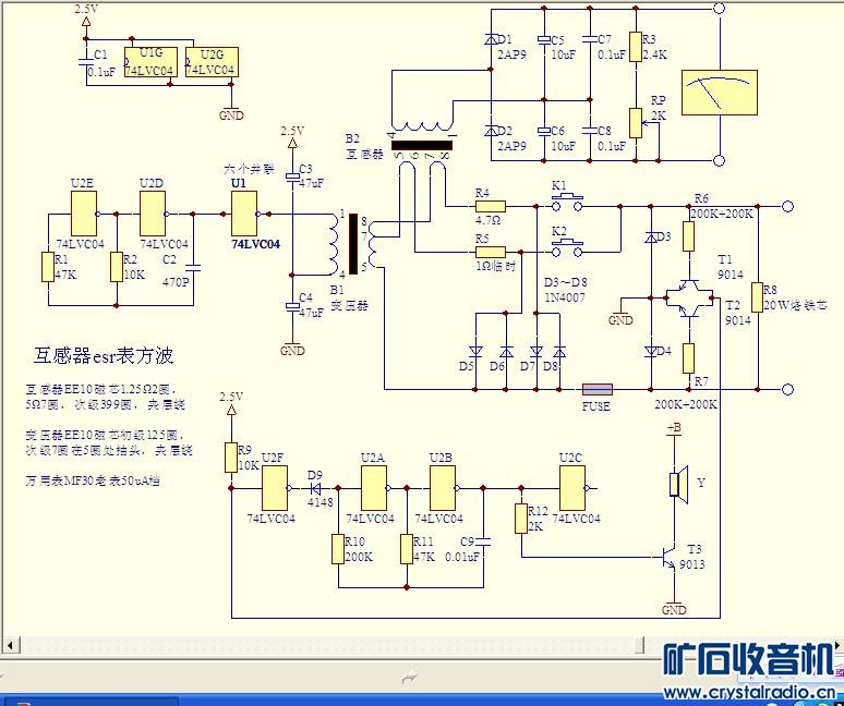

板上的电解是拆机的,C3、C4是100uF的。频率MS2108A测97.95KHz,R1实际用43K。音乐实测>1V时响起,一般情况够用了。MF30刻度不好读,不如500的,不过习惯后会好些。表的阻尼不好,摇晃几下才停,在这里变好了,匀速地飘过去停住,不摇晃,稍嫌慢。应该是C5、C6的缘故,不是R3、RP。
发表于 2016-4-5 08:36:02 | 显示全部楼层
线圈参数标到图纸上就好了,不然还琢磨半天

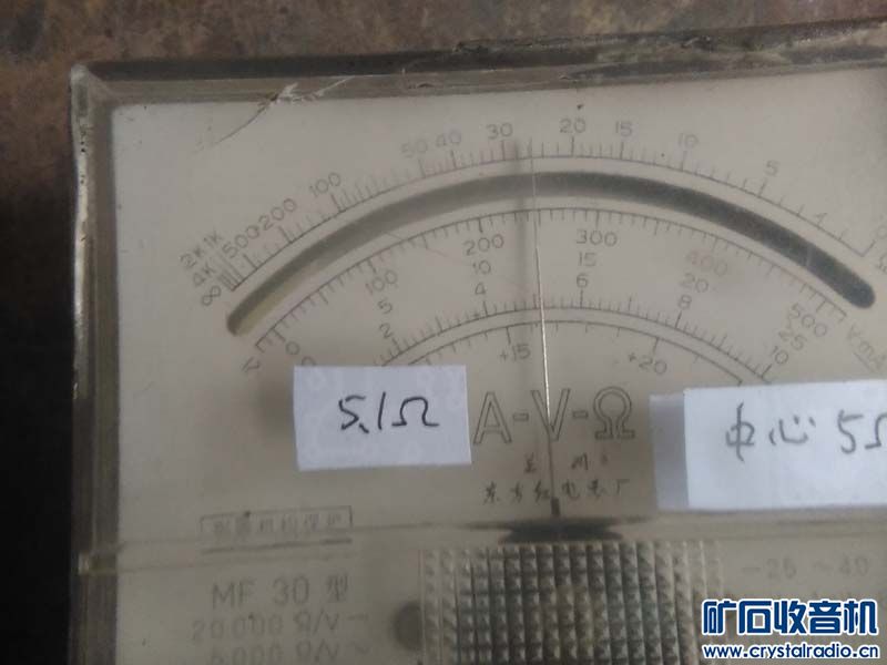

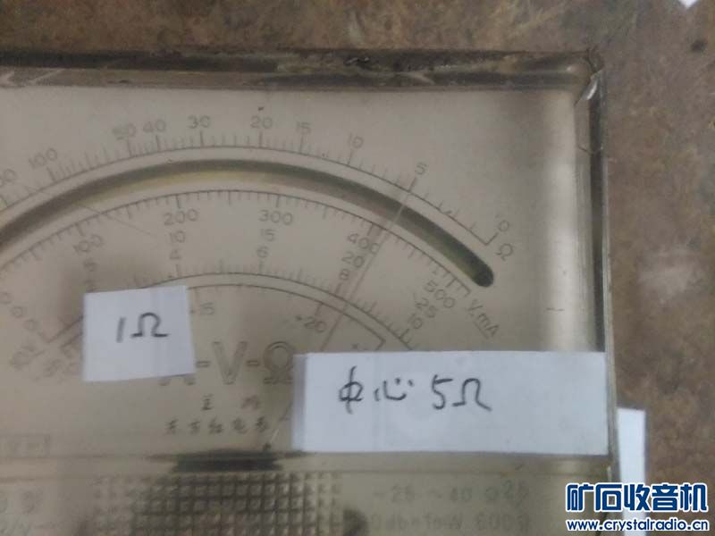

又测了几个

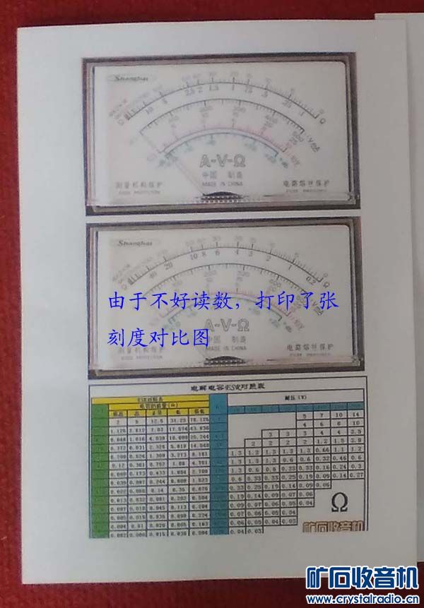

对测量结果做个汇总,1Ω电阻应该稍加上点,和本坛的一张表对比,有的相同,有的差别较大。

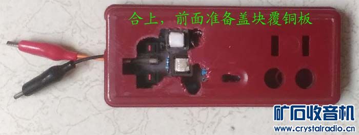

然后把稳压做上,装壳,然后实际操练,有问题再说。

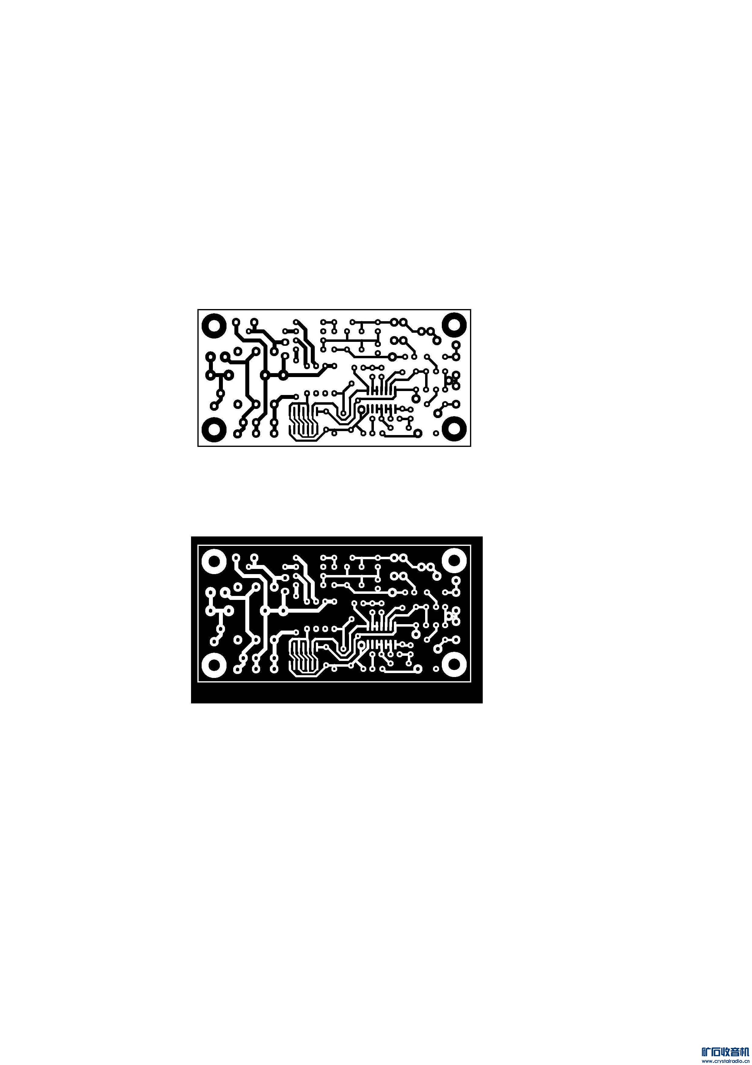

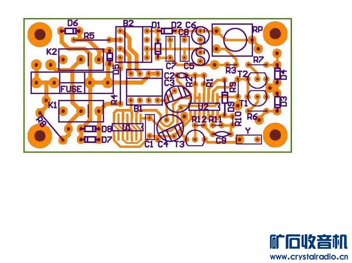

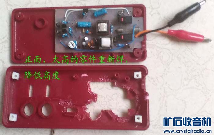

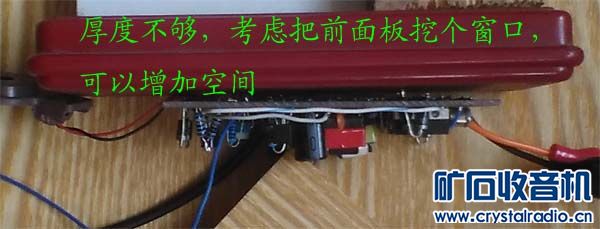

实际图,电路图、PCB图。PCB是1.5x3英寸,A4纸,直接打印就行,要3根飞线。
 楼主| 发表于 2016-4-5 17:58:53 | 显示全部楼层
忘了实物图,PCB要注意方向。

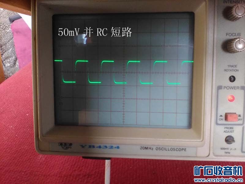

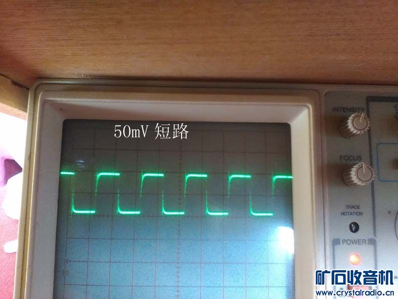

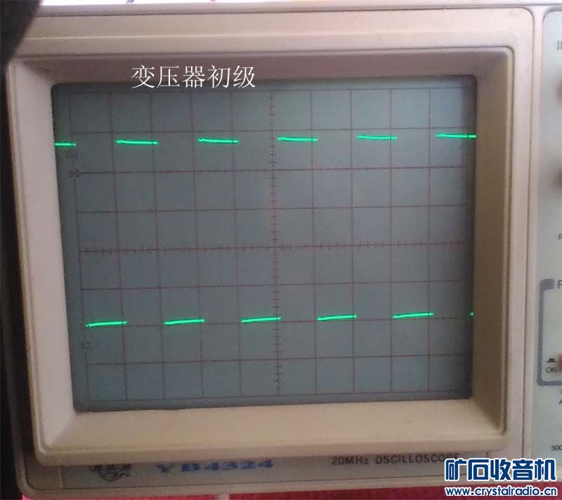

 楼主| 发表于 2016-4-7 17:27:07 | 显示全部楼层

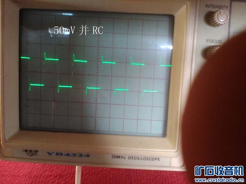

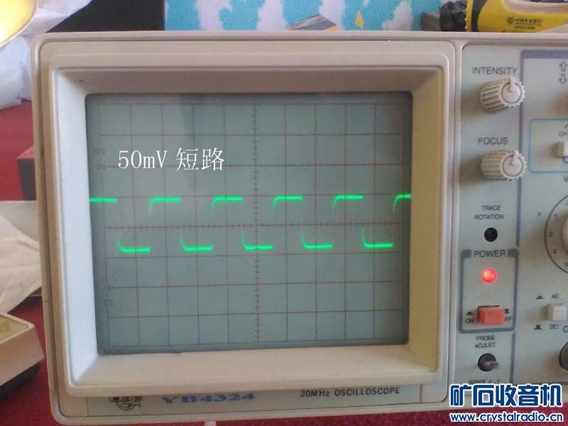

看了看波形,果然有振铃
把50mV端接0.1uF+1Ω RC,耗电没什么增加

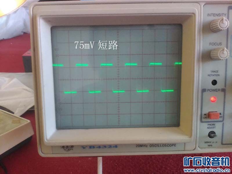

 楼主| 发表于 2016-4-8 12:15:50 | 显示全部楼层
试了一番,把50mV接0.01uF6Ω的RC比较好点。变压器初级用的是0.08线,可能把线换粗点会好转,或者改成磁环。不想折腾了,先这样用着。短路和开路电压比明显小一些,一个是变压器的原因,初级电阻有9.xΩ,另一个是供电不好,串了二极管的过。
互感器次级波形,10Ω负载,忘了哪个是哪个档了。

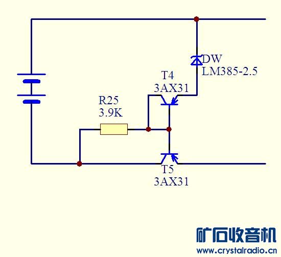

2.5V稳压,手头有个LM385Z-2.5,用它得了,看上去简单,不知道性能怎样?TL431费电,不行用431,费电实际上也不大,只是主电路电流小显得431费电。或者有别的什么型号?

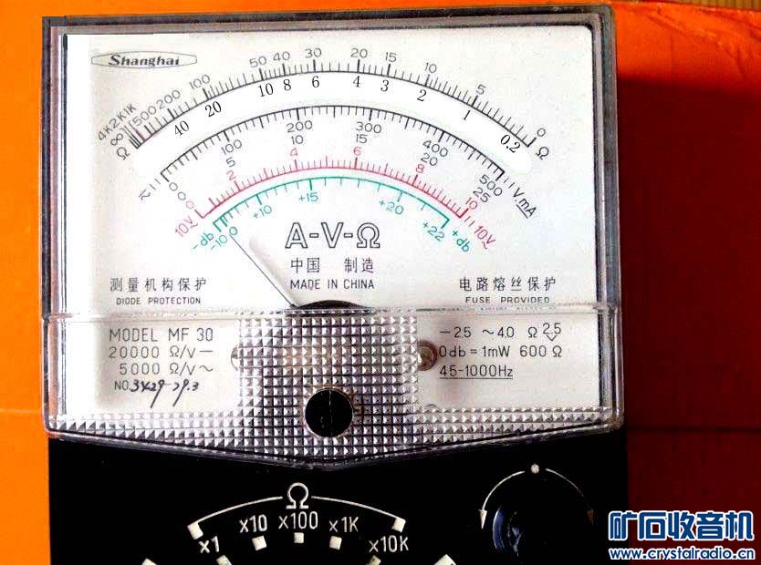

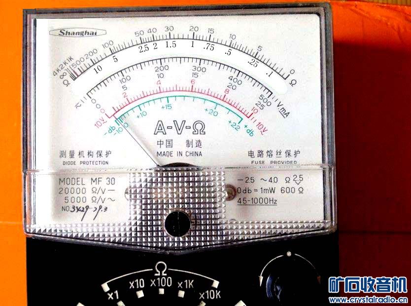

 楼主| 发表于 2016-4-11 19:23:20 | 显示全部楼层
