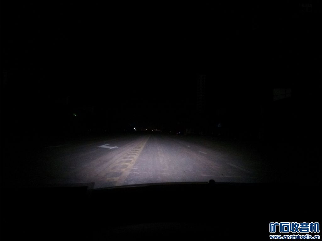

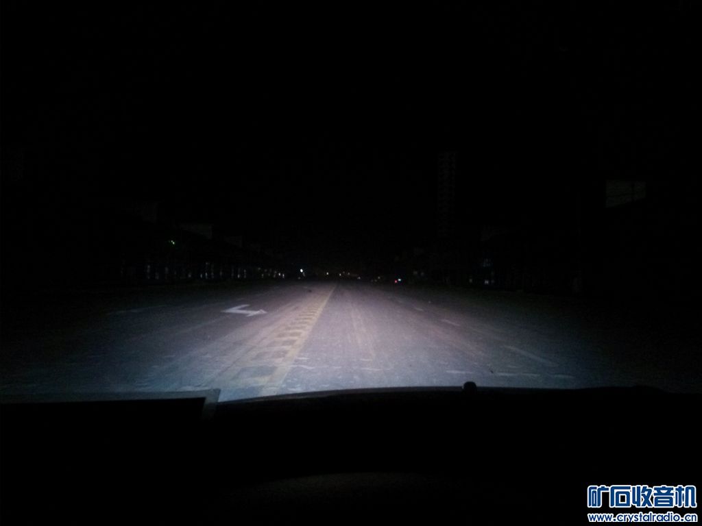

 楼主| 发表于 2014-12-9 09:25:39 | 显示全部楼层
无烟男人 发表于 2014-12-8 21:56
到时候上图 再接再厉,
今天早起五点半时拍了四张对比照片,两张是在楼下,两张是在一个无路灯的路上。
这两个是在楼下停车的地方拍的
这是送过孩子回来时在一个无路灯的路上拍的,有点下坡,所以灯光射的有点近
