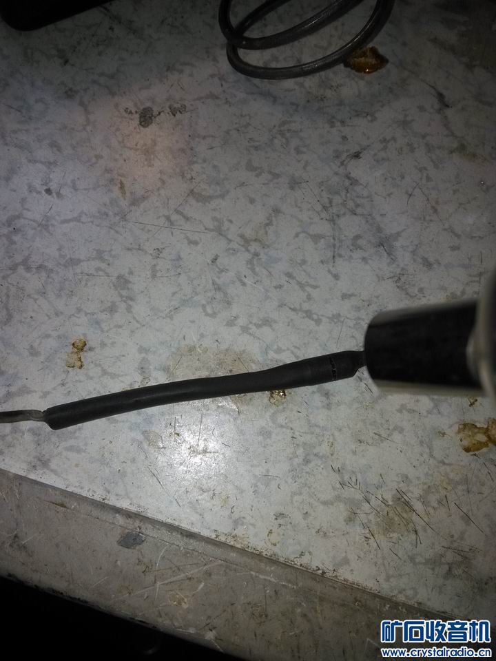

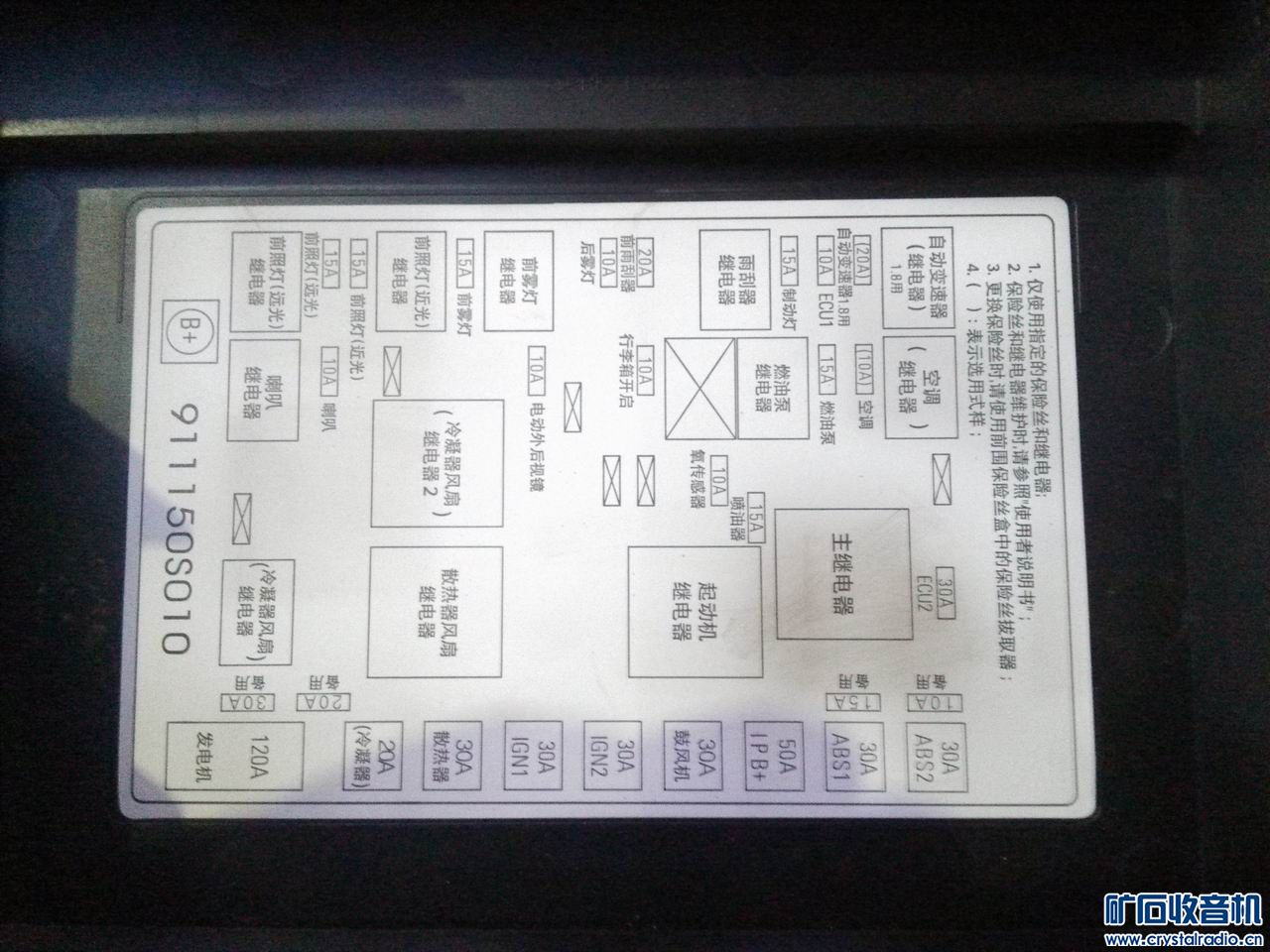

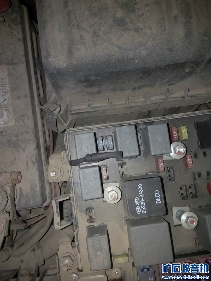

上次在帖子里,跟烟版学了一招,就是H4灯开远光时近光也不关。刚才就做了一下,还真的可行。

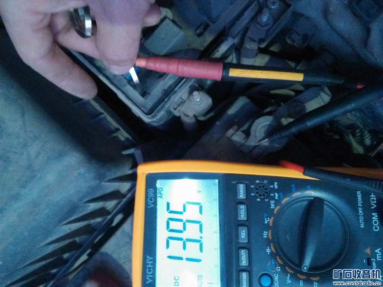

具体方法就是在电器盒里找到远近光的继电器,通过继电器上的图案,确定了线圈和衔铁。用万用表找到控制端,将远近光的控制端相连以后,就能达到了远近光一起i亮了。但是呢,为了开近光时远光不亮,我们要给远近光的连接处加一个二极管,只能让远光控制近光,近光不能控制远光。
继电器插口比较紧,建议用镍片填进去,电流140mA左右的(赛拉图),很小的镍片就能安全工作。

安装过程中注意绝缘和牢固连接,测试通过后,将镍片和二极管焊在一起,穿热缩管绝缘。
实际安装测试时没有拍太多照片,但是大家应该能看懂。
