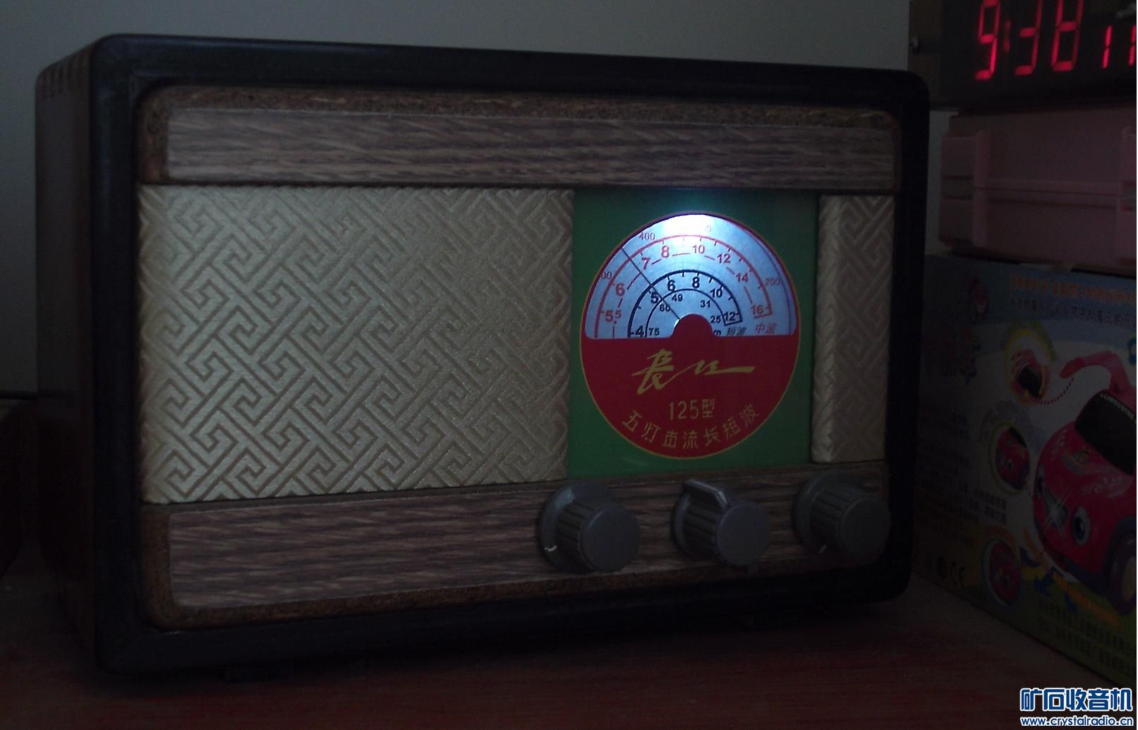

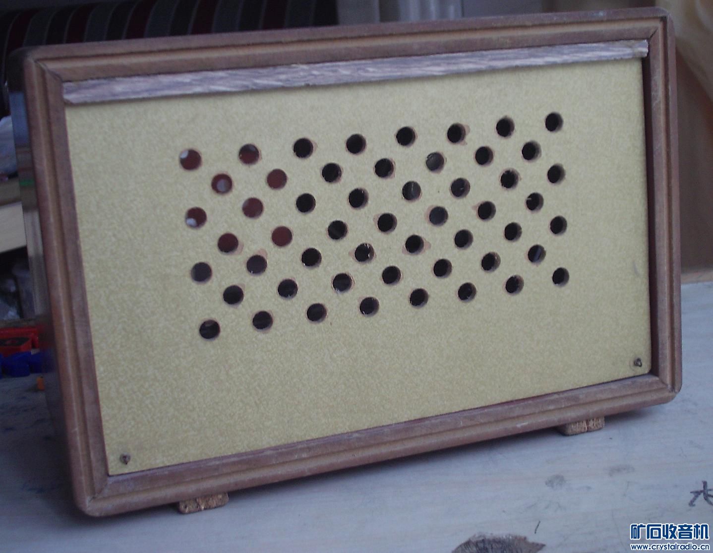

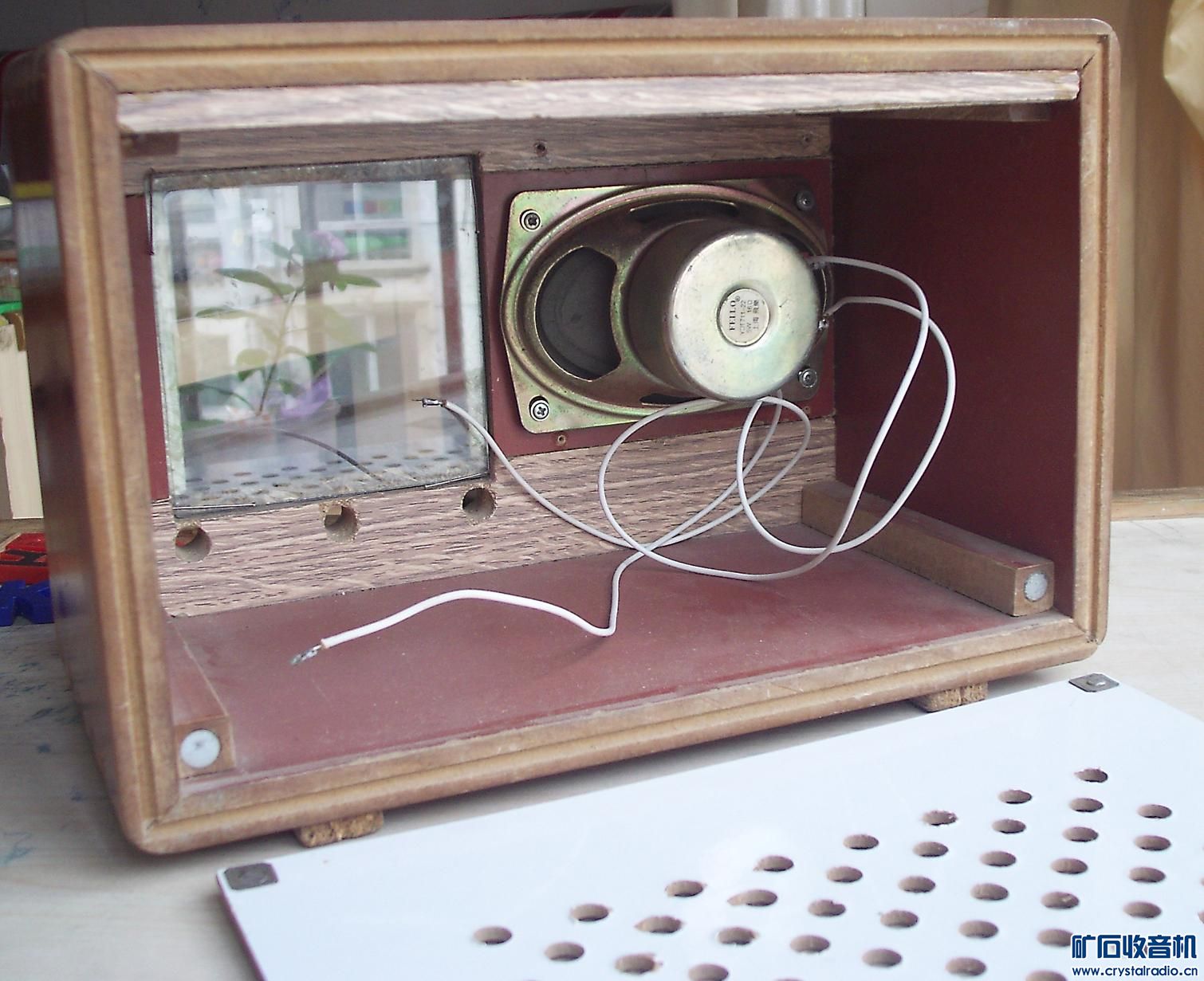

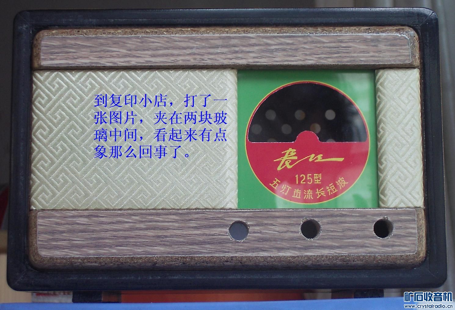

由于较喜欢“长江125” 木壳机古朴的样式,它虽然也是个长方匣子,但是,它的面板并不是一个平面,而是做出了有凹有凸的立体感,棱角做成了圆角,看着圆滑灵巧。又比较容易仿制。遂捡了几块地板下脚料,用现有的简陋工具:钢锯、手摇钻、锉刀、小刀、角尺。慢慢抠出个机壳(制作中的照片被小孙子玩电脑弄丢了,只好再拍几张做成的)。由于材料长度的限制,做出的机壳较小。
既然仿“长江125”,就用该机壳装一台直热五灯超外差机,两波段,常规电路,输入电路改用磁性天线,整流电源(用电池不经济啊)。由于是整流电源,灯丝用串联供电比较好,串联供电的电流小,只有30mA,滤波电路较好做。如果还是用并联供电,灯丝总电流达180mA,不但滤波电路不好做,恐怕还要加稳压电路。用串联供电,简单多了。
由于灯丝用串联供电,各级管子的栅漏电阻就不能简单的接地,否则栅偏压就不合适了,尤其是2P2功放管的栅偏压。我将其接在A点,利用串联灯丝形成的分压,使2P2功放管取得合适的栅偏压。
未完待续,且看下回分解。

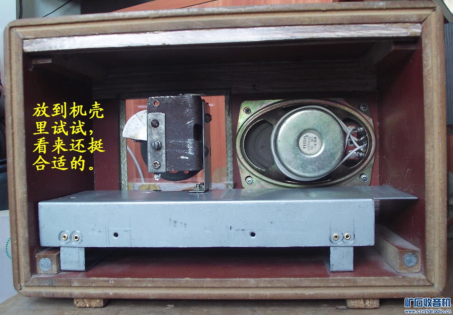

 楼主| 发表于 2014-12-3 19:38:14 | 显示全部楼层
续上。

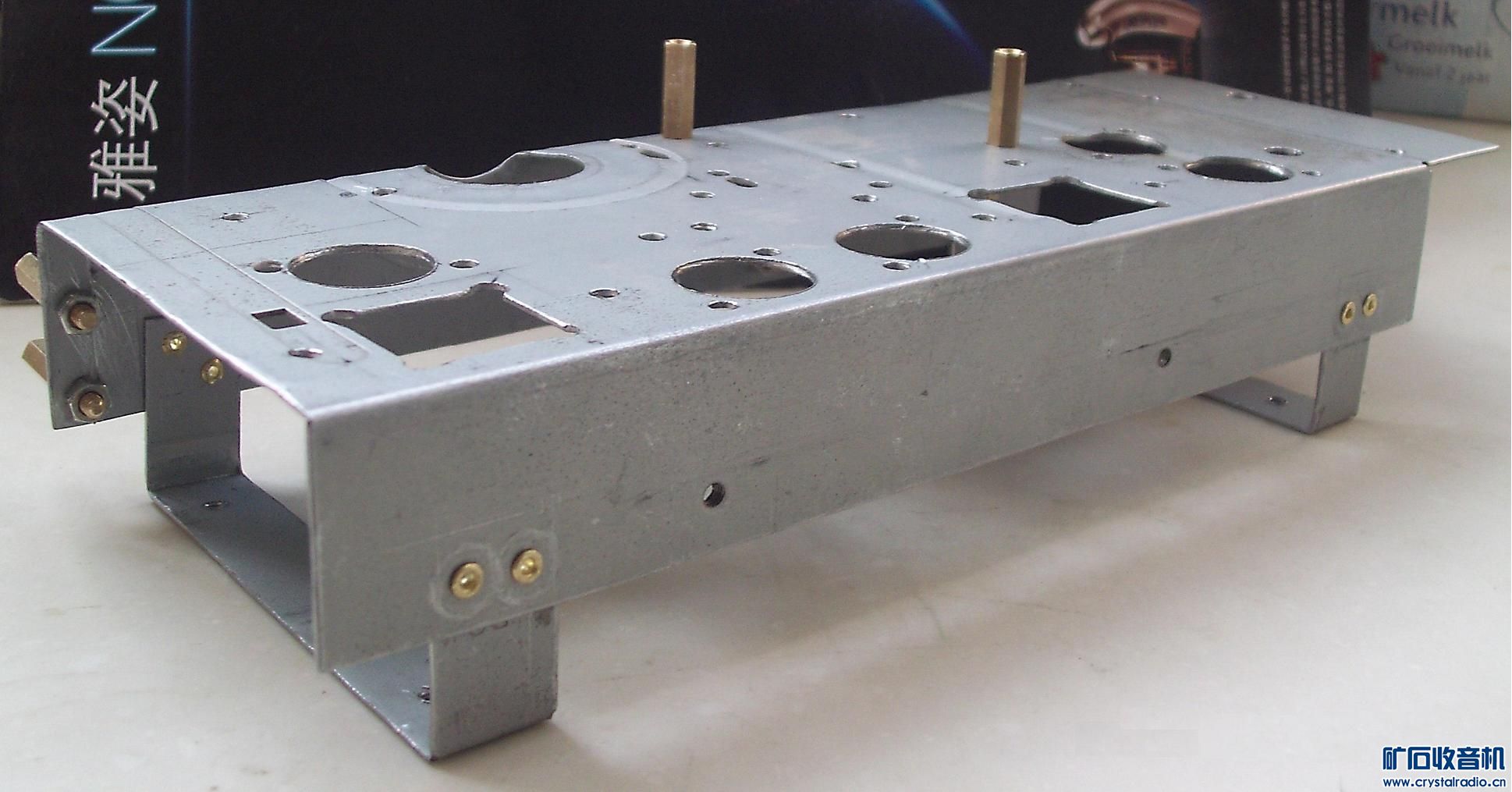

找了个废光驱外壳,费了好大劲才敲出个底台。
为了做这个底台,破费几十元,购了个便宜的手电钻。您还别说,手电钻比手摇钻省劲多了。

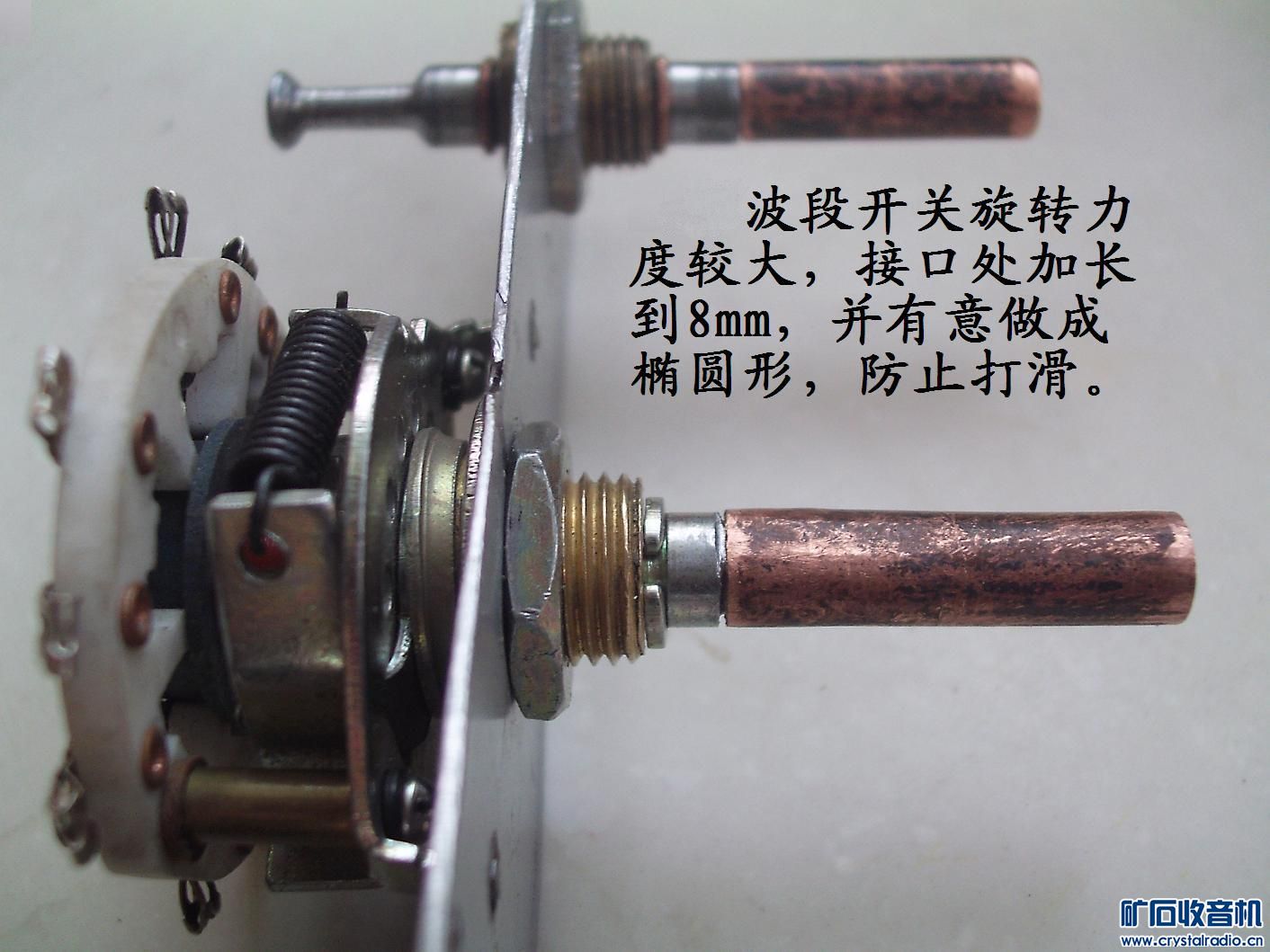

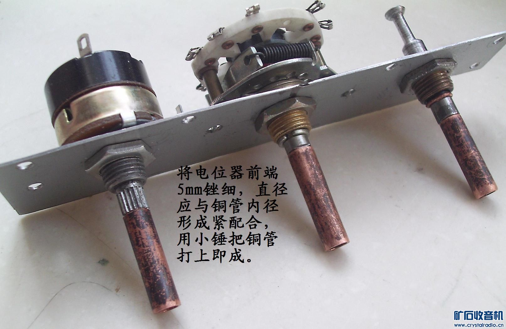

由于电位器、波段开关的旋轴太短,只好用外径6mm的铜管接长。

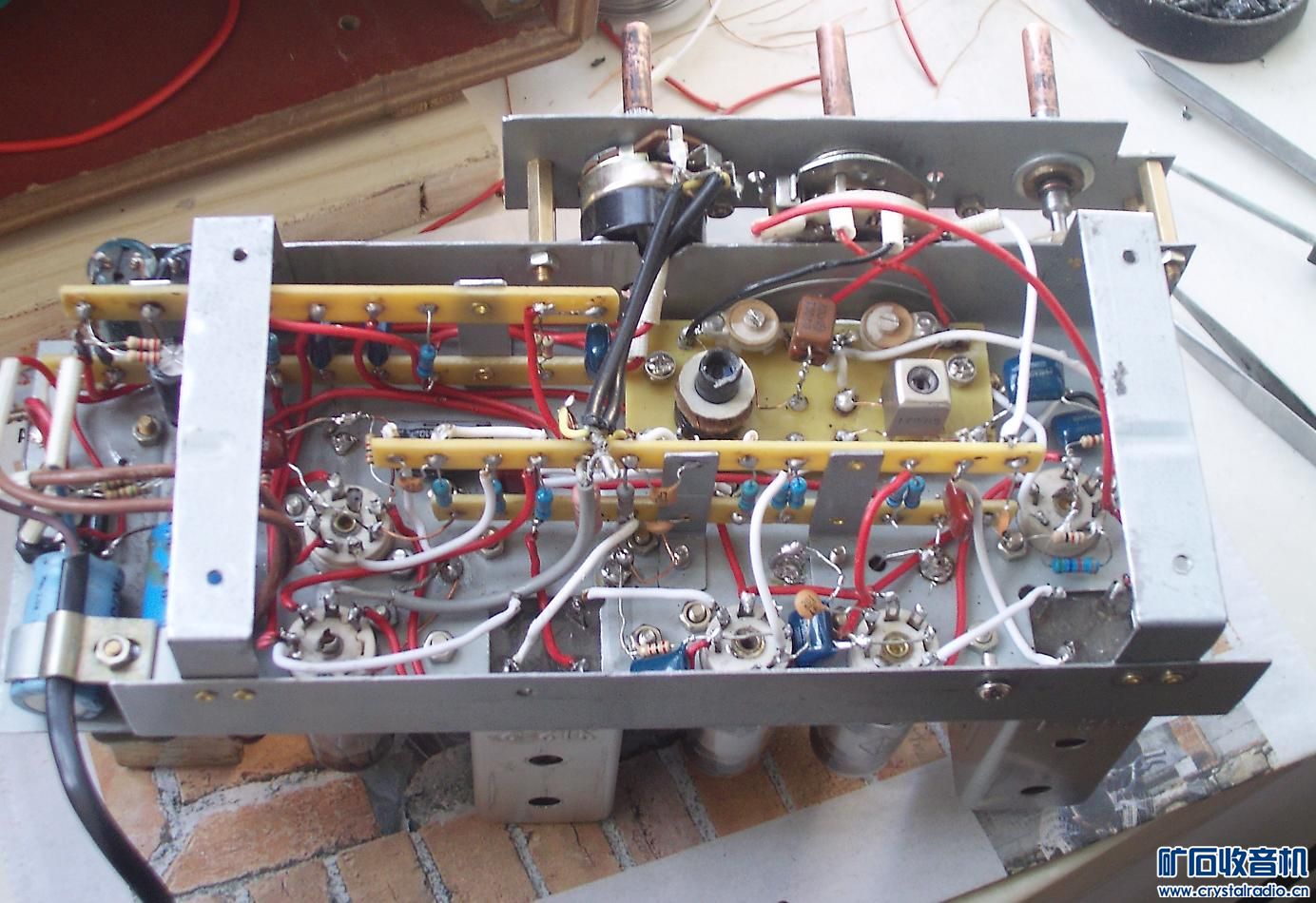

从电源开始逐级装配,先根据电源变压器的输出电压,各级电子管的工作电流,计算出各滤波电阻大致范围,通电试机再作微调。灯丝电源先用一个240Ω的电阻作灯丝电源的假负载,接通电源调整灯丝电源滤波电阻,使假负载电阻两端电压为7.2V,这一步非常重要。然后从各灯丝电源开始安装。
因机壳小,比较拥挤,要仔细斟酌元件的布局。
当低频、中频电路焊好后,从音量电位器输入音频信号,试低频部分,还好,一次通过。然后调试中周,使中频通带达到要求,到此还算顺利。

续上。

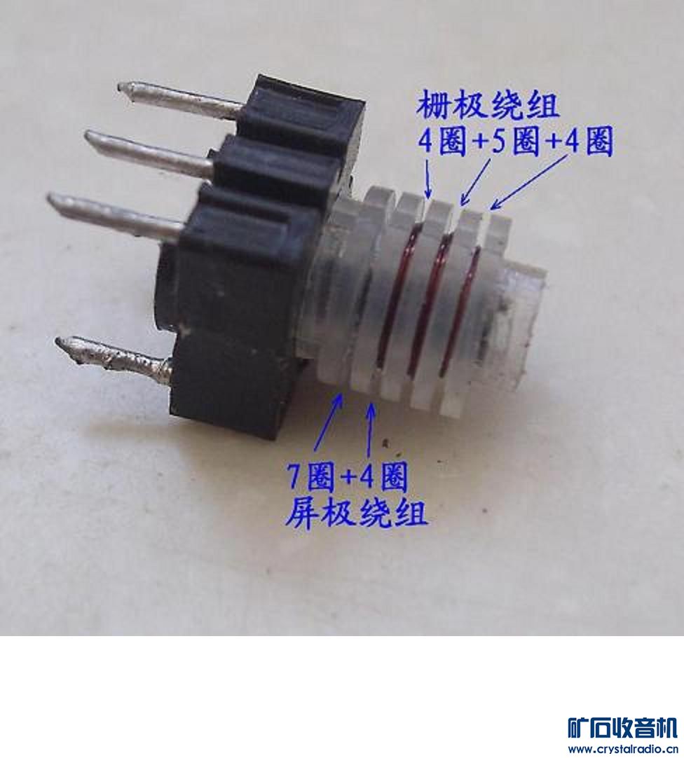

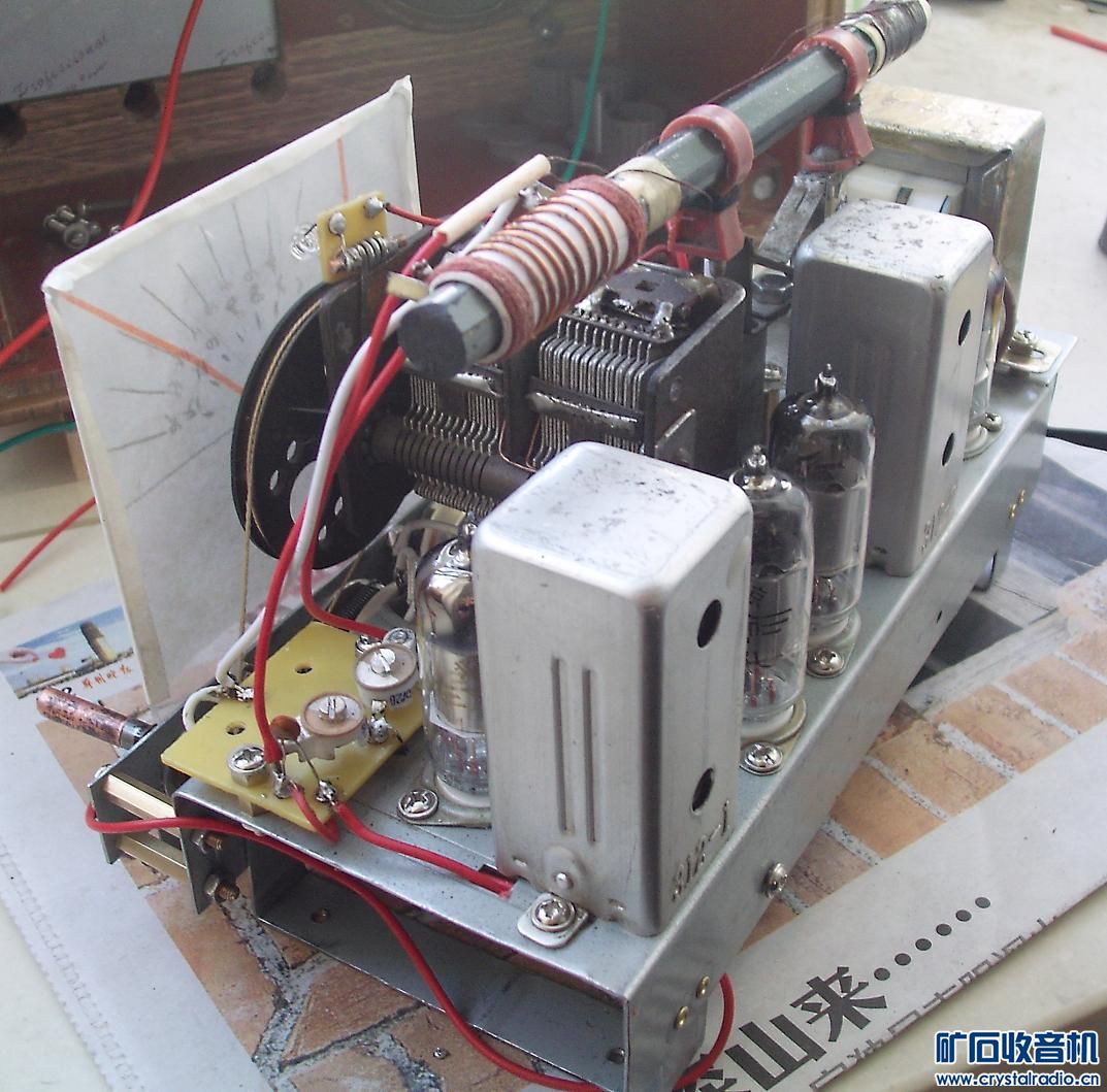

接着就是变频级了,先装中波部分。磁性天线线圈用0.08×7的线绕60圈。中波振荡线圈用0.18的线,绕在装有φ6×20mm磁芯的骨架上,先用硬纸片剪两片有中心孔的圆环,套在骨架上形成4mm宽的绕线槽,参考101K振荡线圈的数据先绕屏极绕组36圈,再绕栅极绕组90圈,结果振荡栅极谐振线圈的电感量是220μH,比需要的133μH大得多。通过计算:133/220然后开平方再×90=70圈。这与610K振荡线圈的数据相同,就按610K振荡线圈的数据重绕,屏极绕组30圈,在屏极绕组上再绕栅极绕组70圈。
装机后微调线圈磁芯和补偿电容,使振荡频率在990KHz~2100KHz,振荡波形也很好,高、低端振幅比较均匀。
装短波时就没这么顺利了,仅振荡线圈装上、拆下折腾了十来次。开始用老电子管收音机带磁芯的线圈骨架绕制,装上测试时发现高端波形不好,拆!再用电视机的中周磁芯、骨架绕,起初是振荡太弱,低端停振,拆了重绕,增加反馈线圈圈数。结果低端好了,高端波形又不正常,到10MHz以上出现近似调幅波且不稳定的怪异波形,怀疑是电视机的中周磁芯、骨架不好用。于是做个直径17mm的纸筒,绕空心线圈,装上高端还是不行,现象如故。经多次的折腾、观查,发现每到接近10MHz左右,振荡幅度就会减小,再往高端调,振荡幅度进一步减小,小到一定成度时即出现怪异波形。经分析怀疑是10MHz附近,某个谐振回路吸收了振荡能量,同时影响振荡波形。(类似于两个频率相近的声音,产生的干涉效应)。10MHz附近的谐振回路只有天线输入回路了,于是焊脱输入线圈的一个头试试,还是不行。再短路天线线圈,好!波形正常了。原因是天线线圈与分布电容,谐振在10MHz附近,影响本机振荡。于是把天线线圈拆除,又一一将拆下来的各种振荡线圈接入电路,结果全部都正常,进一步证实判断是对的。考滤到安装方便,容易固定,选择了电视机中周骨架绕的本振线圈。
天线线圈拆除后,短波天线串一只20P的电容接到输入线圈上,这时受电场干扰很大。干脆拆掉传统的输入线圈,改为磁棒线圈,用0.68的线间绕8圈(先是绕了9圈,电感量大了,改成8圈)。

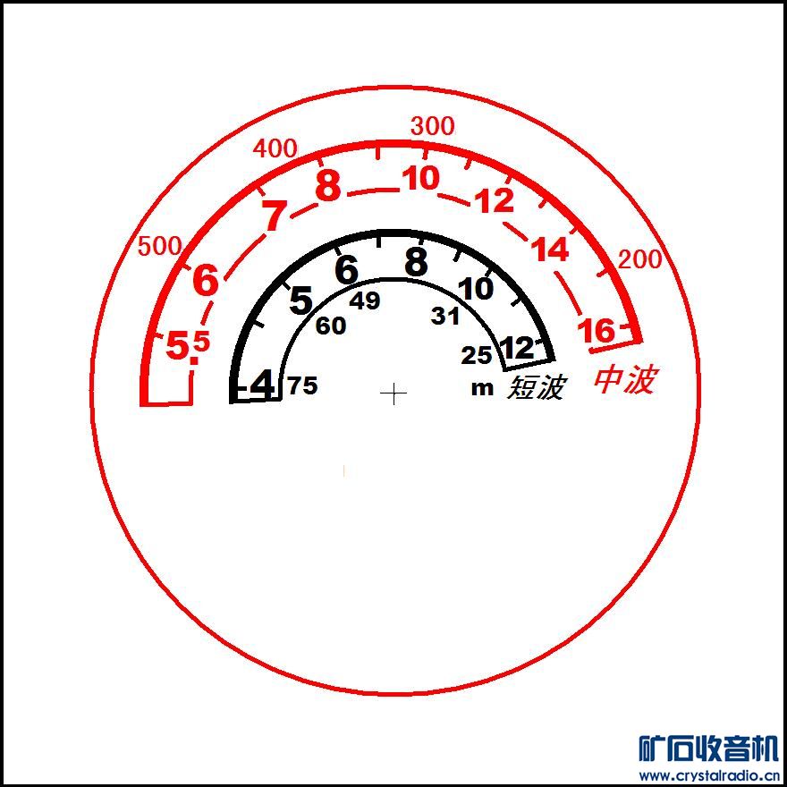

最后标定度盘的频率刻度,这事比较简单,方法是:用频率计测出本机振荡的频率,再减去中频465KHz,即得到所接收的频率。然后再用信号发生器验证一遍。如:旋转可变电容到频率计显示为1065KHz时,可变电容的指针指示处即是600KHz;频率计显示为1465KHz时,指针指示处就是1000KHz等。短波频率刻度也如法炮制。
然后在电脑上画个度盘,打印出来粘上就成。至此基本完工。

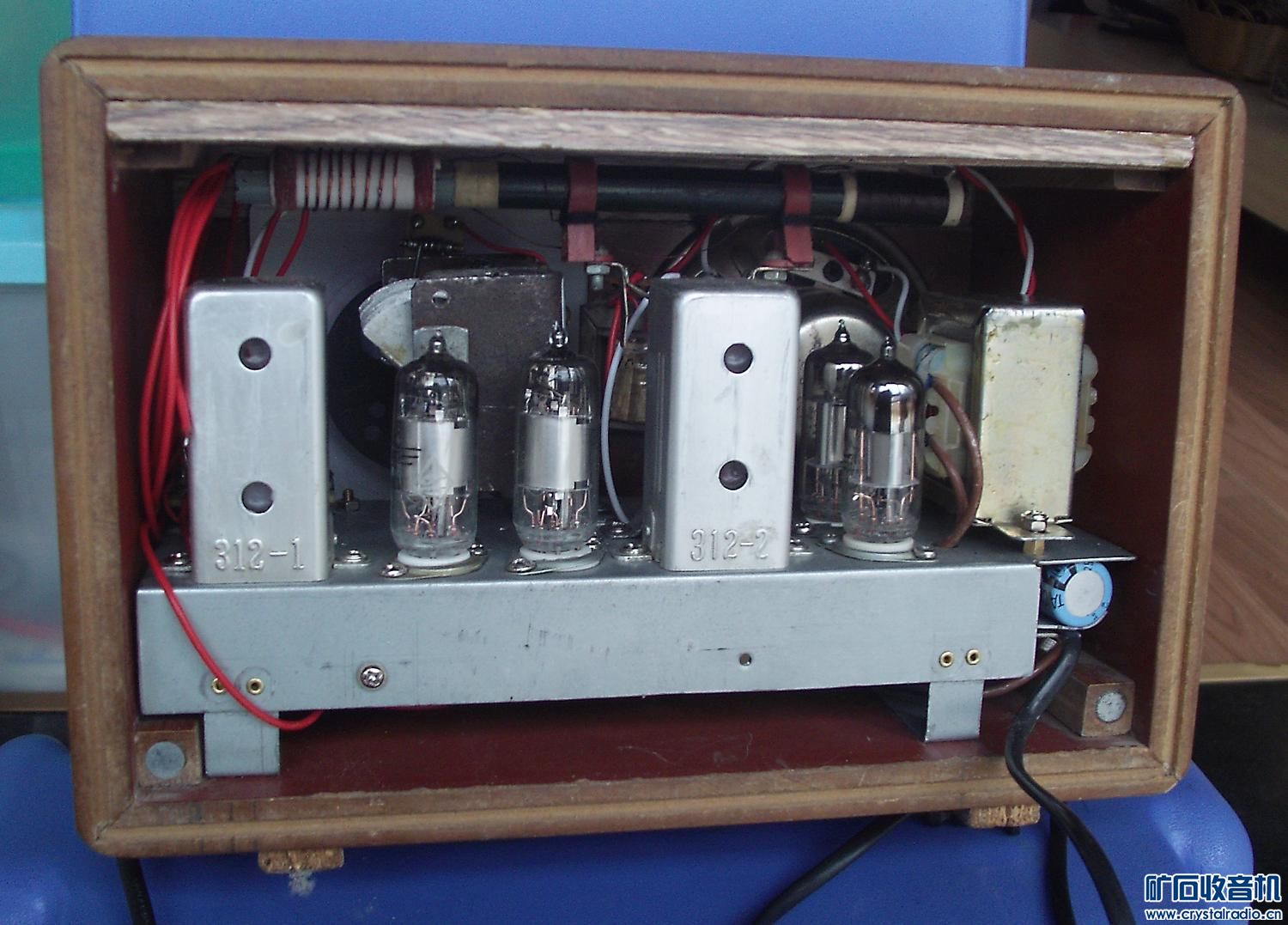

接收效果:由于用交流整流电源,刚试机时害怕交流哼声大。实际交流哼声很小,耳朵贴近喇叭只听到微弱的哼声,耳朵离开喇叭8Cm左右就听不到交流哼声了。接收中波达了到预期效果,噪音不太大,还可以接受,音质也不错,灵敏度一般。短波却不尽如人意,不接天线只能收到几个比较强的短波电台,可以收到5MHz的标准时间标准频率发播台。如果接上1米左右的天线,受环境电磁场干扰太大,噪音大增,估计短波并不在最佳状态,还有改进的余地。
全部完。
