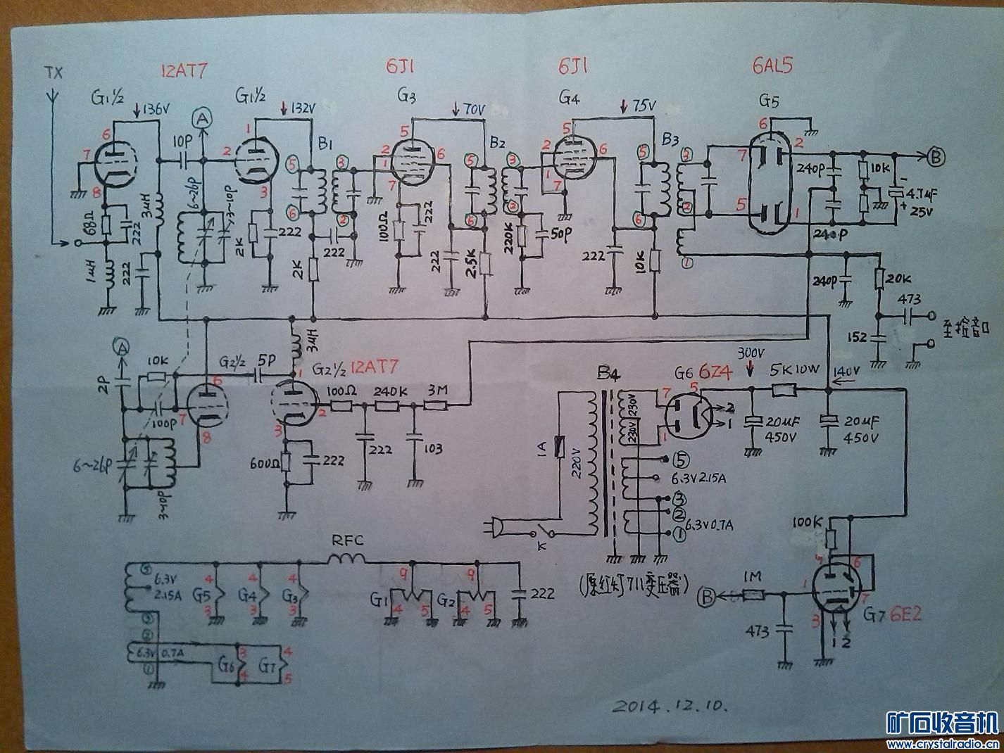

仿制调频电子管机成功

 楼主| 发表于 2014-12-19 20:34:27 | 显示全部楼层
补充整合后的图纸,所标注是实际使用的元器件参数。经耐心调整目前能收到15个台。
下一步想单独加一级6P1或者6P14的后级再加一只6E2电平显示。
还没有想好前后级是各用一个变压器呢还是换用一个功率大的共用,请大伙给个建议谢谢!

发表于 2014-12-27 08:57:57 | 显示全部楼层
楼主手艺挺好,看样子也下了很大功夫,构想了一番。但不知您那些电容电感的引线较长,会不会带来干扰使整机统调工作相对困难呢?用扫频仪调过吗?
发表于 2014-12-27 16:29:09 | 显示全部楼层
下一步想单独加一级6P1或 ...
请教LZ,如图,第一中放6J1第2脚图上是接地的,而6J1管内部2,7脚是相连的,若2脚接地 ,不是把7脚上的电阻短路了吗?LZ是如何处理的?2脚空着?还是就是接地?请解惑,谢谢。
发表于 2014-12-27 16:48:42 | 显示全部楼层
请教下,电阻上绕铜线做什么用?
