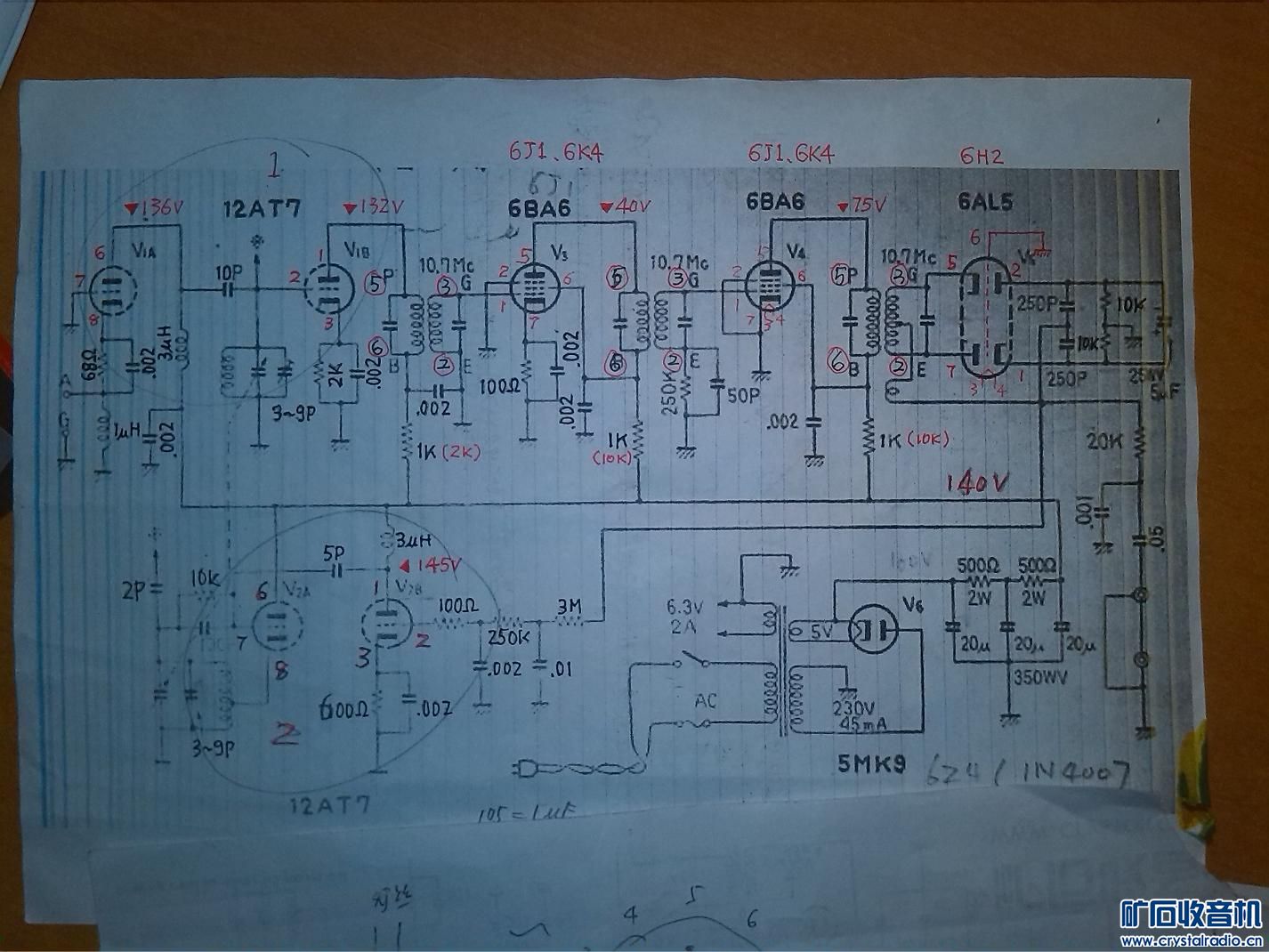

感谢各位坛友们的鼓励!本人白天上班晚上才能有机会上网没能及时回复,抱歉!现统一回复大家:
中周是在本坛“ZXHXIHUA"坛友处购得,四联也是在本坛购得,是哪位没有记录记不得了不好意思,再次表示感谢!

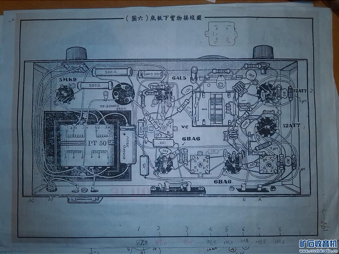

电路图是在坛友们发成功帖中收录的,(伍明先生《有AFC的FM收音调谐器》一文附有详细制作说明)。底盘布局及内部元件焊接也是参照该图完成,电源部分用手头的6Z4参照另一图纸焊装。焊装完成后检查有无错焊漏焊,开机一次成功。有一张图下边写的是接收到的本地台频点。现在的问题是灵敏度不够高,只能收到8、9个台。
这个不是立体声的。下一步再想想装个猫眼。我只有两个万用表只能看看电压,调到一个高端台调整中周磁芯使声音最大,再调到一个低端台调整磁芯使声音最大,重复几次使声音最大而且耐听。
12AT7,6J1,6AL5,6Z4
12AT7,6J1,6AL5,6Z4

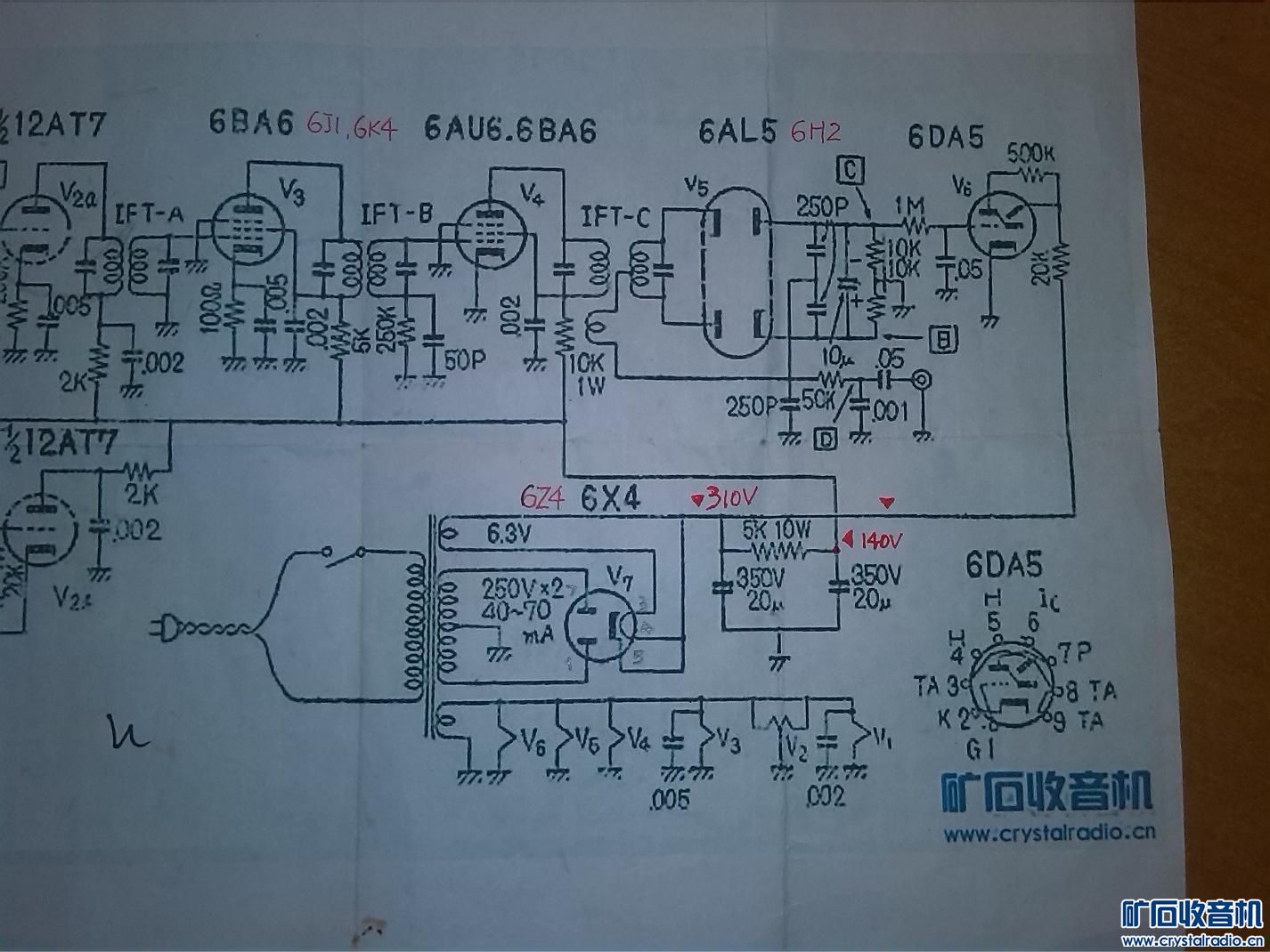

电源用这个图
电源用这个图

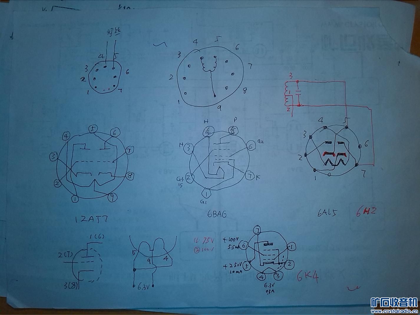

管脚
管脚
借鉴原内部接线
借鉴原内部接线
