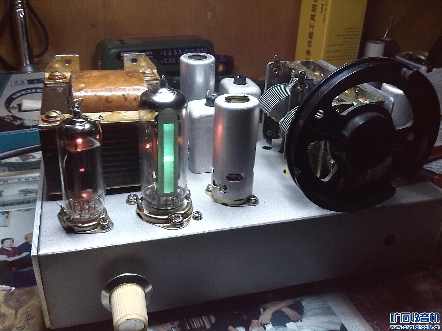

阿朱 发表于 2014-12-5 01:03
多谢mgf坛友点评 我不是什么高手,因为这个电路是之前很多坛友们制作成功的典型电路,摆位布局 ...
看了你帖后,也有仿制的冲动,刚好有现成的管子和变压器及电阻电容,就差中周。但在你介绍中提到是仿制(伍明先生《有AFC的FM收音调谐器》一文)的电路和制作经验,我在帖中没有搜索,请你给个链接,谢谢!

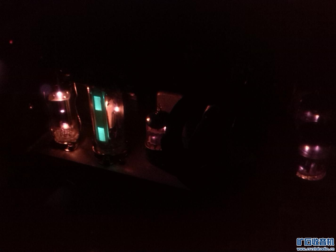

采纳坛友的建议改装了个6E2,很好!
 楼主| 发表于 2014-12-5 23:19:19 | 显示全部楼层
ISRAEL 发表于 2014-12-5 13:41
上6E2啊
6E2改好啦!
发表于 2014-12-5 23:48:39 | 显示全部楼层
阿朱 发表于 2014-12-5 23:19
6E2改好啦!
最强信号时6E2能完全合拢吗?
发表于 2014-12-6 09:51:21 | 显示全部楼层
发表于 2014-12-6 10:00:47 | 显示全部楼层
好手艺!很漂亮!
 楼主| 发表于 2014-12-6 19:20:19 | 显示全部楼层
oldwood_hmgh 发表于 2014-12-5 23:48
最强信号时6E2能完全合拢吗?
拖了根3米的天线现在能收到13个台了,强信号的台6E2有2毫米重叠。
发表于 2014-12-6 19:41:22 | 显示全部楼层
灵敏度很好啊,您是在哪个城市,能收这么多电台。我这山区只有当地的5个台能收到。
