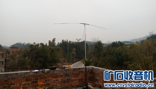

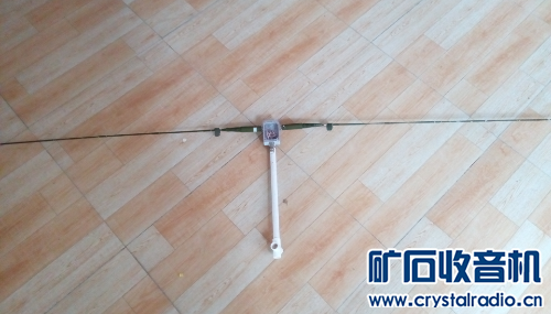

自制FM半波振子天线
发表于 2017-2-25 19:48:38 | 显示全部楼层
除了这种很传统的还有没有其他变形的天线,小巧一点的可以放在阳台上使用,高高在上毕竟不安全,一不小心把机子毁了

避雷针其实是引雷用的,你真想弄死楼主?
发表于 2018-3-4 18:42:25 来自手机 | 显示全部楼层
调频信号是垂直的

75对75欧,这不用阻抗匹配,只要平衡转不平衡就欧了。

DP天线增益是2.15dBi,或者0dBd,接收效果还是很好的。
发表于 2018-4-15 15:29:48 来自手机 | 显示全部楼层
北方水神 发表于 2017-2-20 09:06
铜管是最好的材料,买废品站的空调废铜管是为了降低成本
其实用1/2馈管可能更好加工,也便宜。

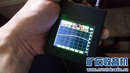

这种类型的天线,效率在1/2天线里还是较高的大概在2.5dbi。做了一只400MHz70厘米波段的实验了一下除了没有VHf绕射能力强。其他感觉都差不多!驻波稍微大了点但是带内平坦度真好!由此可见这种天线永在接收会非常OK的!尤其是需要宽频带接收的调频广播段!通过天线分析仪可清楚的看到!
