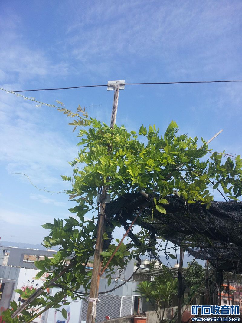

自制FM半波振子天线

老兄的你的收音头多少米入手的?
是收音功放机,1200米入的。

jinlizhpc 发表于 2015-7-8 17:51
是把电缆的直接接入75欧天线插座就可以了。
谢谢您的指教!明白了。

jinlizhpc 发表于 2015-7-9 14:26
天线有伙伴了
天线方向图有两个零点,两个阵子所指向的方向的电台接收困难啊。
发表于 2015-7-9 18:59:29 来自手机 | 显示全部楼层
旁边有建筑有避雪,不代你安全,建加个地线预防

这个天线不错,现在有些小的区县的广播电台调频发射台和一些差转台也在使用这钟天线,只不过他们要用至少4叠层的阵列或6叠层阵列来达到一定的发射增益。共杆架设轴向之间相差1/2个波长加功分器。好图呀这个比一般的半波振子天线要强很多效率高天线与馈线易匹配,其特性阻抗最好时与50欧姆同轴电缆匹配为佳。
发表于 2015-8-19 09:38:55 来自手机 | 显示全部楼层
如果在另一方向再加一只同样的天线,呈十字型排列水平假设在两个天线之间加一条75欧姆的倒相电缆,这天线就可成为一只旋转场型天线可实现不动也可全向接收。增益又可提高很多。

这是最基本的半波天线,若要提高增益和加强方向性就增加引向器和反射器

单个肯定没增益因为半波振子天线本身就是标准天线0DB,但是如果组成阵列的话就有增益了。随之的问题是体积也增大了。它的特点是如用在发射上可成受功率大驻波稳定性好。一般可承受到10KW的发射功率。
发表于 2015-8-22 15:57:27 来自手机 | 显示全部楼层
我们台新闻广播调频发射台的天线就是这个形式的天线水平极化12阵列发射。提供四方向全场型。增益为16DB,另外有备份发射。
楼主比较厉害啊,请问一下,在没有75欧同轴电缆的情况下,直接用个2根导线从2个振子端连接到收音头的300欧天线输入端可以吗?
