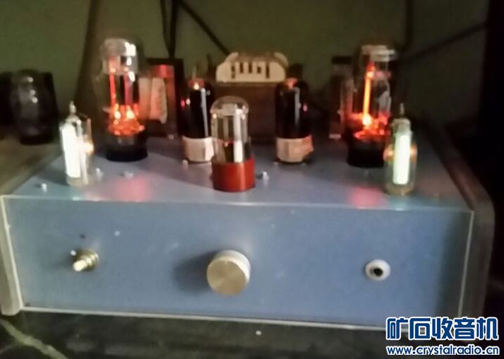

打造一台贫民级的6N5P单端功放

其实100V的才是我的主绕组,大电流,那个电压高的是副绕组
谢谢你的关注

没看明白,安安老师6n5p不是用6j4推吗,怎么线路图是6p6呀?
 楼主| 发表于 2014-12-10 17:54:33 | 显示全部楼层
6J4P推失真很大,实验了多种组合,觉得只有这种组合可用
谢谢

怎么样,看样子是不好听没继续搞下去了,我刚开始用6J4P时,失真达到17%,也差点放弃

安老师 做的真不错,好像6n13p比6n5p离散性好点
 楼主| 发表于 2014-12-10 21:52:04 | 显示全部楼层
6N13P和6N5P差不多,两声道一样装一个,听不出来区别,可能我是木耳

我想知道谐波失真情况。
原来看过的6C19单端的帖子,好像是正摆幅不能到0v,估计6N5P也是这样。栅极电感偏置应该是不错的选择。不过,这东东价格不低。

谐波失真不是每个人都能测试的,音频频谱仪我是可望而不可及

经过几天的试听,完善了电路。
最后测量:两声道无信号输入时,输出端(喇叭)都不大于10mV,当输出5W时,400HZ和1000HZ两点失真小于4%,输出3W时,失真小于1.5%.本人自认为基本合格
