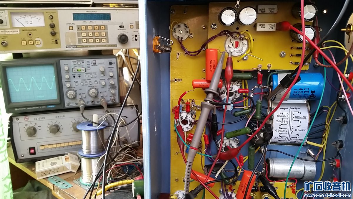

打造一台贫民级的6N5P单端功放

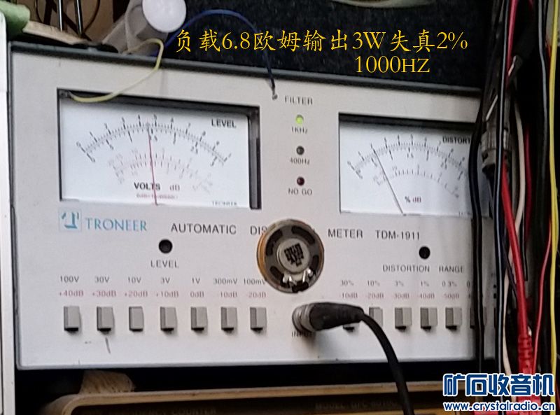

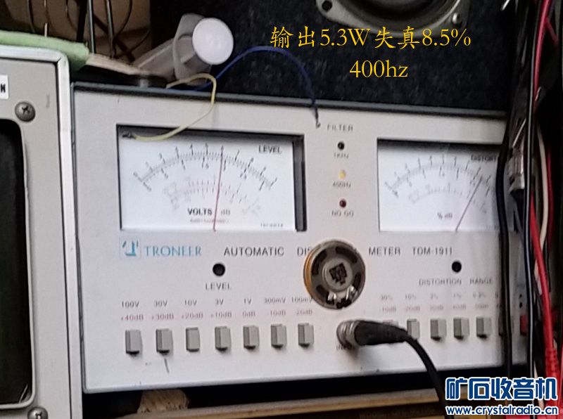

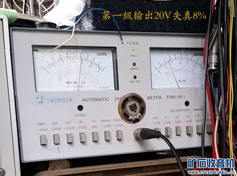

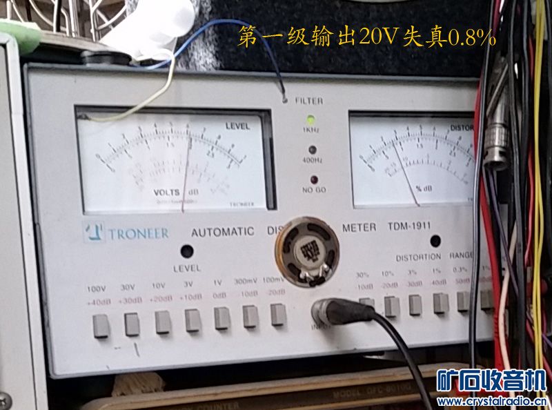

先上几张图片,模式是6SN7-6P6P-6N5P(并联)看能及格吗?
 楼主| 发表于 2014-12-7 16:24:47 | 显示全部楼层
更正:最后一张图应该是失真0.8%
发表于 2014-12-7 19:59:32 | 显示全部楼层
指标不错,期待楼主进一步的测试结果

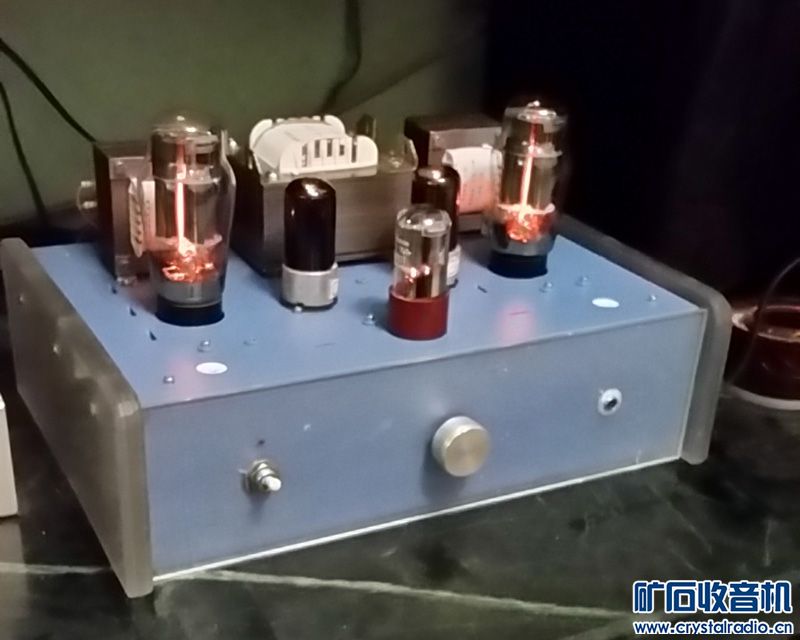

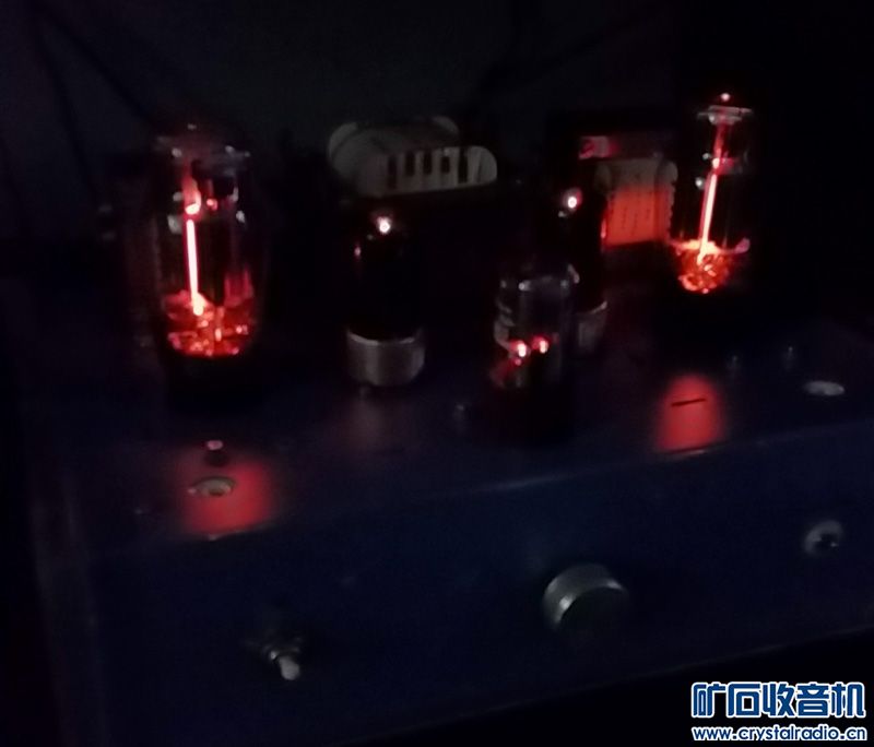

 楼主| 发表于 2014-12-9 13:48:04 | 显示全部楼层
未完工,但经过几个小时的试听,表现不错

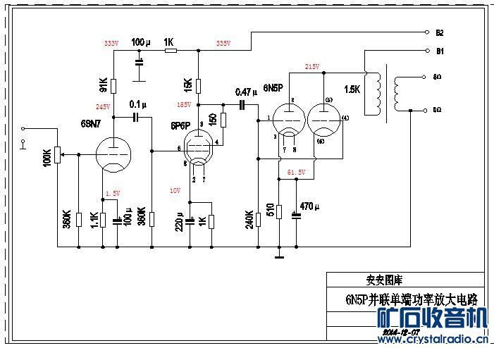

 楼主| 发表于 2014-12-9 21:59:58 | 显示全部楼层
老城南a 发表于 2014-12-2 22:02
能否上个电路?以前我做过一台、不理想。所以想学学您成功后的成果。谢谢啦。另:我也是退休人员、有的是时 ...
图纸出来了,您请看

 楼主| 发表于 2014-12-10 05:28:49 | 显示全部楼层
电路图有点小错,现更正:

发表于 2014-12-10 08:55:05 | 显示全部楼层
比6p6p单端功率大多少,除了输出牛阻抗低,好绕制外,有什么优势吗
或者就是想听听低内阻三极管的声音
 楼主| 发表于 2014-12-10 11:54:52 | 显示全部楼层
或者就是想听听低内阻三极管的声音
可出5W,比6P6P大一点,另一点您说对了,是想听听低阻大电流的三极管声音
谢谢关注
发表于 2014-12-10 12:56:53 | 显示全部楼层
我有个成品机好似用这管子。楼主做的真好
发表于 2014-12-10 15:09:41 | 显示全部楼层
6N15 发表于 2014-12-10 05:28
电路图有点小错,现更正:
请问老师,100V倍压电路有什么说法吗?我看电压都差不多为什么不与主绕组共用?
