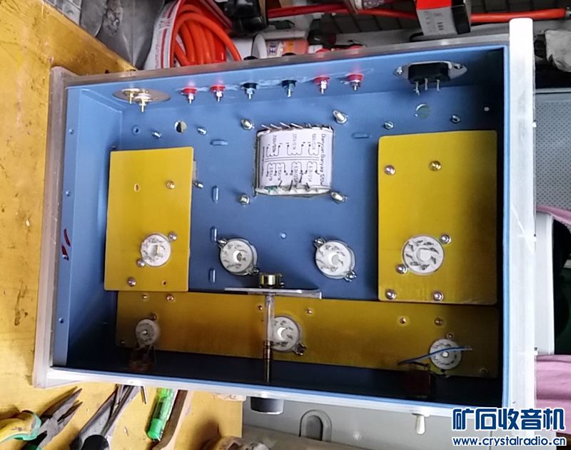

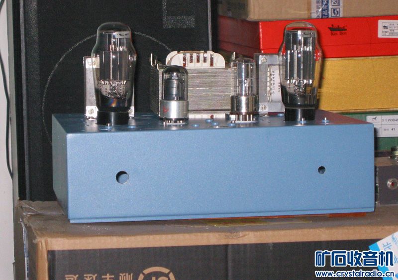

发表于 2014-11-30 20:22:24 | 显示全部楼层 |阅读模式
鸡窝这两天搭好了,打算用一级6J4P推动,6N5P并联输出,变压器用的1.5K:8  32

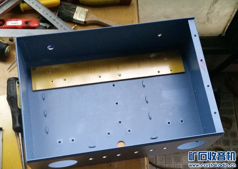

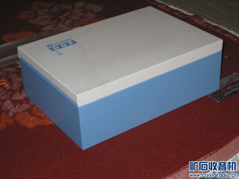

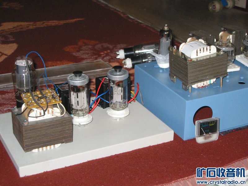

底板用一个网购的接线箱,一个改两个,一个做5N5P,另一个准备做FU50
边板就用三块有5mm机玻璃叠起

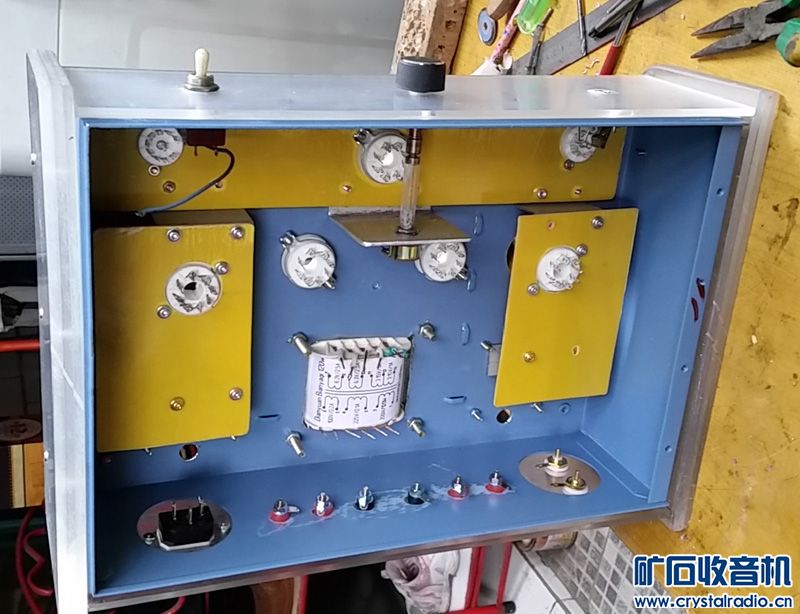

画了一个供电图
为了6N5P在机箱上不那么鹤立鸡群,将管座降低了22mM
电位器用了一个加长杆,缩到后面,减小干扰
今天电源部分完工,三路电压基本在设计范围内,这是点亮灯丝的效果
离出声还有一段距离,近期慢慢完善,希望能有好的结果,呵呵
