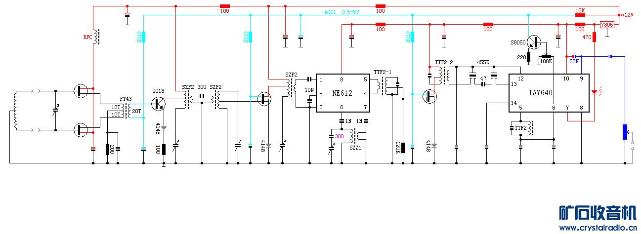

最近定型的中波电路如下,第一级高放前面的部分为天线与平衡输入部分,我用的多匝大环天线(中间抽头接地)如果换成磁棒天线也是可以的(同样要中心抽头接地)。

邻家电动车充电器什么状态,我用收音机就知道了

传统中短波收音机的天线输入回路应对电器杂波干扰的能力极差,在如今复杂电磁环境下要收听中短波只能用平衡 ...
好经验,希望得到广泛认同大力堆广

老家农村的电磁环境还不错,主要是因为远离工业区,住户很分散。
几个月前回去,把焊好的德生2P3套件,带回去试了一下,收台效果很不错,没有城市的干扰声,调到无台处,感觉就像没开机。
