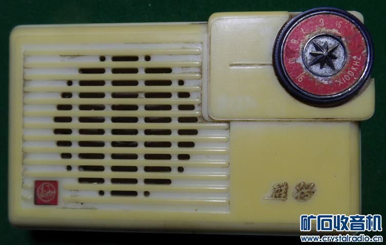

早很久很久以前我就盼望有那么一天,能遇上我居住地与附近大面积停电,我将全力测试用电源线代替矿石收音机天线、晶体管收音机的中波收听情况。
昨天早上7点左古全城突然大面积停电,打电话问供电局什么原因停电?什么时候恢复供?他们回复不知道什么故障引起停电,什么时候恢复供电也不清楚!
真是天赐良机!!!我赶紧忙于去做试验:
1.  我十分兴奋的把矿机喇叭调到最大声,把室外天线断开,分别用电源两根线代替天线,喇叭无声,调节可变电容也找不到台。
因风险极大,不敢久试,马虎了事,稍试即放弃。下次有机会冒险再试(还真不敢用耳机)!
补充内容 (2014-11-28 19:01):
安全提示:
      希望坛友们不要摸仿------分别用电源两根线代替天线,以免出现危险!
2. 到七楼顶天台,打开熊猫六管中波超外差收音机收听中波,结果: 能收3个台,能听清2个台,声音清晰明亮, ...
3. 到七楼顶天台,打开咏梅七管二波超外差收音机收听中波,结果: 能收无数个台,能听清大概20几个台(没时 ...
 楼主| 发表于 2014-11-28 08:11:37 | 显示全部楼层
原来图片说明字不能太多......
现补充一楼图片说明:
能收3个台,能听清2个台,声音清晰明亮,背景干净无杂音,台之间分隔清楚不串台。
能收无数个台,能听清大概20几个台(没时间细数多少台),还有些音小听不清,密密麻麻一遍,声音清晰明亮,背景干净基本无杂音,隅尔个别台有杂音;台与台之间分隔较清楚基本不串台,隅尔个别台有混在一起,但好象有些台是重复台。
忽然间噪音一片,再看其它楼房间,有些住户房间灯亮了,哦,原来来电了。。。。。。停电仅持续约一小时!我的愿望终于实现了!
