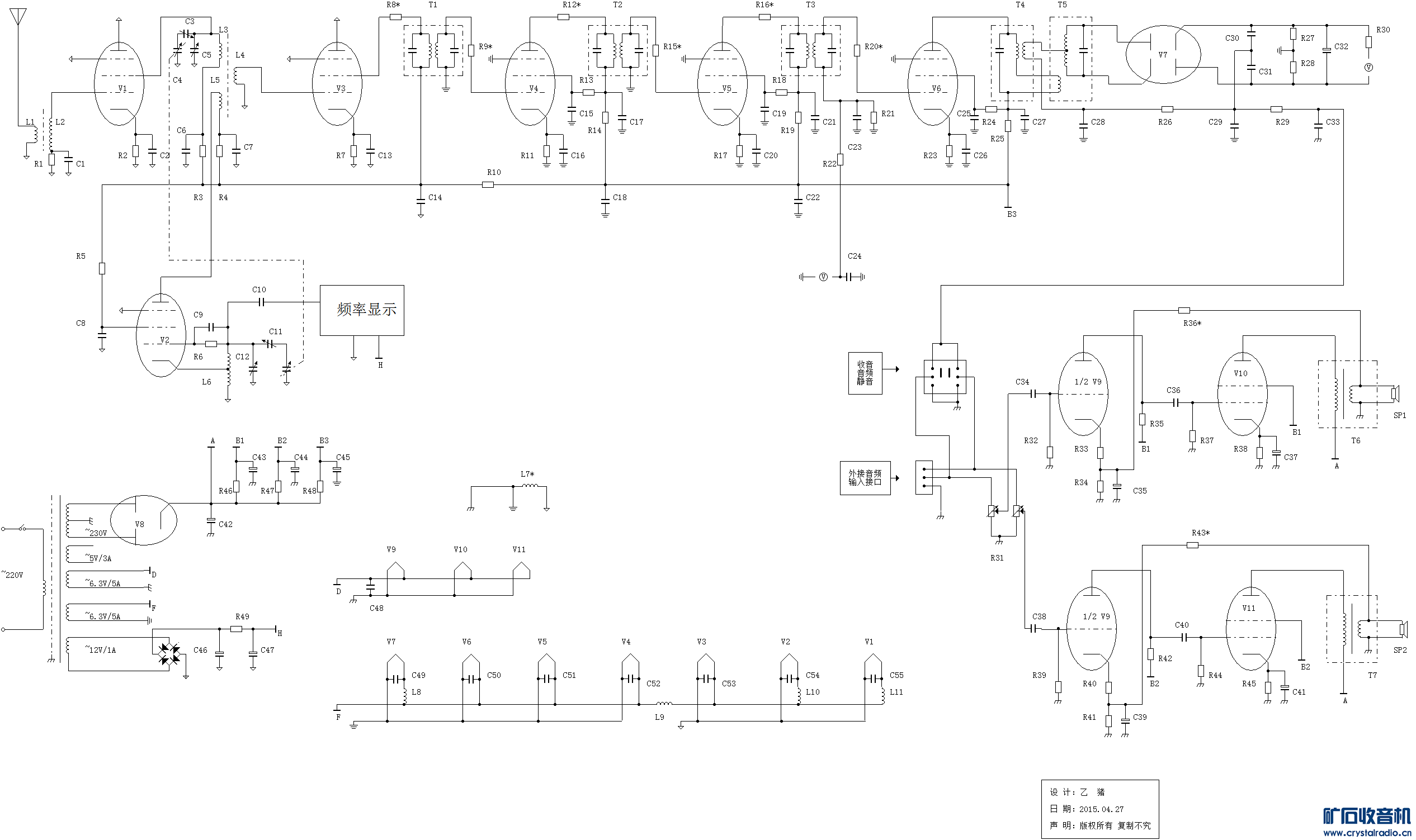

工程算是告一段落。
小调小试仍在继续,主要调试内容是增强稳定性,提高选择性和灵敏度,降低噪音。
附上电路原理图:(以后有空再慢慢上参数)
补充内容 (2015-4-27 14:40):
图纸有一个小错误:低频负反馈点接错了。

 楼主| 发表于 2015-4-27 14:41:38 | 显示全部楼层
重新上一个图,刚发现上图有一个小错误。

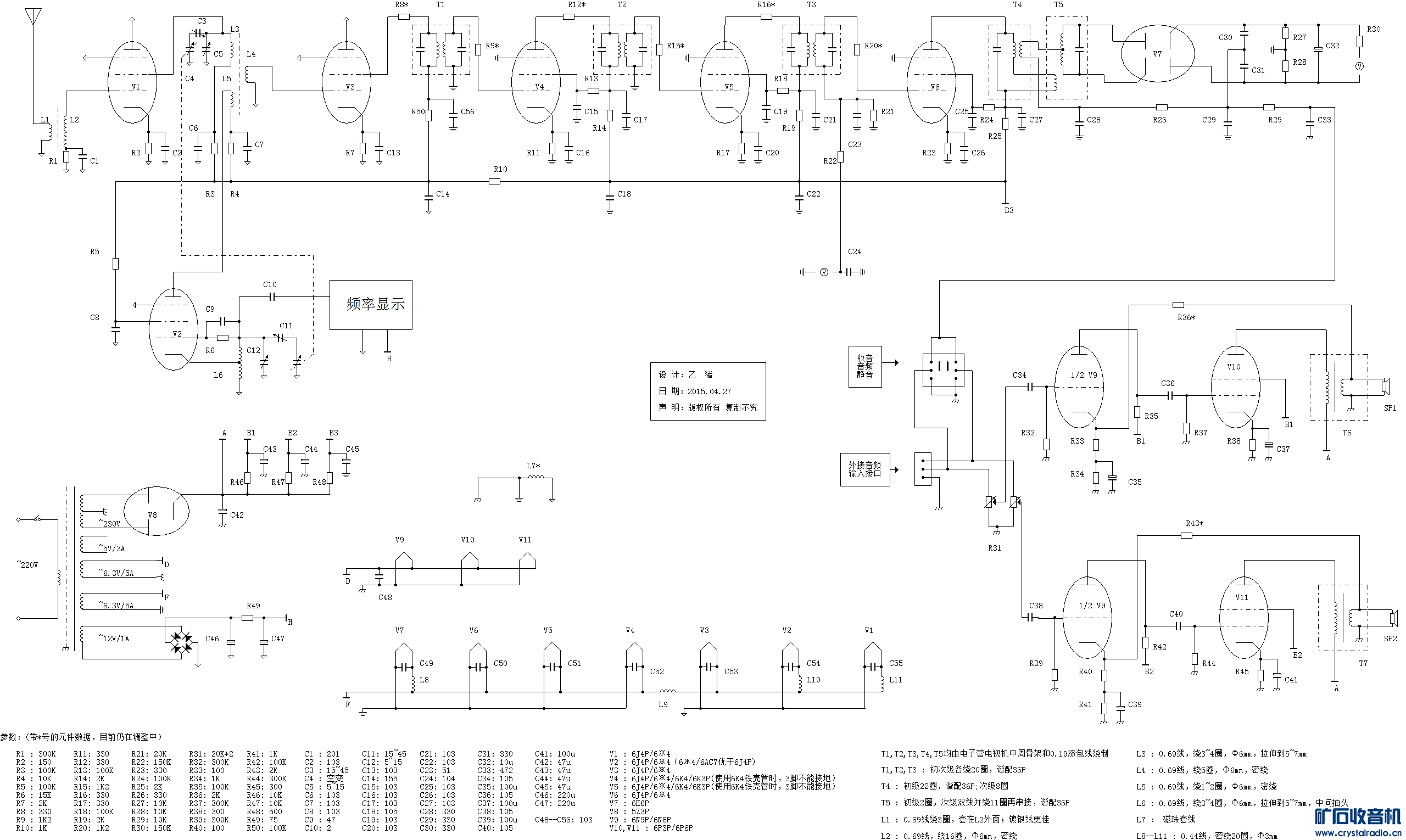

上参数。。。。
由于元器件种类受限,部分元器件使用了相同参数,乃个人权宜之计,仅供参考,照搬不响者勿怪。
 楼主| 发表于 2015-4-28 11:38:59 | 显示全部楼层
没有修改编辑权限,图片以最新的为准。

乙猪老兄工作做得仔细,请介绍本振工作点怎样较合适?
