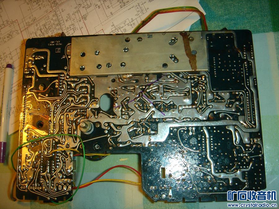

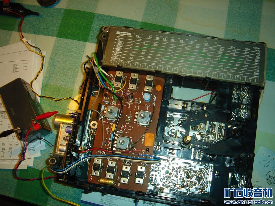

首先拆下主板
主板上有长波和中波的磁性天线
天线架已经断了,拍照记录下接线方法
拆下磁性天线
拆下磁性天线的主板,上面全是灰土,而且好像还有
油脂类的东西从上面流过,残留物很粘很恶心
采用水洗大法,不过没敢完全水洗,毕竟空气电容、线圈组、波段开关这些不敢让他们沾水

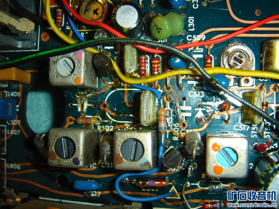

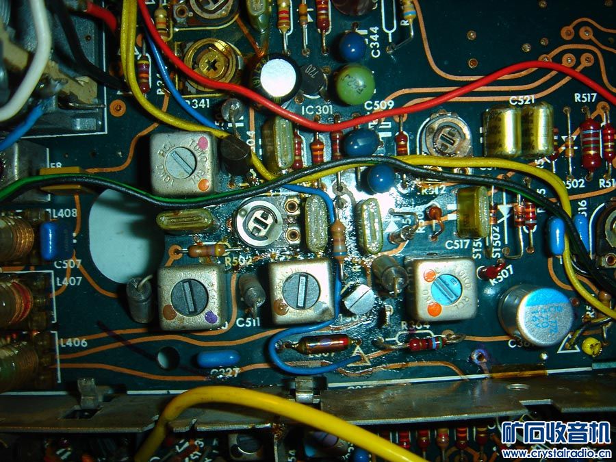

烘干后首先是目视检查,这一看不要紧,令人担心的事情发生了

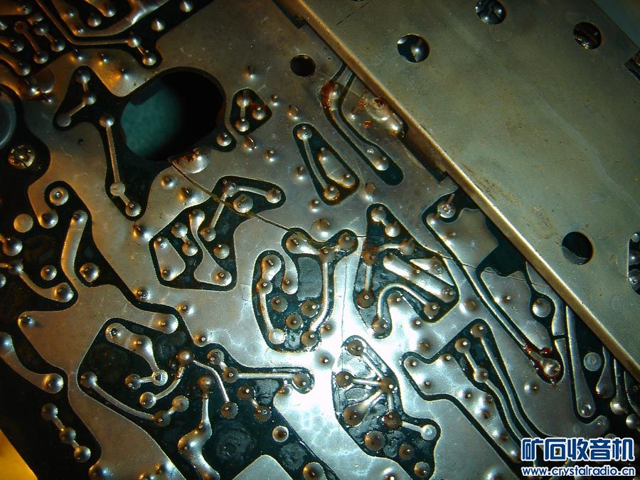

线路板骨折了,而且还有移位
既然骨折了,那么就得正规治疗,骨折的治疗就是复位,固定,功能锻炼(这先算了)

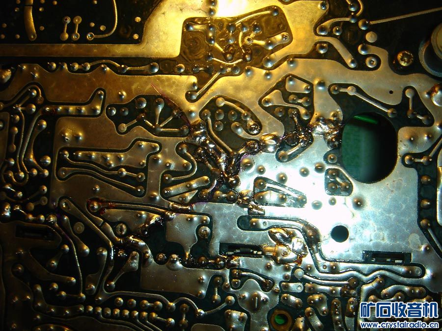

探查骨折范围,用记号笔标识出骨折线走向,然后手法复位
手法复位一次成功,现已达到解剖复位标准,下面的事就是固定了
在固定的同时,还需要修补因为骨折被撕断的印刷走线
对照图纸仔细查找,一点点清理,共计修补断裂印刷走线10余处

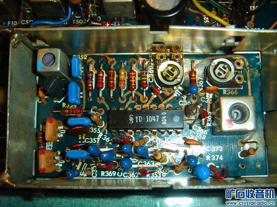

包括调频盒里的走线也被波及了
之后是固定,骨折线经过很多大面积铺铜
本来想打钢板来着,现在看不用了,直接大面积堆锡搞定
仔细观察骨折线可以可以看出,这些裂缝是由一个中心点向外放射的
从移位的情况也是这样表示,PCB从元件面向铜箔面移位

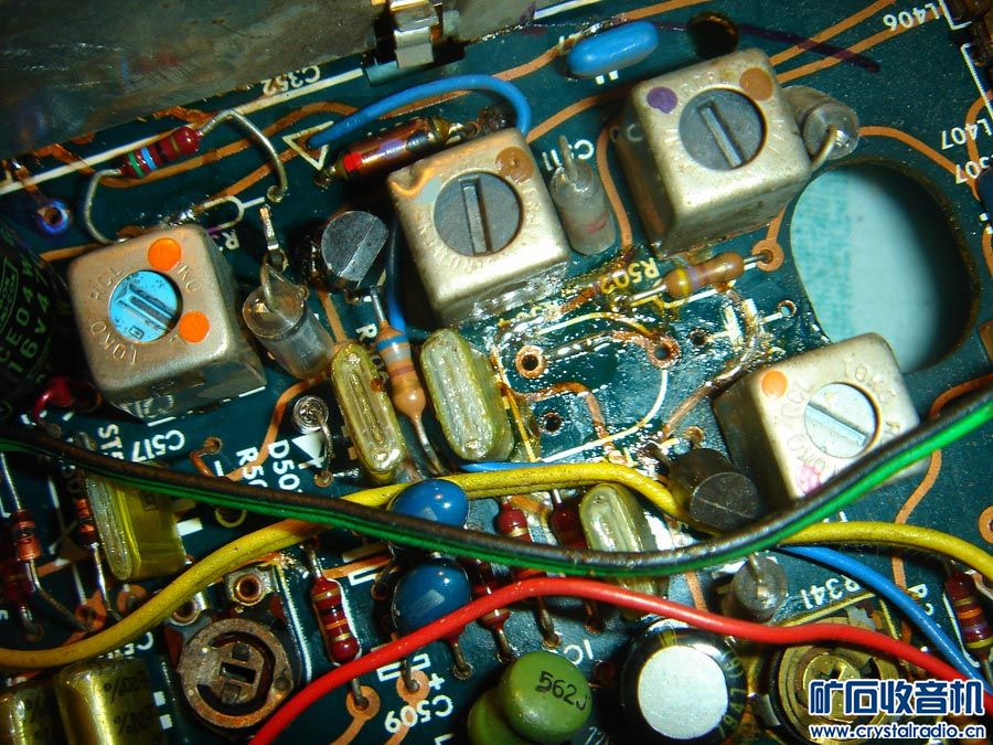

这个骨折线中心点的背面对应的是中频变压器F10,
查看F10(右侧黑磁帽)可见其屏蔽罩一角有明显凹陷,病因立刻明了:
这是由直接暴力作用于F10导致的PCB损伤
这是维修现场
剩下的事不用多说了,又看了看,发现3处开焊的焊点,予补焊处理
再仔细检查电路,发现没有短路,于是就尝试通电测试了

上电的时候波段开关置于FM处,通电后喇叭里鸦雀无声
只是尝试性的转了一下可变电容,喇叭里瞬间传出103.9MHz北京交通台的播音
只有广播,没有丝毫的底噪,再转动可变电容,FM101.8,FM97.4这些全出来了
在台与台的间隙里,没有沙沙的杂音,转到电台,广播音质优美,非常舒服,数了数大概有7个台
拧了拧波段开关,有点接触不良,而且长波和中波没接磁性天线,没有声音
短波东西不少,不过没接天线,沙沙的噪音一片,勉勉强强收到了3个台
合着这机器就除了遭受了暴力冲击以外根本就没坏,元件都是好的
有些电解电容时间长了怕老化就更换了,其他基本没怎么动
这机器露了一个天线的小尾巴,大约10cm长
FM那些台就是通过这么个小天线收到的,不光FM,短波还收到3个台
2个外文的,一个中文的
后来找了根1米的拉杆天线接在上面,效果拔群
FM密密麻麻全是电台,短波嘛,波段开关还是不太好使
不过6、7个也是有的
