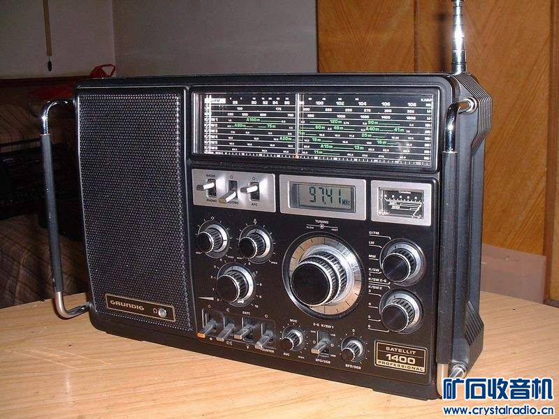

前几天求了一部残机的资料
http://www.crystalradio.cn/thread-622759-1-2.html
感谢可达老师和梅干菜老师提供资料,我表示深深的谢意

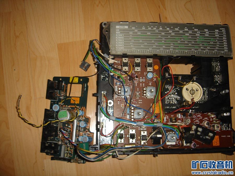

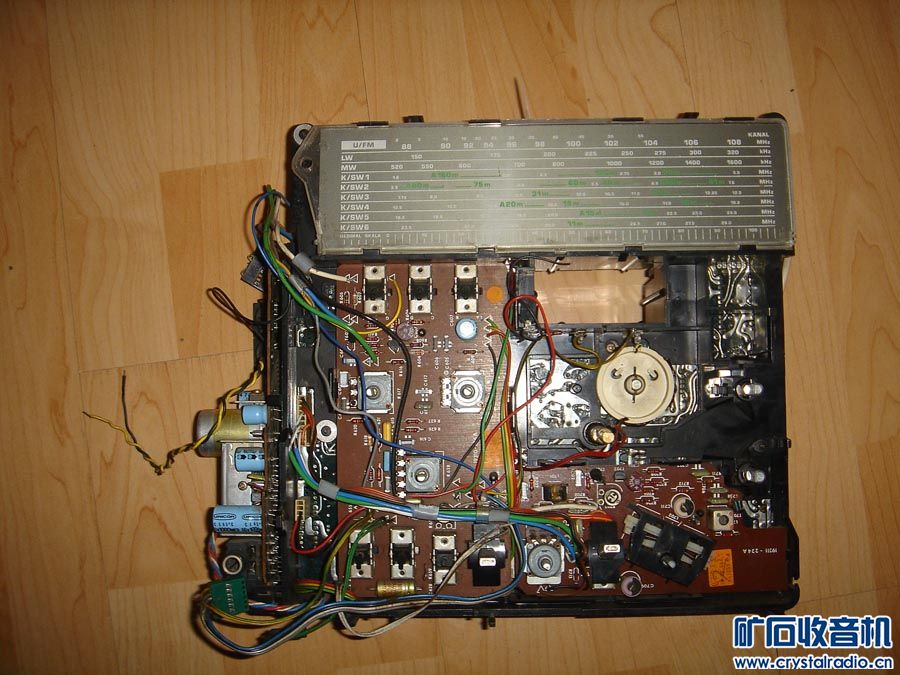

经过对照图纸检查
这部残骸除了缺失频率显示板以外,其余各板均未丢失,元件均齐全
除磁棒天线支架断裂外,无明显物理、暴力损坏痕迹
各连线基本完好无断端,各线圈完好,蜡封完整,不像被调乱过
可变电容、波段开关、电位器等手感良好
应该具有拯救价值,于是今天开工了

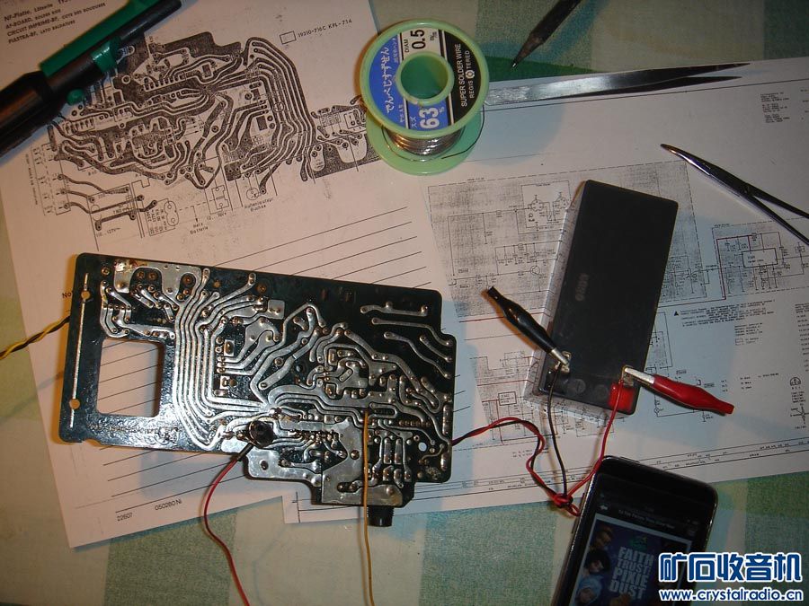

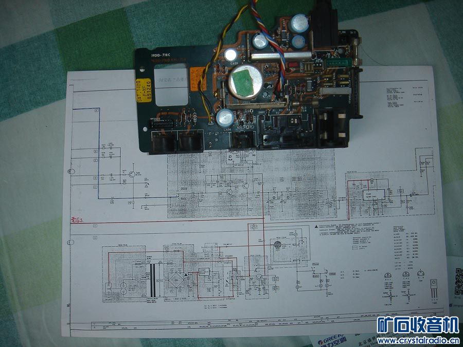

这部机器电源和功放集成在一块板上
而电源是机器生命之源,于是先从这里下手

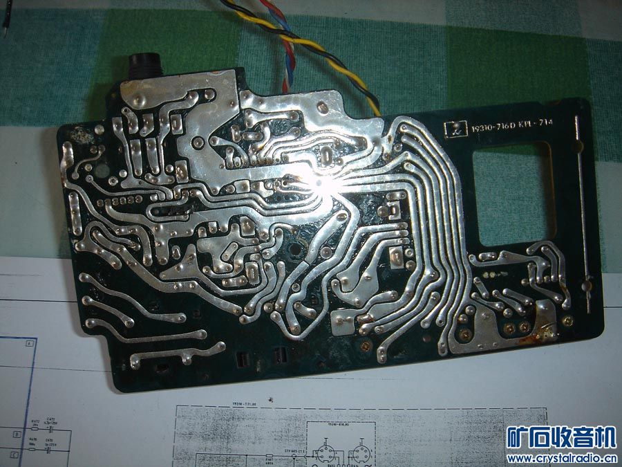

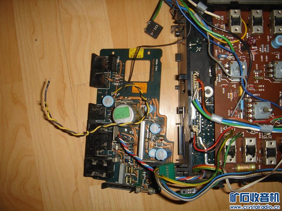

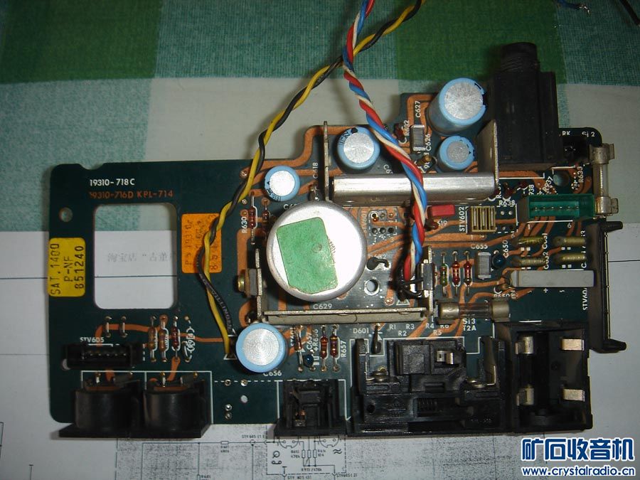

拆下的电源板,包含整流、滤波、电源切换、稳压及功放
经过检查,这块板不缺肉,没有杂质残渣,目测没有元件烧毁
功放采用西门子的TDA1037,电源稳压采用LM317和晶体管稳压电路

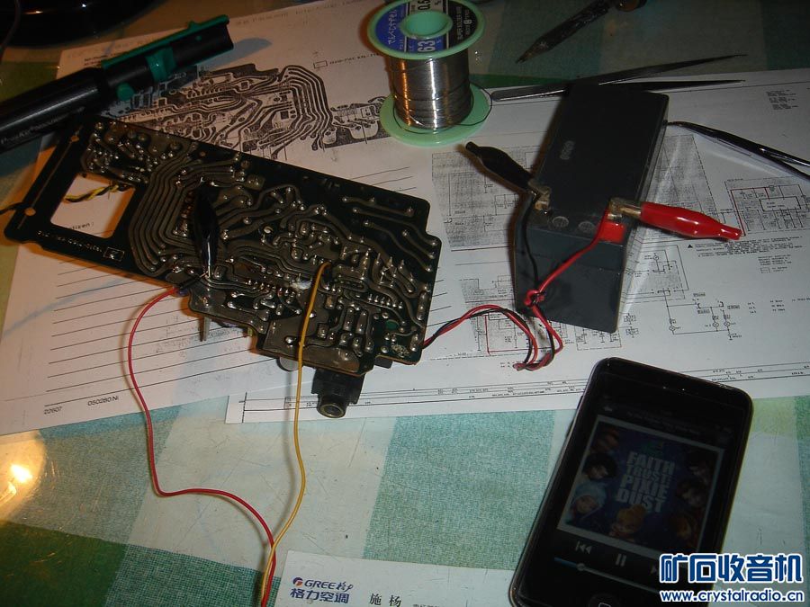

表测没有短路断路,于是根据图纸,小心翼翼接入12V直流电和扬声器
信号源采用IPOD提供的音乐信号
通电试音正常,扬声器中播放出优美的音乐
板上没有发热、冒烟等异常现象发生
但是发现问题如下:
1、无信号输入时有断续的杂音,表现为不规则断续轻微爆裂声,但信号输入后爆裂声消失
2、声音发闷,高音不高,低音不低
3、稳压电源输出电压和图纸上稍有出入,较图纸上低0.5V

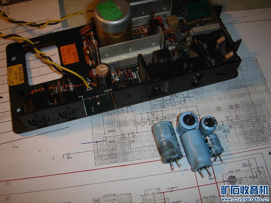

考虑原机时间已久,功放及电源部分电解电容有所失效
处理如下:
1、更换除主滤波电容外其余电解电容,采用三洋及化工固态电解电容
经处理后,音质明显提升,高音上去了,低音潜深了
但是还有问题,电源电压偏低,无信号时依然有杂音
继续检查,发现功放集成电路TDA1037引脚焊点锡层略单薄,予以补焊处理
晶体管稳压电路中稳压管实际电压和标称电压不符,因无合适库存,暂不予以更换
再次处理后,杂音消失,功放部分工作正常,音质优美,无信号是背景极其宁静
但唯电源输出稍有偏差,不过根据图纸标注,对前级电路工作并无影响,暂保守治疗不予处理
更换的电容
值得说的是,这个机器的主滤波电容性能非常好
虽然容量仅有4700uF,但是在12V电压下,短路火花巨大
而且,断开电源后,内存电荷能使功放继续工作将近5秒钟
