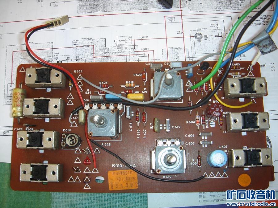

首先先理清各根连线,然后拆下前级板
所谓前级板,上面不光有音频前级放大电路
还有音量调节电位器,音调电位器
电源开关,照明开关,U表功能开关,AFC,静音,收音/唱机开关
因此线路繁多

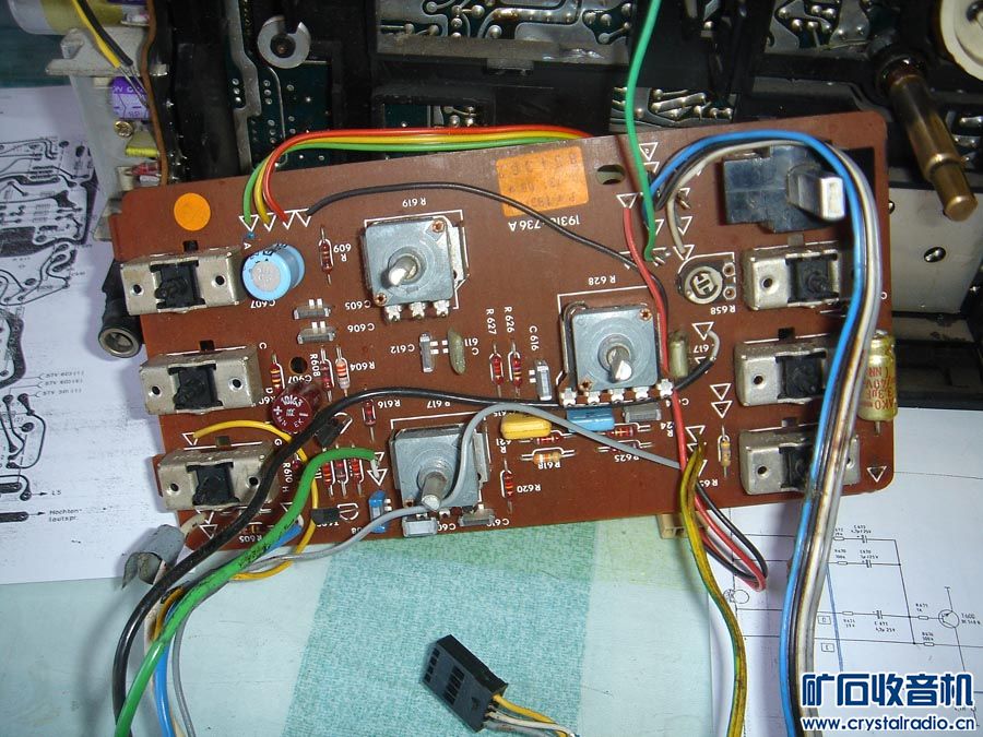

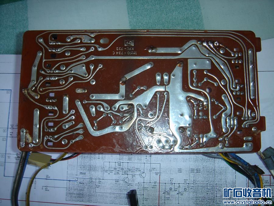

拆下的前级板

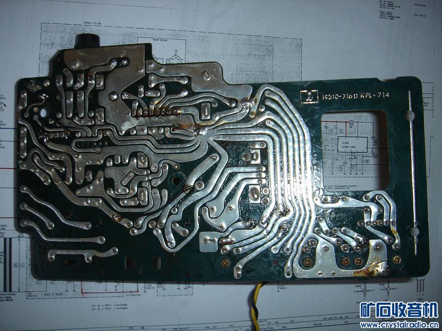

经过检查,主要是年代久远某些焊点开裂,均予以补焊之
板上有些油垢,用棉签蘸酒精予以擦拭清除

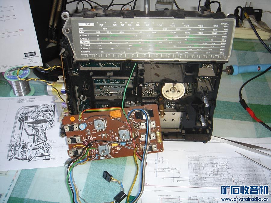

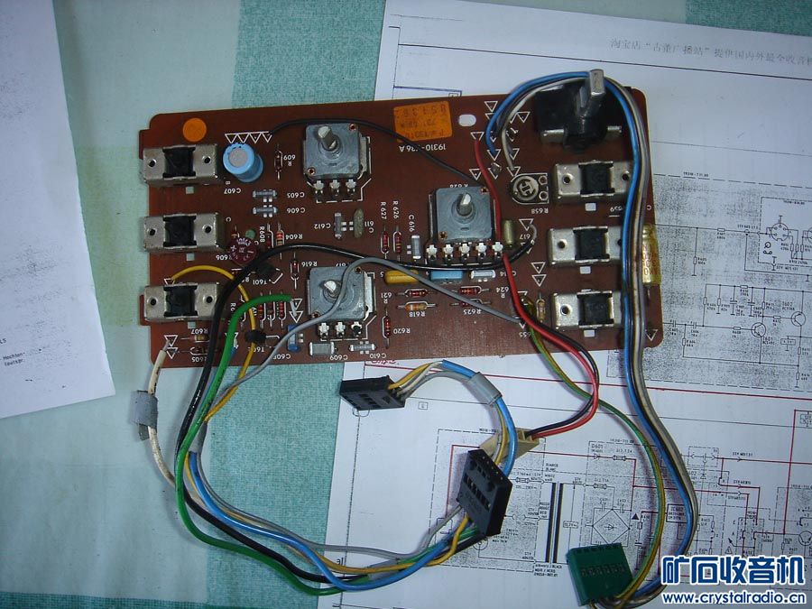

另外,由于该机外壳缺失、U表、频显、照明等附属功能也一并缺失

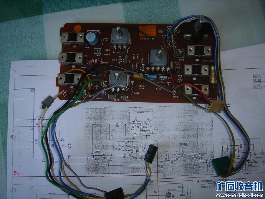

因此,决定予以改造,去除U表、照明、频显以及电源开关电路
只保留一个前级音量控制及音调调整
经过清理,繁杂的连线顿时少了许多
只保留有用的,其实理论上只要6根线即可
考虑到有些线已经压制了接头,就保留下来了,顺便能增加强度
3个原装电位器
分别是音量、高音音调和低音音调

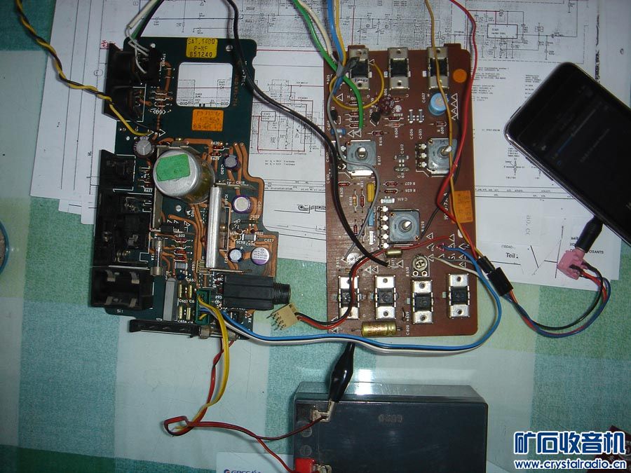

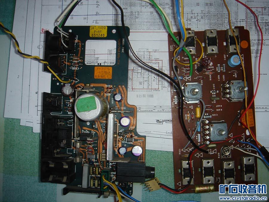

把前级板和功放电源板组装起来
通电!
非常幸运的是它们工作正常,播放音乐音质很好
除了连接两块板的接插件有些接触不良以外它们配合默契工作良好
特别是那3个电位器,这么长时间了,不仅手感很好,而且一点杂音都没有

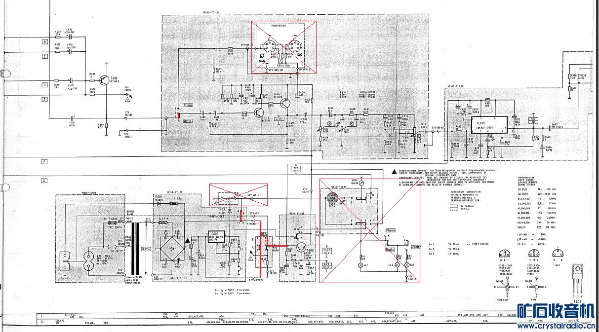

基本改造如下,目前该张图纸上所含电路工作正常
各工作点电压符合图纸标注
