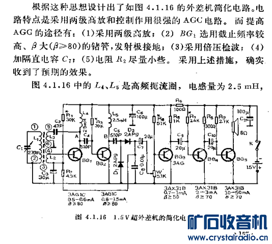

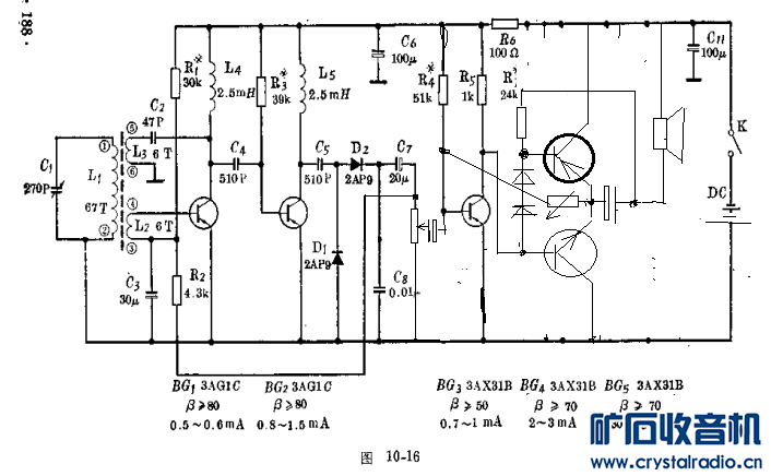

看了很多硅管的低压电路,发现A类放大器几乎都是只有上偏流电阻,说同时有上下偏流的时候偏流会很难调,所以BG1,BG3的部分电路改了一下,不知道这样有没有道理,功放部分我觉得原电路不太给力,先按冰岛老师讲的方法折腾一下。然后在按下面的三个方按折腾,理论上那个更好些?下面是我乱画的电路。对了电源电压时3伏
发表于 2015-1-27 14:18:50 | 显示全部楼层
应该严格按图要求调整各级工作电流

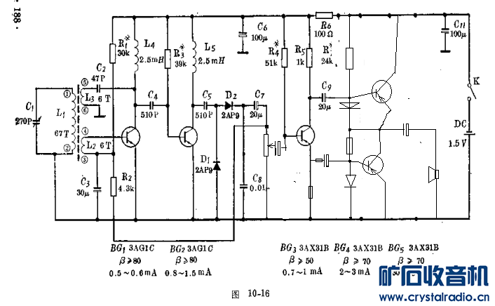

灵敏度,不错的,在调试的过程中感觉和我自己装的中夏6管机差不多(可能是我装的太差了哈哈)因为最后的功放部分还没弄好,整好了会发上来,另外我装的这台全是硅管,而这个电路的出处是<低压晶体管电路>里面1.5伏低压晶体管收音机的简化版,而《少年晶体管收音机》里只是一句带过,改电路是基于锗管设计的,有很多地方不太适合硅管,想要调整的最佳状态,需要一些改动。下面是电路图。如果原件齐全的话还是建议严格按原图中数据折腾。
发表于 2015-1-28 20:44:18 | 显示全部楼层
再生线圈接在发射极中就好了,再生量容易调。最后一级不是甲类。

发表于 2015-1-30 11:18:00 | 显示全部楼层
请问R2和C8是干什么的?
 楼主| 发表于 2015-1-30 12:05:24 | 显示全部楼层
猪哥哥 发表于 2015-1-30 11:18
请问R2和C8是干什么的?
R2(46楼)是BG2的偏流电阻, 1楼的R2是AGC控制的电阻,C8我认为应该是高频滤波电容。把检波后的残留高频信号滤掉。
发表于 2015-1-30 13:18:11 | 显示全部楼层
monky1977 发表于 2015-1-30 12:05
R2(46楼)是BG2的偏流电阻, 1楼的R2是AGC控制的电阻,C8我认为应该是高频滤波电容。把检波后的残留高 ...
谢谢,明白了
