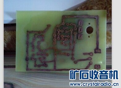

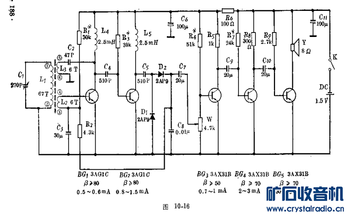

     找出20年前一直想装的小机图纸,简单构想一下开工!!要求不高,能响就行。哈哈!
     先在敷铜板上画图,第一次画,就直接画了。肯定会有擦屁股工程。

L3就是所谓的再生线圈吧,怎样调节,依靠圈数还是C47的容量?

扔到水里腐蚀,因为是第一次,用三氯化铁,腐蚀了1个多钟头。腐蚀完用洗涤剂,刷锅球搞定。(没有煤油,吸纳水)PS:后来去日杂店买这两样东西,店主是个妹妹,我问有这两样没,她说没有,她问我干嘛?我说洗油性的东西,她说洗甲水行不?我合计一下估计行,转头就买了一瓶,回头试验。

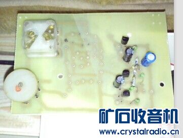

按,图装件,先装低频,调好后,装高频,和检波部分。装好的板板!
按原理图分析估计是移动L3在磁棒上的位子,在根据情况增加,减少圈数
再生还没装,想简单点,从BG1的发射极,焊一根漆宝线到磁棒上绕几圈。具体试验后在定。
调试后的板板。然后在给他找个壳。打孔,(固定板板的螺丝,调谐,和音量,调谐观察孔)

发表于 2014-11-17 12:56:18 | 显示全部楼层
动手制作要赞,期待最终成品。看图片三氯化铁可能浓度低点,饱和溶液加温到35-40度腐蚀速度快。
发表于 2014-11-17 16:18:08 | 显示全部楼层
线路简洁,效果还是可以的。
发表于 2014-11-17 16:34:25 来自手机 | 显示全部楼层
第二级高放用电阻比较好,否则好自激。
 楼主| 发表于 2014-11-17 18:58:51 | 显示全部楼层
老庞家电维修 发表于 2014-11-17 16:34
第二级高放用电阻比较好,否则好自激。
谢谢老师指导,我这在没加再生的情况下还没自激,因为我的BG1找了个30多倍的8550,。哈哈奇葩吧!整体协调性还在不断改进中!
