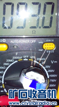

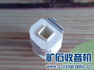

变压器绕完了, 用药盒做的骨架,0.13,1500圈初级,0.3,100.次级。上图,没有磁芯,呵呵!
发表于 2014-11-18 12:57:04 | 显示全部楼层
RE: 装第一台完整的小机!
强烈赞成小机使用变压器输出,当前的匝数比兼带32欧耳机也没问题,变压器输出比射级输出要好听多了。

 楼主| 发表于 2014-11-18 20:52:48 | 显示全部楼层
谢谢老师的给予的指导。恩,这下弄小变压器更起劲了,买了罐六个核桃,有铁皮做磁芯。

 楼主| 发表于 2014-11-19 20:00:39 | 显示全部楼层
aaa555000 发表于 2014-11-19 14:09
绕制输出变压器,应了解一些必要的基础理论,按你所绕的数据不适合低电压功放。1500匝:100匝=15:1,用8 ...
老师今天的帖太及时了,正好解决我昨天试验初次制成的小变压器后效果不理想的疑虑,今天正在学习甲类功放的原理,被老婆抓住了,吊起来一顿皮鞭,!在昨天就将次级重绕了,分别是100,200,300,中间两次抽头,但是您说的初级也留抽头这个主意,太好了,当时没想到,过两天重绕一个!
