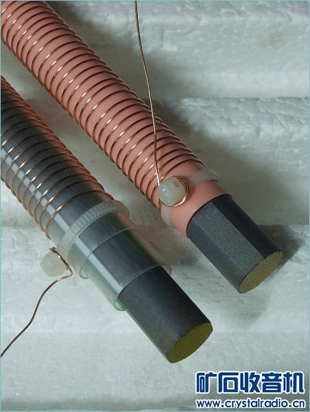

这次花了几天时间扫描式地做了大约一百个结构参数不同的线圈,掌握了一些法则。
最基本的法则是磁棒应该垫一层东西再绕线圈。这层东西应该多厚?为些专门用一层、两层吸管做了一组测试,频率相同,电感相同,读矿石机输出电流对比。结果是:
1、锰锌磁棒,2层较明显地优于1层;(输出电流读数:环保磁棒17:16,老中波磁棒20.8:19.3。)
2、镍锌中波磁棒,2层略优于1层;(输出电流读数:30:29)
3、短波磁棒,2层与1层无明显区别。
线圈太多,都是拆旧绕新的来试。留两个好看的拍特写。看吸管,不要看其它的。每层吸管增加外径1mm。磁棒线圈需要垫一定厚度的绝缘层。锰锌磁棒需要垫厚一点。

用扎带固定线圈头办法不错。

看来俺真是老了,赶不上潮流了,确实是第一次听说“环保磁棒”,科普一下行吗?
 楼主| 发表于 2014-11-15 17:52:16 | 显示全部楼层
是表面不上光的低价磁棒的好听叫法

18CM长的磁棒用漆包线做个矿机线圈应该怎么绕。
 楼主| 发表于 2014-11-16 12:48:44 | 显示全部楼层
参考这些:http://www.crystalradio.cn/thread-626236-1-1.html
锰锌磁棒做不出太好的线圈,但如果绕得太过紧密,Q值会大大降低。

问个题外话:上半年常看“龙虾水域”,现在知道那是您的店,当时一直盯着绿漆的10×120圆磁棒,没等下手就给盯没了,现在想知道这种磁棒能否有效工作在15MH,想用在有源机上。再有以后还能见到这种磁棒吗?谢谢。
 楼主| 发表于 2014-11-16 13:35:37 | 显示全部楼层
雪地乌鸦 发表于 2014-11-16 13:12
问个题外话:上半年常看“龙虾水域”,现在知道那是您的店,当时一直盯着绿漆的10×120圆磁棒,没等下手就给 ...
书上说NX-60磁棒可以工作到12MHz,15MHz大概也可以吧。粘合的也可以用。
 楼主| 发表于 2015-1-26 23:39:58 | 显示全部楼层
那种是160长的,并不特别好,但人们喜欢,不知道为什么。卖完了。
 楼主| 发表于 2015-1-26 23:46:17 | 显示全部楼层
一般我是用磁棒调感,矿石机最高收到22米波段时把磁棒完全拔走用空气线圈,更高的频率实在没必要用磁棒,一来不靠磁棒接收,二来用一两微亨的空气线圈体积不大用料也不多。
