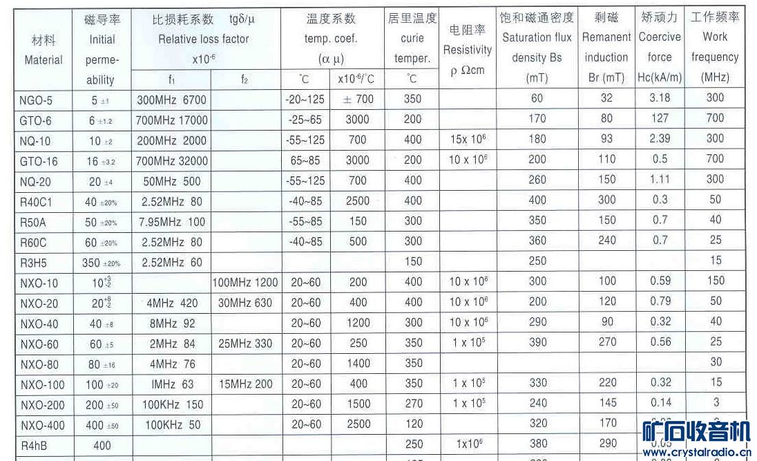

是想用在有源机上,一直在找NX-40磁棒但没结果,要“均匀”覆盖5-15M,常见的灰漆NX-60高端损耗比较大。
不知道NX-60与NXO-60是不是同一种材料,有表格指NXO-60工作频率25M
是一样的,正规写NXO-60(镍锌氧-60),八十年代书上讲NXO-60适用12M以下,NXO-40适用26M以下。
