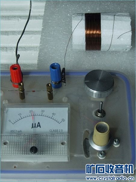

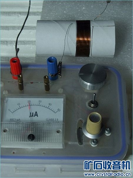

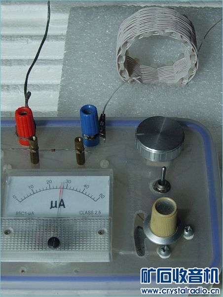

对比的基准是这个网线花篮108uH。后面的线圈全部都是108uH,电路其它东西都不变,频率不变。对比输出电流大小,就知道它们的Q值排列,哪个好哪个差,一目了然。这个线圈有26+微安输出:
#1
换成0.3漆包线平绕在泡沫上,输出降到21+微安;
#2
换为纸卷芯,损耗大于泡沫,输出为20-微安:(指针有摆动,实际相差约0.6微安)
#3
铜线直接绕在锰锌中波磁棒,铜线缩短到最短,输出却只有12+微安,损耗大增:
#4
用泡沫把线圈垫起来,得到比较正常的结果19-微安:
#5
用镍锌棒替换锰锌棒,都是中波棒,飙升至28-微安:
#6
改用粗一点的网线,升至30-微安:
#7
改用短波磁棒,飙升至36微安:
#8
这些都是在固定的高阻负载下测试的结果。高阻负载的输出电流对Q值反应敏感。实际使用中差别没这么大,而且Q值越高效果差别越小。这可以计算证明:谐振把信号源电压Us升至Q倍的Q*Us,又把阻抗升至感抗XL的Q倍即Q*XL,电压施加在负载RL上,形成电流 i = Q*Us / (Q*XL+RL)。当高阻负载RL>Q*XL时,忽略Q*XL看,电流i对Q值反应敏感。当低阻负载RL<Q*XL时,忽略RL项看,电流i对Q值反应迟钝。
初学者通常负载阻抗很低,在学会控制负载阻抗之前,无法体会高Q值的好处,一般用镍锌中波磁棒就够,线圈做法只要不太离普,Q值都不会太低,够用到中级水平。
