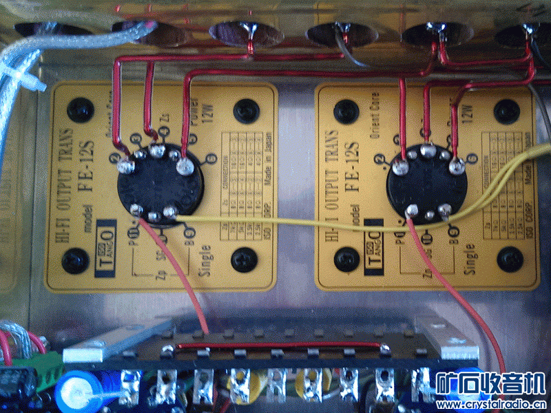

T牛都上了,那个0.1的耦合电容也应该上好一点的吧。
发表于 2014-11-13 17:43:54 | 显示全部楼层
喜欢这种经典电路,这个6x4前面的两个二极管干嘛用的啊
发表于 2014-11-13 17:47:04 | 显示全部楼层
这是自己做的吗,好精致啊,跟我的6p3p一比,我立马不想要了,应该是成品机吧?
 楼主| 发表于 2014-11-14 13:48:52 | 显示全部楼层
耦合是思碧的,你看到的那两只是推猫眼的耦合

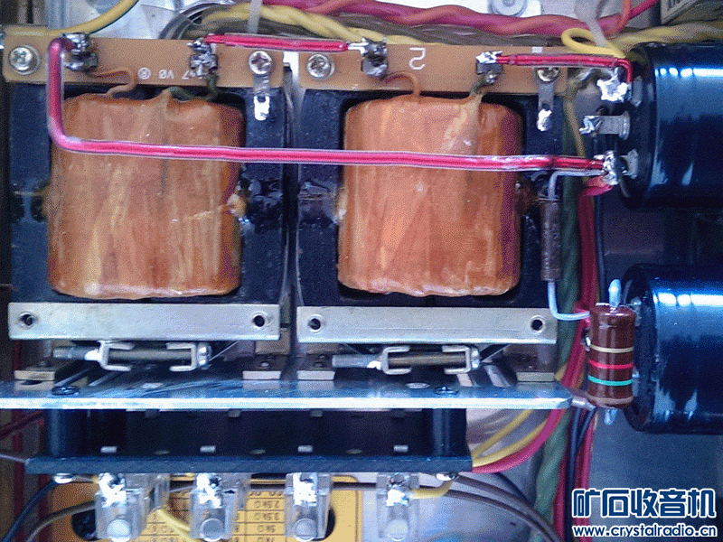

 楼主| 发表于 2014-11-14 13:55:44 | 显示全部楼层
再补两张整理好的图

发表于 2014-11-14 17:43:56 | 显示全部楼层
既然用这么好的牛 就应该用好一点 整流管
 楼主| 发表于 2014-11-15 18:30:22 | 显示全部楼层
首先整流管6x4进口管不算差了,就是电流小,也是因为牛才考虑的这管,并联140ma电流够用有余粮,大了浪费,输出牛最大过流80ma如有故障先烧管和保险。损失最低
