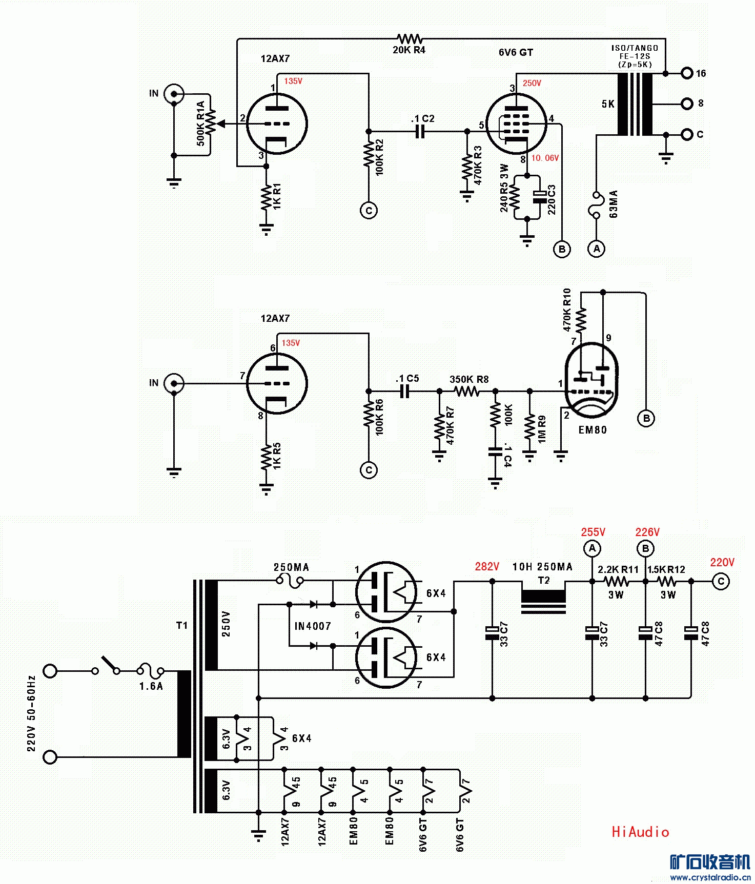

刚看了很多作品,想想还是把我做的6V6也发上来。
12AX7推6V6单端 由于人个喜好,一共用了八只管子 分别是两只天梭 6X4 两只西门子EM80 两只喜万年X7 两只GEC 6VG
用了五头牛,电源牛为西门子的电牛,110-220-240入 两组6.3 5A输出,0-205 0-250两组300MA高压。扼流圈是西德双C的,5H 200MA两头(原计划前后级高压供电分开,后来机箱小,电容放不下那么多,改用一组供电),输出牛为TANGO FE-12S
先上电路图,图为实际成品绘制,实际调整后的工作点。

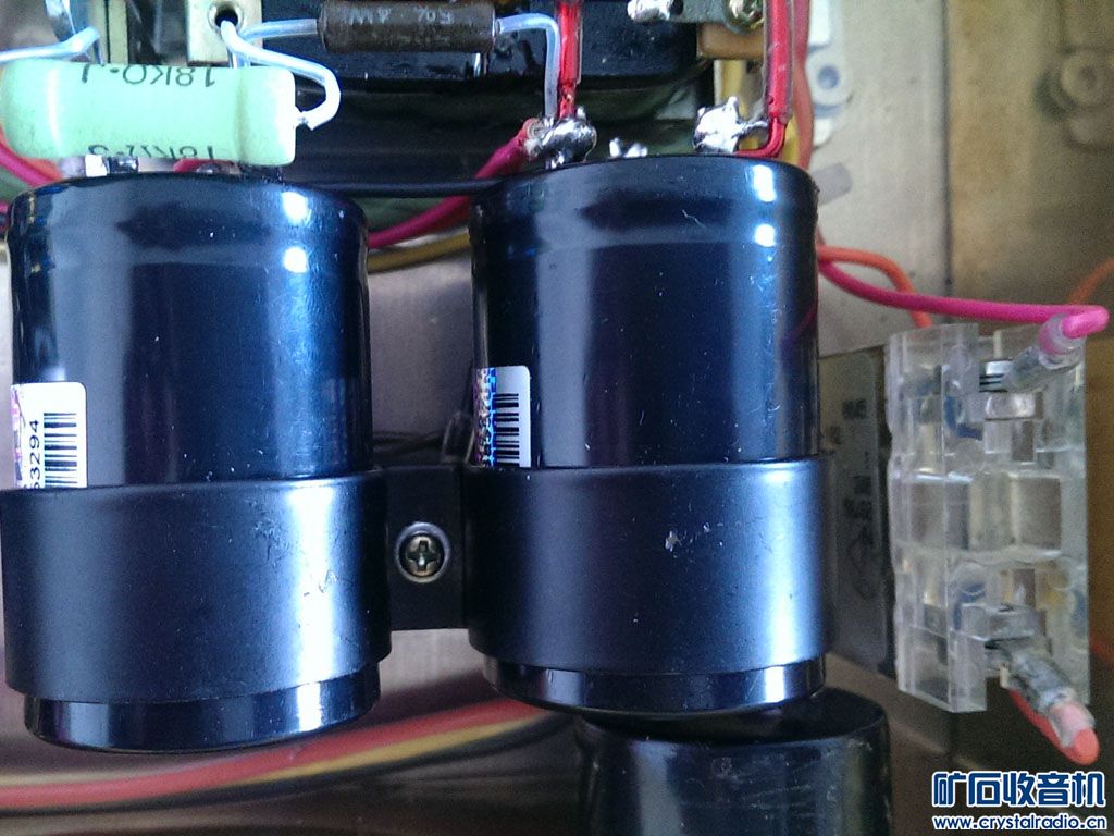

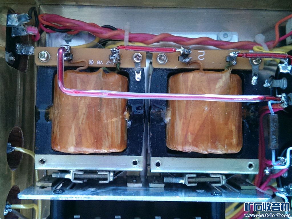

 楼主| 发表于 2014-11-14 13:55:44 | 显示全部楼层
再补两张整理好的图

it188 发表于 2014-11-6 13:34
做得很不错。但是总感到大小管子不匹配

 楼主| 发表于 2014-11-6 13:51:18 | 显示全部楼层
zjh59 发表于 2014-11-6 13:47
好用心的做工啊。
好不好不敢说,但说到用心确实没少下功夫,从电源开关到电源牛,到输出牛,管子,电容电阻,再到搭棚架子,每个元件都是精心淘的,开关用的是油浸的,搭棚架用的HP拆机的,立装的架子减少了占地面积,由于要装猫眼,所以机箱稍显小了。这样看着不是太挤。

发表于 2014-11-6 15:19:46 | 显示全部楼层
精心策划与制作,用料讲究,做工细腻美观。6V6葫芦少见好看。EM80放在输出端做输出电平指示会更好些。

 楼主| 发表于 2014-11-6 16:21:37 | 显示全部楼层
本想在耦合处或6V6屏级取信号,但那样不如现在这样能保证放大电路的独立性
