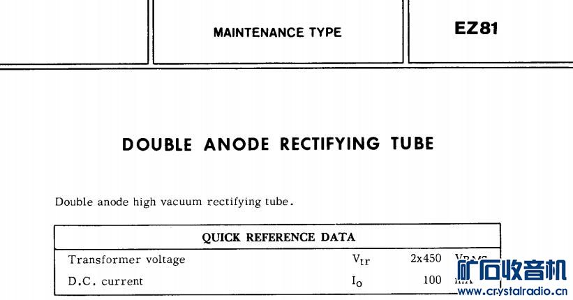

发表于 2014-11-6 22:59:10 | 显示全部楼层
it188 发表于 2014-11-6 19:32
ez81没记错是90ma 6v6屏流50ma,我是屏压250v,屏流45ma左右,加上前级和猫眼电流在90ma以上了,用两只6x ...
EZ81输出电流100mA:
朋友的机器真是做得漂亮!

 楼主| 发表于 2014-11-6 23:32:10 | 显示全部楼层
scmydst 发表于 2014-11-6 22:59
EZ81输出电流100mA:
朋友的机器真是做得漂亮!
那是我记错了,由于电牛没5v我几乎看了很多6.3的整流管子,6x4并联压降有点大,但输出电压正好满足我低屏压的要求,管子贵省点用!考虑用ez81了,所以用的cmc管座,小九和小七是一个尺寸的管座,换管不用扩孔!
