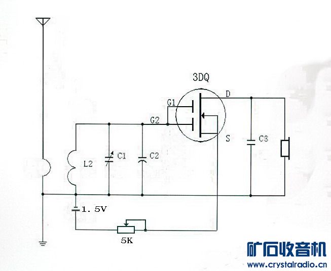

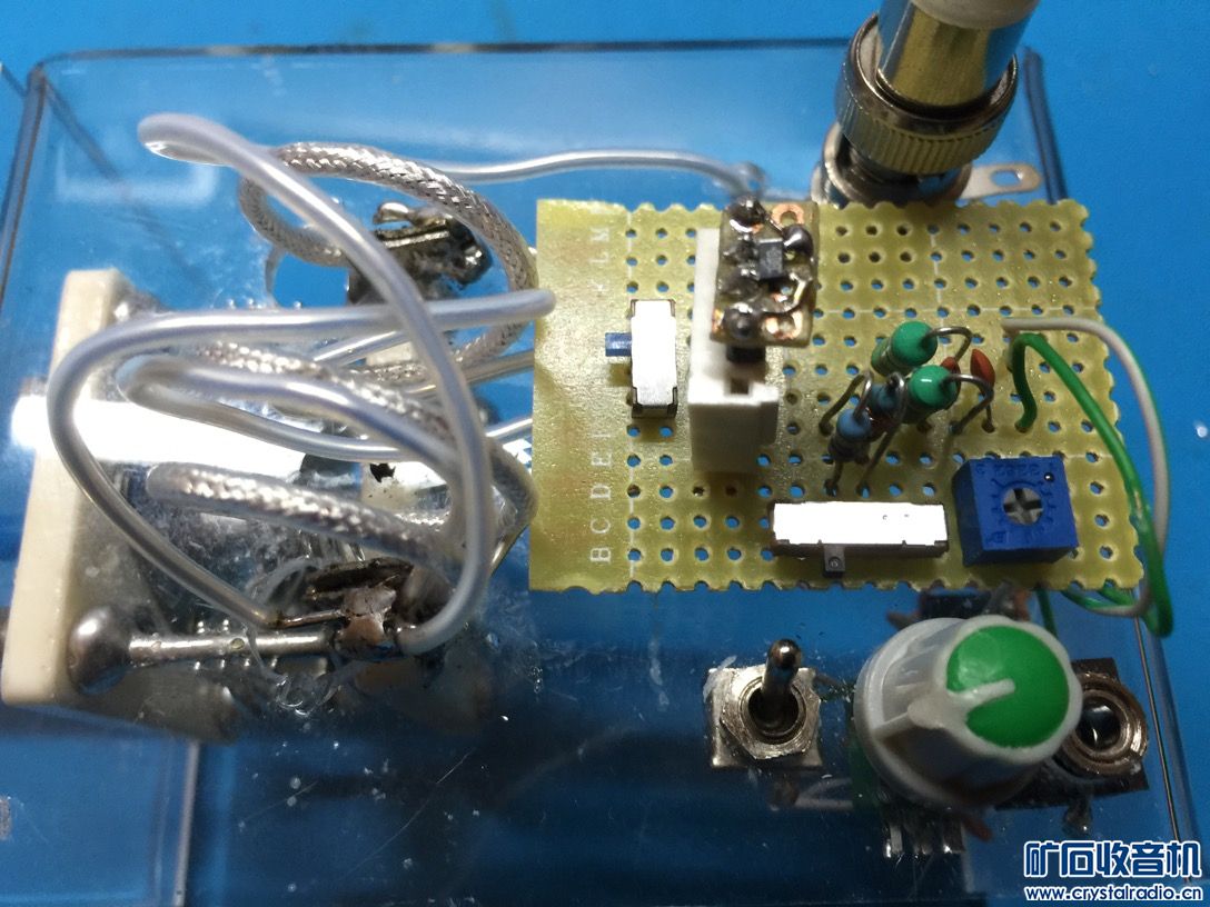

 楼主| 发表于 2014-11-6 23:12:58 | 显示全部楼层
最新测试结果:
上了用的线路图和矿机, 方便解说.
1. L2 正常一圈反绕 (相对于L1)  - 响, 音量最大
2. L2 正常一圈顺绕 (相对于L1)  - 响, 但音量减半
3. L2 和地端短路 - 响, 但音量比2. 还低.
4. L2 断开 - 不响
a) G1 經経1.2M+2uH接地 - 响, 音量大
b) G1 經経1.2M+1M VR接地 - 响, 音量和 (a) 没分别
c) G1 直接接地 - 响, 音量和 (a) 没分别
d) G1 空置- 响, 音量和 (a) 没分别
i) 天线线圈L3,  拉直 不绕圈 - 响 - 音量好像比ii) 和 iii) 大一点, 但不太明显.
ii) 天线线圈L3,   顺绕1圈, - 响- - 音量和 (iii) 差不多.
iii) 天线线圈L3,  反绕1圈 - 响 - 音量和 (ii) 差不多.
终合以上各项, 音量最大 是
L2 正常一圈反绕 (相对于L1), 音量最大
G1 像对音量没影响.
天线线圈L3,  拉直 不绕圈 最响, 但不太明显.
因L2 確实起了作用, 推翻了之前的3DQ反接了是工作于二极管的狀态的说法.
发表于 2014-11-6 23:43:44 | 显示全部楼层
场效应管是电压控制元件,栅极驱动不需要电流,输入阻抗高,噪音低,导通电阻小等特点。
双栅场管等效电路
双栅场效应管具有反向自动增益特性,即随着控制电压VG2的上升其增益增加。
 楼主| 发表于 2014-11-7 00:11:07 | 显示全部楼层
双栅场管等效电路 ...
谢谢.
那样说 D 和 S 互换 电流一样可以流进耳机, 没有正负极限制, 可双向流通, 没有S 是输入端, D是 输出端之概念.反过来也成.
只靠 G1/G2 控制留过耳机的电压大小, 跟着FM 调谐收到电台的讯号幅度的起伏改变输进耳机的电压,发出声音.
问题是为何 1) 反接时音量大了, 是因为反接后 用S 接耳机时 阻矿更匹配吗?  2) G1 像跟控制增益设有关係, 怎样接地, 空置, 接电阻或电感, 音量也没变化.
矿机充满变化. 值得硏究下去.
发表于 2014-11-7 05:38:02 | 显示全部楼层
cheungbx 发表于 2014-11-7 00:11
谢谢.
那样说 D 和 S 互换 电流一样可以流进耳机, 没有正负极限制, 可双向流通, 没有S 是输入端, D是  ...
DS互换麦老师在团购110800时巳说过声音大,我也试过但在中波强台时失真,FM信号相对弱些。
 楼主| 发表于 2014-11-7 07:22:08 | 显示全部楼层
谢谢梁老师。
今早又重新测试了有源再生。加了3V电到反接的3DQ后,把L2改成顺绕,有再生作用,音量大增,音质和正接3DQ时一样好。
