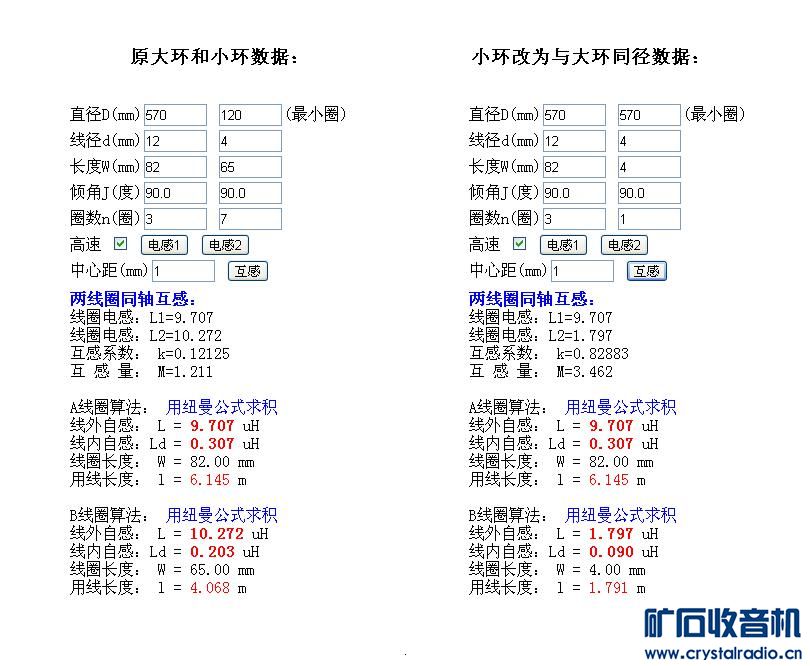

我理解:大小环之间就是个高频变压器,小环是感应大环的谐振信号,就像收音机磁棒线圈的初级线圈和次级线圈,大环相当于初级线圈,小环相当于次级线圈,只不过磁棒的初、次级线圈磁通量相等,而大小环的磁通量相差几十倍。
所以,我觉得这个S小环不如换成与大环同直径的线圈,即全部感应了大环的能量,又减少了自身电感量。
 楼主| 发表于 2014-11-7 11:21:51 | 显示全部楼层
hhyy99 发表于 2014-11-6 15:40
您将可变电容接在小环上,实际上是用小环接收信号,这当然没法与大环比。
如果用二极管做检波器, ...
您看我用许老师的计算器算的数据,小环改为同大环一样直径后的对比。
