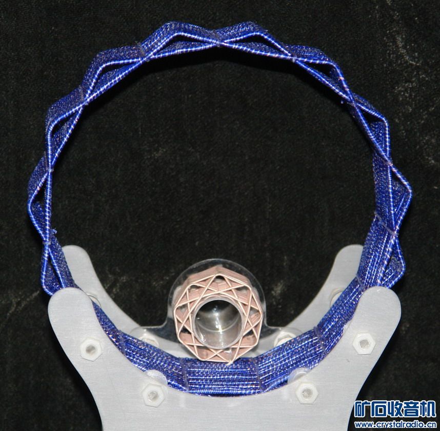

我所关注的是,3dq的G和S之间的电压,越高预示着灵敏度越好,输出声音大;
我做的大环,G和S之间的电压比大环本身的电压增加不了多少,原因是:要按磁场穿过面积看,大环是小环的22倍,虽然小环绕了7匝,但从截面积上看,7匝小环只相当于1/3大环截面积,也就是说小环换算成大环,S线圈只占1/10,也就是说S线圈只给G和S之间的电压增加最多是1/10,不知我说明白没有。
所以,我感觉,要是用小环做S线圈必须的得绕几十匝,才能保证我们通常认为的S电压是谐振电压的1/3或者1/4的配比,您看那。

发表于 2014-11-5 12:19:27 | 显示全部楼层
从楼主的图中可以看到小线圈沒有参与谐振。
没有参与谐振,它只是个S极线圈。
如果粗管、细管串在一起与电容谐振会不会影响大环效果。

讲课谈不上,共同探讨S线圈作用及与G线圈关系。
个人认为S线圈只为负载(耳机)提供电压,对于要提供多少电压是与耳机阻抗成正比关系,阻抗高则需要电压高,阻抗低则相反。
同理需要电压高时圈数就多,低时圈数就少。
G线圈与S线圈可紧耦合也可松耦合,用磁环时圈数就少,用磁棒时圈数就多,同样用磁棒S线圈距离G线圈越近,圈数越少。当G用花蓝线圈时S线圈多达几十匝,
所以G线圈和S线圈不存在一个固定的比例关系。
S线圈与G线圈耦合过紧会降低G线圈有效Q值,过松耦合又不能给负载提供最佳电压,这就需要在这中间找平衡。
就需要增减S线圈匝数或改变与G线圈距离(耦合度),使负载获得最合适的电压。这个电压不是越高越好。这实际上是电路的匹配问题。
也有将S线圈溶入到谐振回路中去,其结果是一样的。
