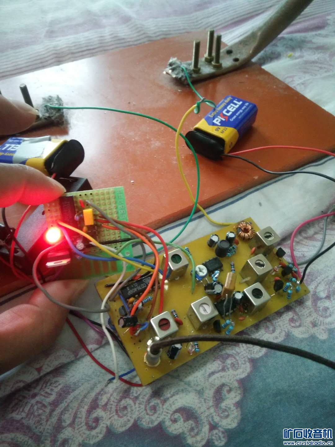

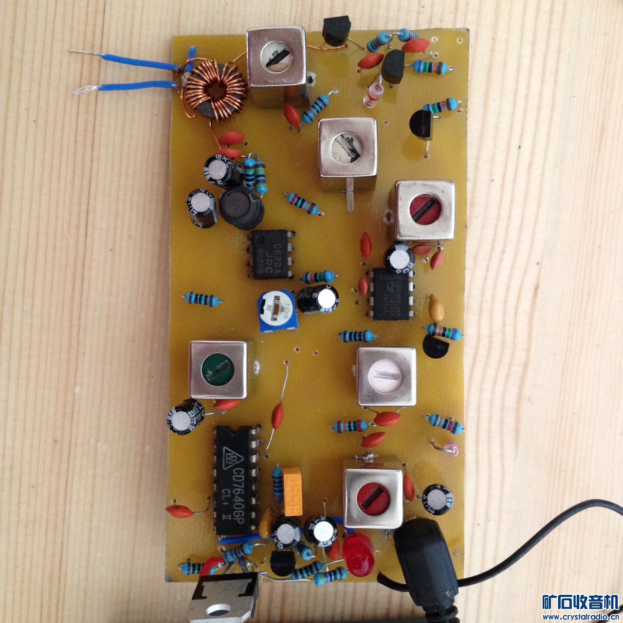

按照楼主的电路图做了一个,不知为何L7806输出端的那个470R电阻迅速变烫,而LED又灯珠不亮 zhongboji.jpg 。。
发表于 2017-9-19 09:25:31 来自手机 | 显示全部楼层
andrewu 发表于 2017-9-19 07:14
按照楼主的电路图做了一个,不知为何L7806输出端的那个470R电阻迅速变烫,而LED又灯珠不亮。。
测下电流,明显出现短路
故障排除了吗,可以收听了吗
发表于 2017-12-14 18:04:25 | 显示全部楼层
看世界的我 发表于 2017-12-14 07:54
故障排除了吗,可以收听了吗
短路原因找到了,一个电解电容漏电,但CD7640GP还是有问题。这个花了很多精力,供我偶尔拿出来看看想一下哪里的错
发表于 2017-12-14 18:38:06 | 显示全部楼层
andrewu 发表于 2017-12-14 18:04
短路原因找到了,一个电解电容漏电,但CD7640GP还是有问题。这个花了很多精力,供我偶尔拿出来看看想一下 ...
CD打头是国产的,换个TA打头的看看怎么样

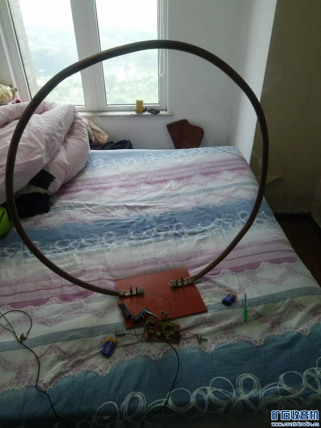

搁置了大半年,最近做车机,接触集成块比较多,所以这个又拾起来,把CD7640GP换成TA7640AP(通过飞线连进去),有沙沙声了,但现在的问题是本振不起振,SZZ1和LTF2-3都试过(用土办法测,即把可变二极管1SV149的电压调到1V,此时为电容最大465P,如果起振,正常收音机靠近时应该会在1100HZ左右完全寂静。现在是:不管可变二极管的电压怎么变,正常收音机都是在1400HZ附近收到噪音)。希望懂原理的同志给点建议,谢谢!

中波用这个天线不行的。
