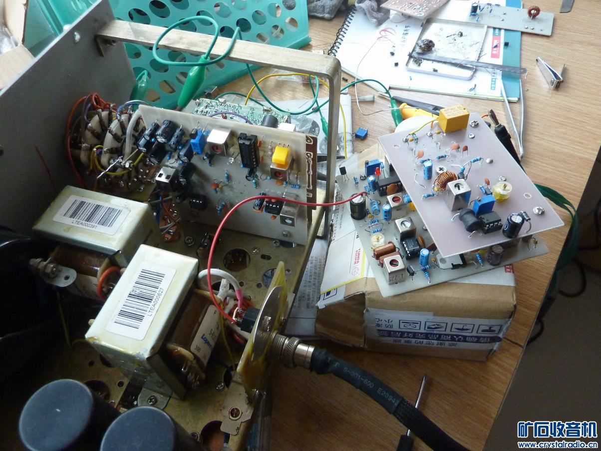

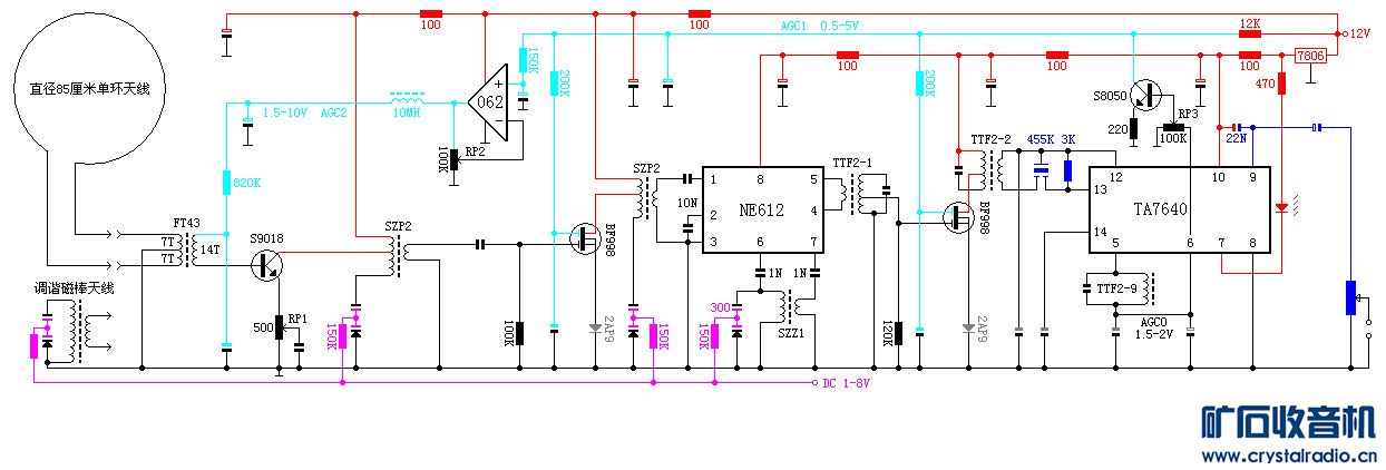

前一段时间比较忙,这几天抓紧赶工把构思的中波收音机制作完成。

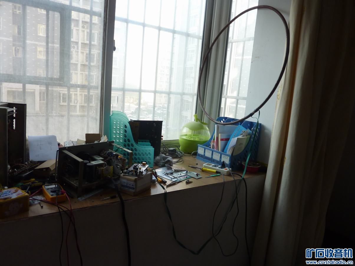

电路由两级调谐高放,NE612负责本振和混频,TA7640负责中放,配合两级AGC实现了比较高的接收灵敏度,我在河北石家庄使用图中的单圈天线接收内蒙古,新疆,浙江,台湾,韩日的中波台很清晰(晚上整个频段内充满电台,有时间我再整理收听报告)。这种低阻抗的环形天线抗干扰能力很强,室内使用无可察觉的杂波干扰。
喜欢磁棒天线或多匝框形天线的朋友也可以将单环天线换了,只是这样天线的阻抗比较高,要注意抗干扰问题,我电路中画了个示意图,线圈匝数比10:1即可,配合调谐相信效果也不错。
电路调整比较简单,中放的统调我不再赘述,图中RP1/RP2/RP3均为多圈可变电阻,其中RP1是第一级高放增益调整,根据各地信号强度不同自行调整,我调到距地1/3处。RP2/RP3是AGC电压输出控制,调整到1/2处即可。当TA7640的6脚电压达到2V时说明增益足够高了,超过2V时TA7640就超载了(阻塞)。
图中所有无极电容均选取0.1UF,电解均取33-100UF,变容二极管均为1SV149,FT43材质的磁环的导磁率很高上市场上能买到的有具体型号磁环有FT37-43和FB-43-2401,14匝电感量80UH。

请问一下1SV149的参数~~~~~~~
发表于 2014-11-2 09:29:26 | 显示全部楼层
第一个晶体管用了9018,也用MOS管会对整个电路有什么效果,带来什么好处和坏处?

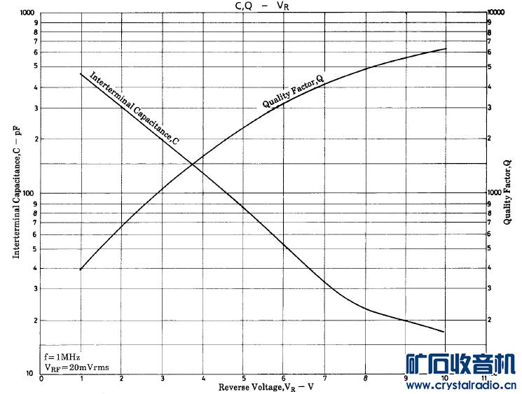

下图是1SV149的电压-电容量曲线,兼容型号有SVC321/KV1235等
 楼主| 发表于 2014-11-2 11:08:26 | 显示全部楼层
恩,第一级高放用场管也不错,我手头场管存货不多了,省着用就用9018了,双极性管的增益可以很高,场管的增益低,但胜在输入阻抗高。
