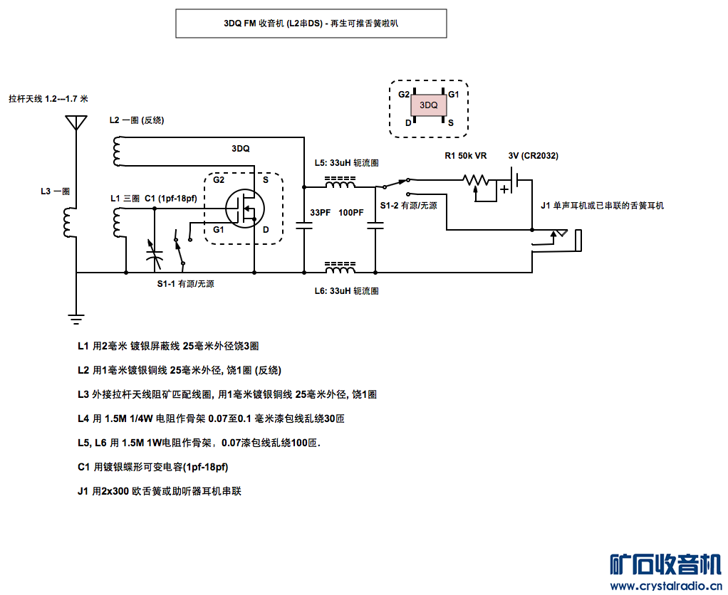

有源无源两用FM收音机

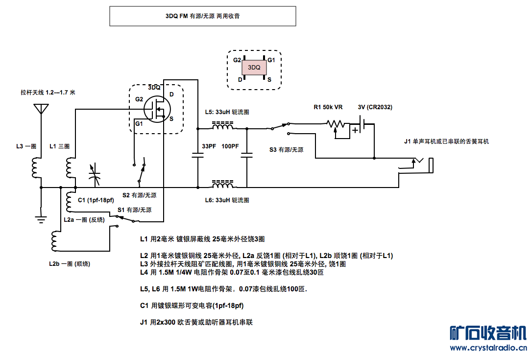

 楼主| 发表于 2014-11-6 23:59:00 | 显示全部楼层
把电路改了一下.
把L2 分成 L2a (反绕 - 无源时用) 和 L2b (顺绕 -有源 再生时用).
加了个选择开关S1 来选用那个线圈.
佈线时把S1放在3DQ 和L2 之间, 使引线短些.

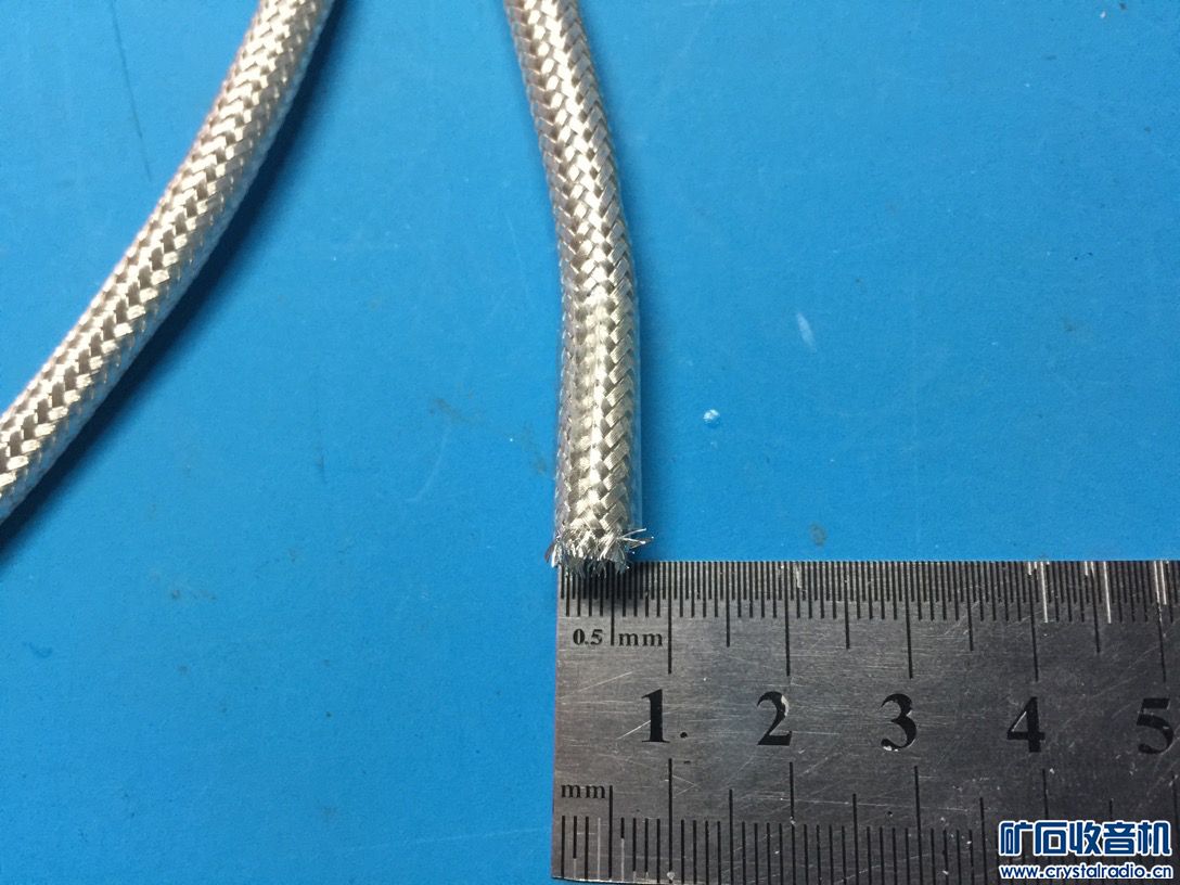

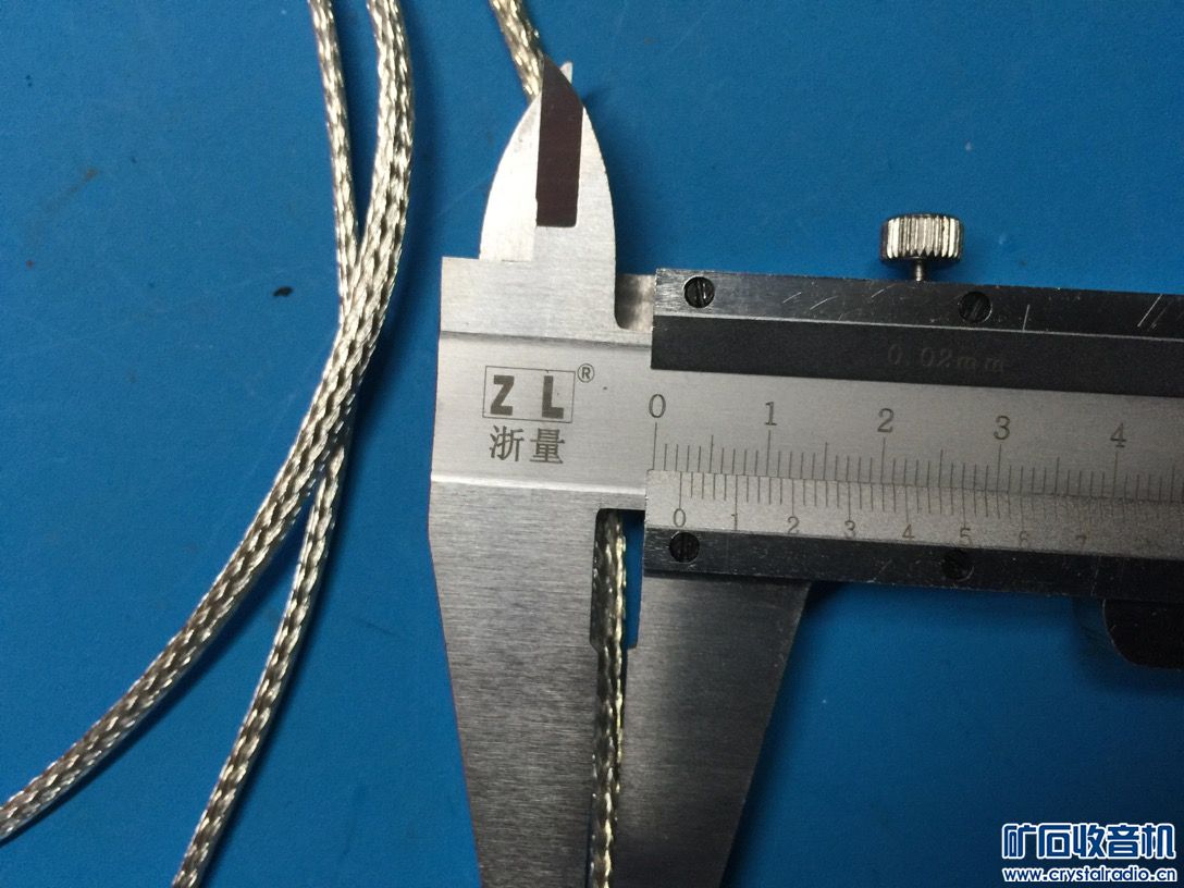

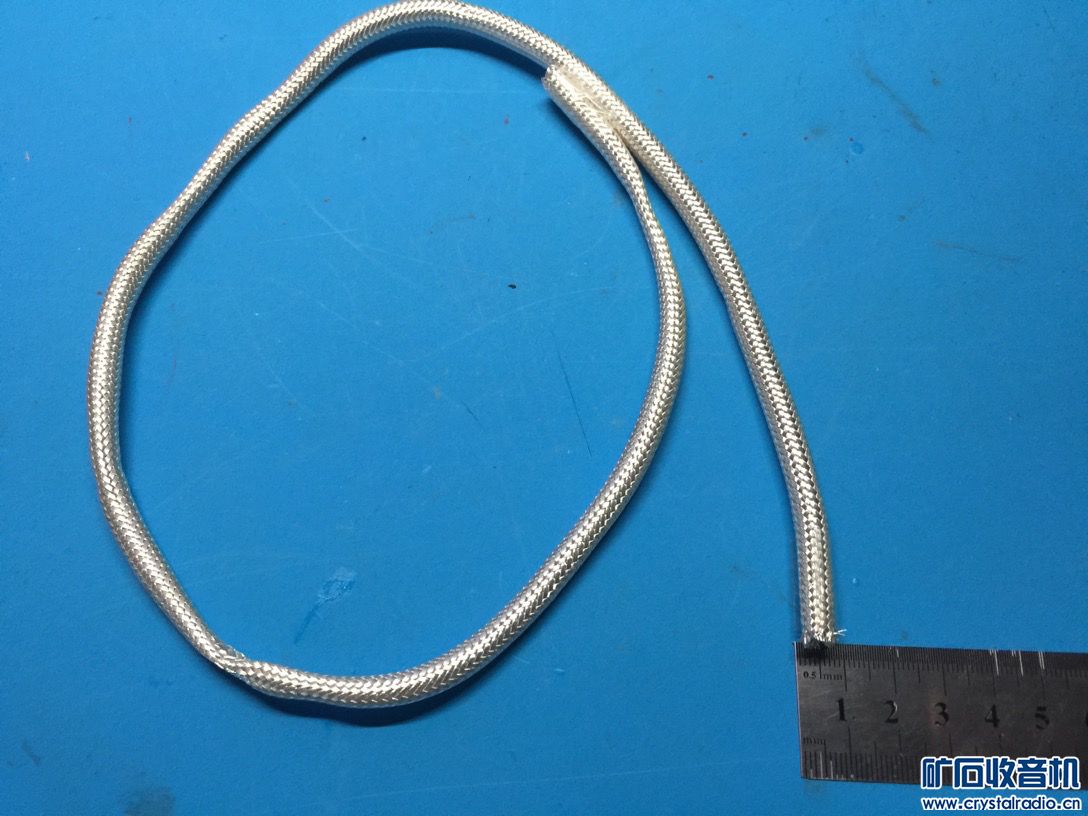

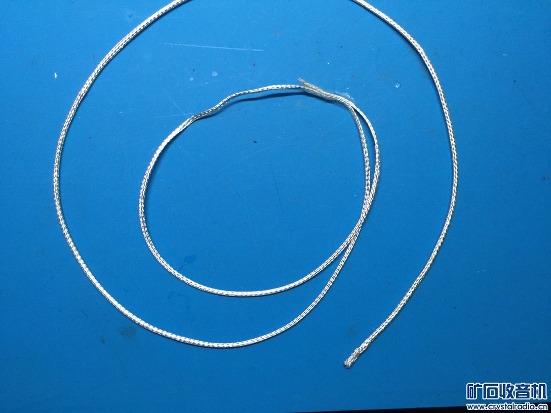

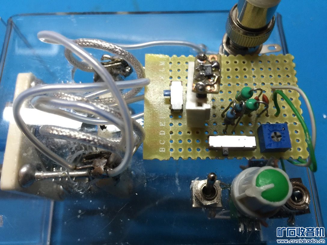

 楼主| 发表于 2014-11-8 17:48:14 | 显示全部楼层
cheungbx 发表于 2014-11-1 09:09
镀银屏蔽线常用于高质HIFI讯号线. 我买过五种不同直径的HIFI镀银线. 我用的是2mm 特氟龙屏蔽线 当主线圈 ...
又发现另一些可做FM线圈的材料
2mm 镀银屏蔽线 (7 元一呎)
6mm 镀银屏蔽线 (15 元一呎)

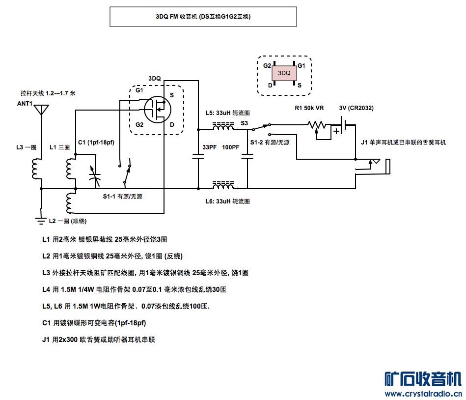

 楼主| 发表于 2014-11-11 22:46:14 | 显示全部楼层
若把线路改成了这个, 在有源上的表现较好.
若把线路改成了这个, 在无源上的表现较好.
 楼主| 发表于 2014-11-13 00:03:34 | 显示全部楼层
这个线路最好.
 楼主| 发表于 2014-11-13 18:43:43 | 显示全部楼层
