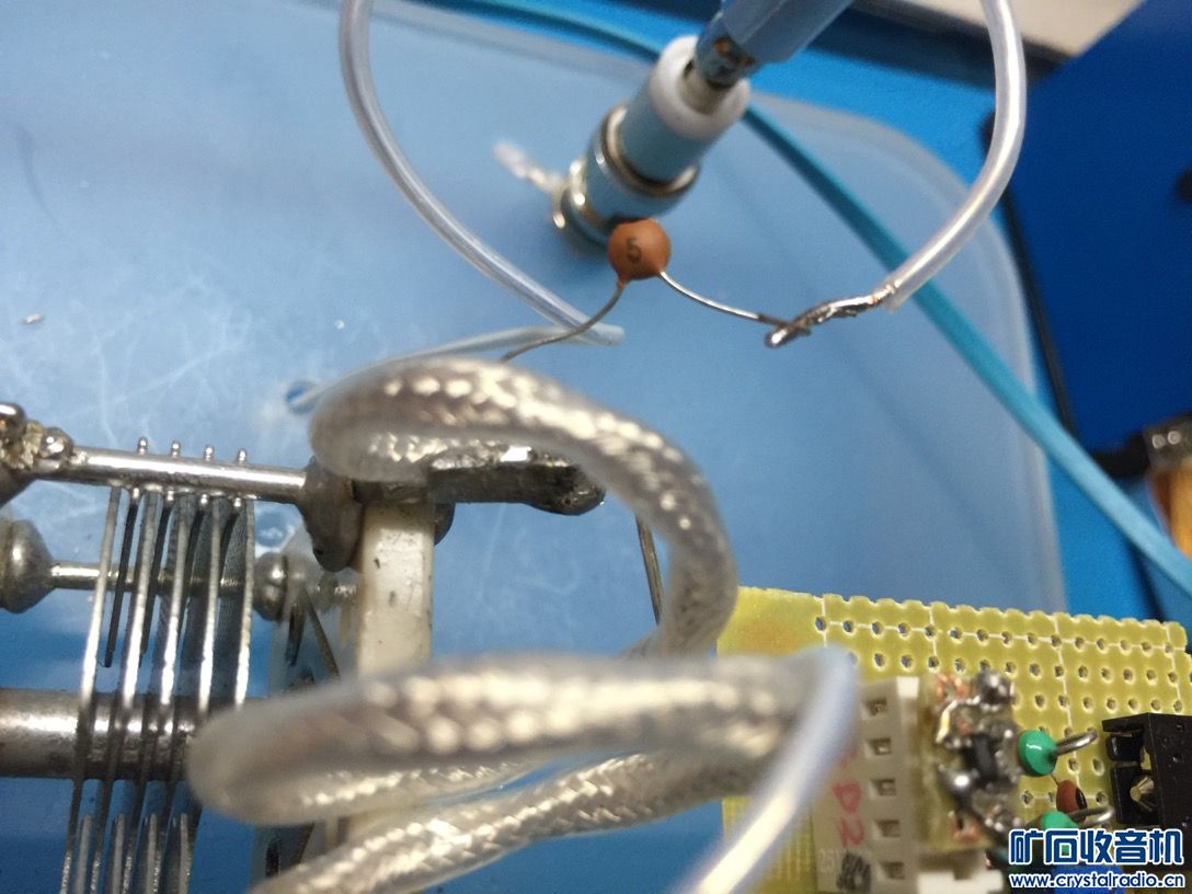

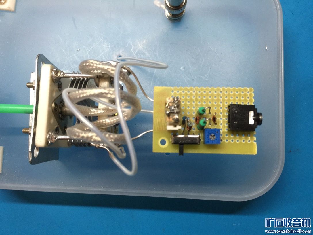

 楼主| 发表于 2014-11-2 08:02:29 | 显示全部楼层
今天又测试了一下,收到了航空通讯。
发表于 2014-11-2 09:01:43 | 显示全部楼层
如果楼主所在地信号不强,可试试天线直接耦合。
 楼主| 发表于 2014-11-2 10:51:39 | 显示全部楼层
谢谢,要试试

 楼主| 发表于 2014-11-6 00:22:33 | 显示全部楼层
回hhyy99 老师.
今天测试了天线直接耦合.
但效果更差了.
声量低了一半, 失真也大了.
还是在地端绕一圈接1.2米天线好些.

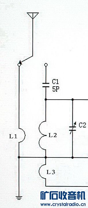

 楼主| 发表于 2014-11-6 00:28:21 | 显示全部楼层
yellowyy 发表于 2014-11-5 14:00
无源FM接收效果如何,我这商品FM还感觉跑台。
我文这里离FM发射站30 公里, 无源FM接收只一个强台可收听请楚但音量低.
用了有源再生后, 所有本地FM台收到且音量大.
发现了做无源FM机时, 不论是大环或小线圈, 源极线圈要反绕才响.
但用了有源再生时, 源极线圈要顺绕才有再生作用.
祝你成功.

 楼主| 发表于 2014-11-6 08:23:17 | 显示全部楼层
hhyy99 发表于 2014-11-6 07:45
直接耦合在我这里表观也是不一样的,效果有好有坏,这也是让你"试"一下的原因。
谢谢老师。顺便一问关于源极线圈的问题。我看你的FM矿机都是顺绕的,主线圈,天线线圈,源极线圈都是顺绕的。但是我在香港这边用同一线圈參数,同一類蝶型可变做的FM矿机卻要把源极线圈反绕才响。不知是否香港这边的FM发射參数和方向性不同的关係。有些时侯弄了半天也不响,把源极线圈反绕了就响,十分不解。
发表于 2014-11-6 08:46:24 | 显示全部楼层
cheungbx 发表于 2014-11-6 08:23
谢谢老师。顺便一问关于源极线圈的问题。我看你的FM矿机都是顺绕的,主线圈,天线线圈,源极线圈都是顺绕 ...
场效应管是可以双向导通的,如果用在中波(调幅波),改变S线圈绕向不会影响音频,只是检波后直流电流相反而以。
在调频广播接收中,S线圈绕向会导致无声,那一定和信号相位有关系,是否与电台发射调制极性有关?
