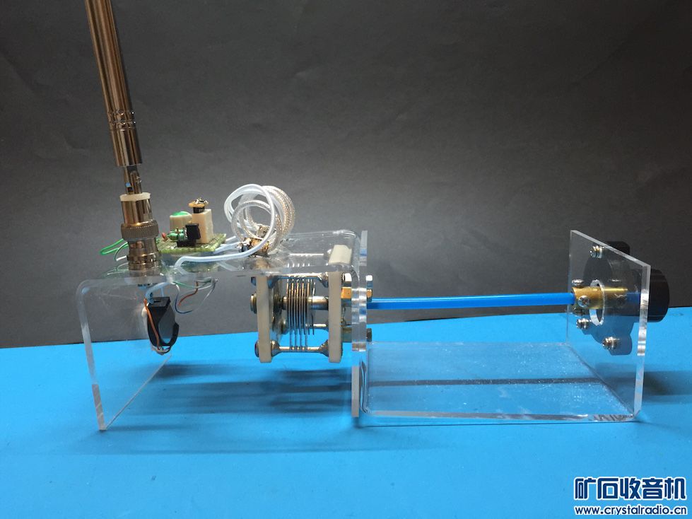

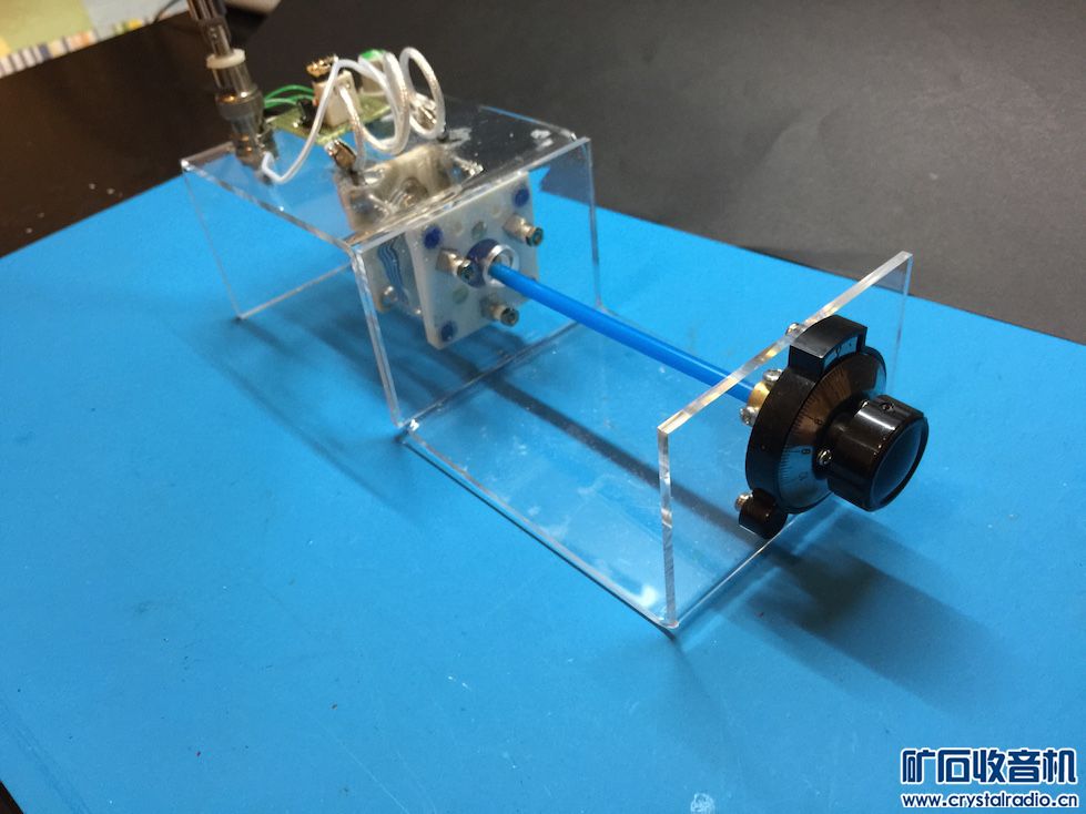

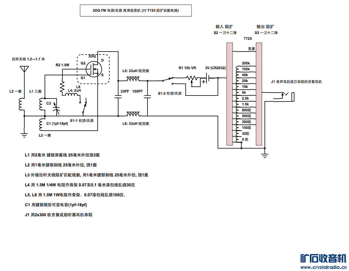

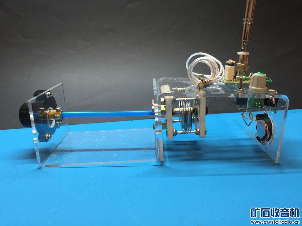

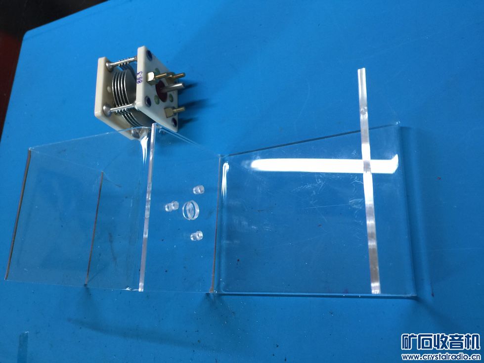

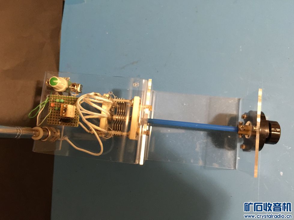

找到两个小架子, 也买了減速器. 把两个小架子上下倒转了重装了hhyy99 老师的3DQ FM矿机. 偶然发现加上3V电源可令3DQ 有再生作用, 但不太稳定.
不停测试了一星期把线路稍作修改, 接电源时把源极空置, 令3DQ FM 再生的稳定度大增, 且音量也大增. 此方法可用于25 毫米直径的小环FM线圈, 也可用干110 毫米直径用12亳米铜管做的大环FM线圈.
视乎主线圈和源极线圈的布线, 有时要把源极线圈反绕才可令3DQ 產生再生作用.
上了两个线路图, 一个不用T725 直接换接耳机, 另一个 用T725阻扩变压器,
把S1 撥到无源时可作矿机使用.
把S1 撥到有源时, 3V 电源加到3DQ D 极和耳机之间, 令3DQ 產生再生作用 .调整10K 可变电阻控制再生大小, 也间接控制音量.
当用T725时 , 用于无源时, 可调整输入阻扩至800欧或1.5K, 输出阻扩调至耳机的阻扩.
用于有源时, 可调整输入阻扩和输出阻扩令音量最大, 失真最小.
处于FM讯号不太强之地的朋友可以试一试做这个有源无源两用FM收音机.
测试时遇到不小问题:
FM线圈和可变之间的布线十分重要. 除了接脚外, 不要把线圈太贴近可变的大金属面.
有时3DQ 不响时, 万可把它换上1ss106/1ss86 等二极管(只接原本的3DQ G1 极和D 极), 如这样就响, 那可能是源极线圈位置不对或绕线方向不对所以令3DQ 不响. 或可能是控制增益的G2 所接的电阻或2uH 不好.
有时要把布线重做多次才可成功. 可变电容的接点的表面面积和焊锡可小则小, 否则不响.
祝你成功.

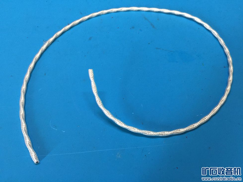

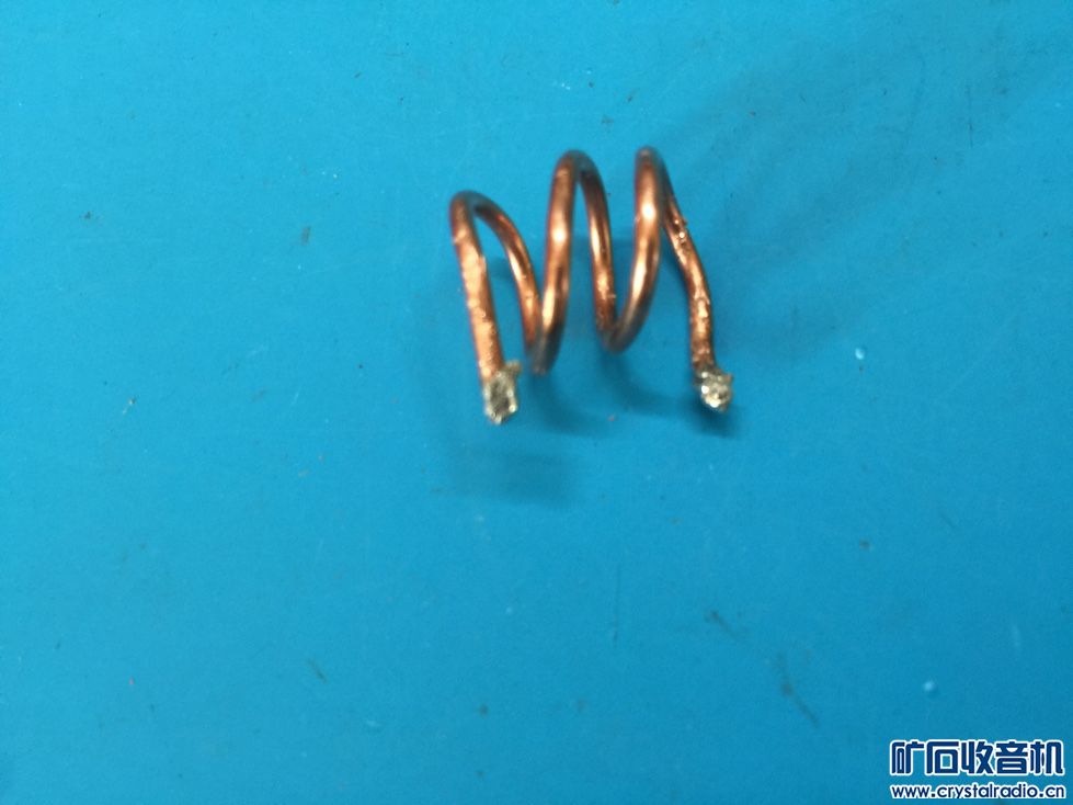

发表于 2014-11-1 09:03:47 | 显示全部楼层
矿机FM又波热潮,请问楼主2mm镀银线不太好找,能否用1mm镀银线或2mm漆包线,请试验一下,如能用,那制作难度会小些。
 楼主| 发表于 2014-11-1 09:09:33 | 显示全部楼层
玩的高兴 发表于 2014-11-1 09:03
矿机FM又波热潮,请问楼主2mm镀银线不太好找,能否用1mm镀银线或2mm漆包线,请试验一下,如能用,那制作难度 ...

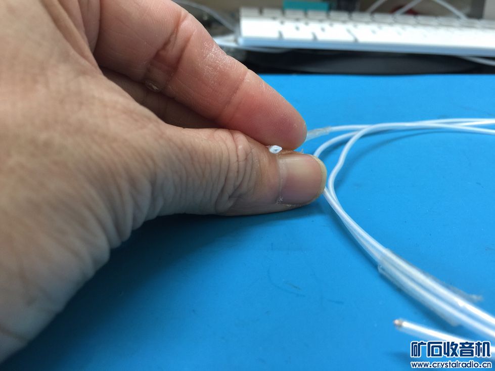

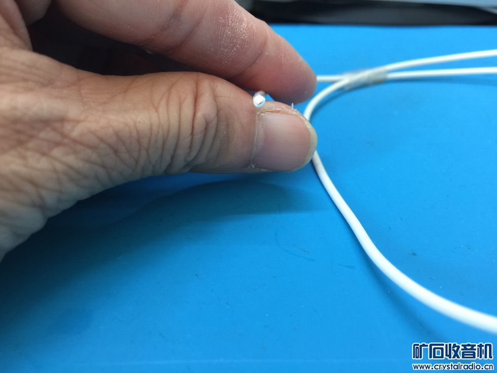

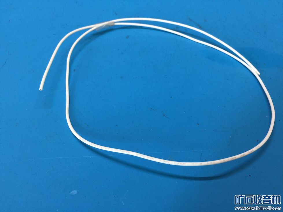

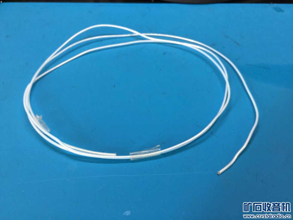

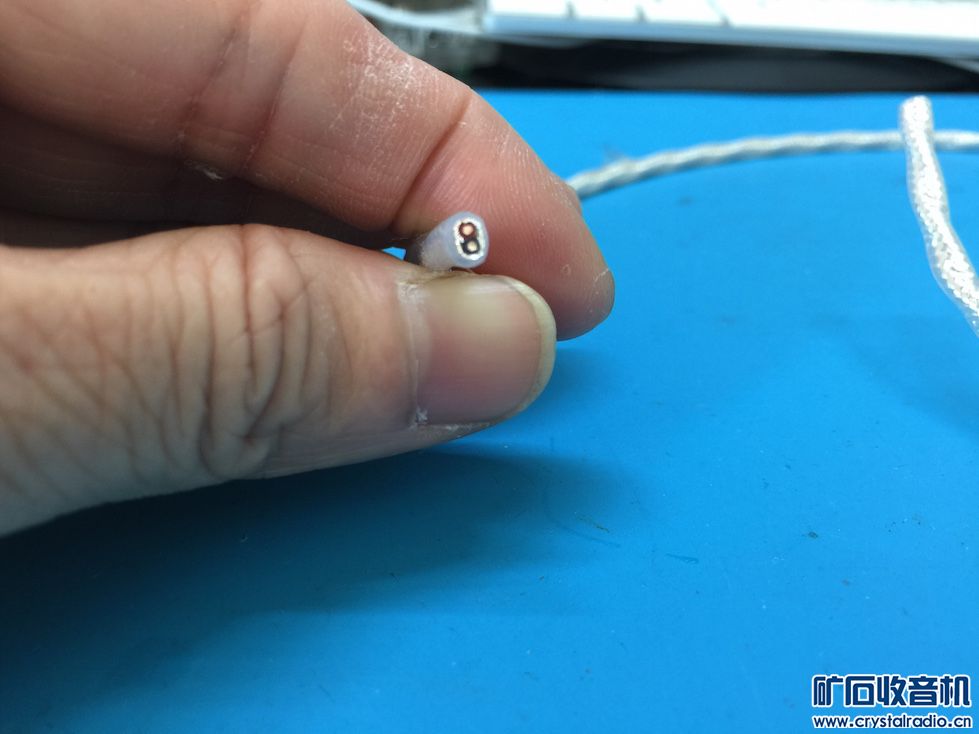

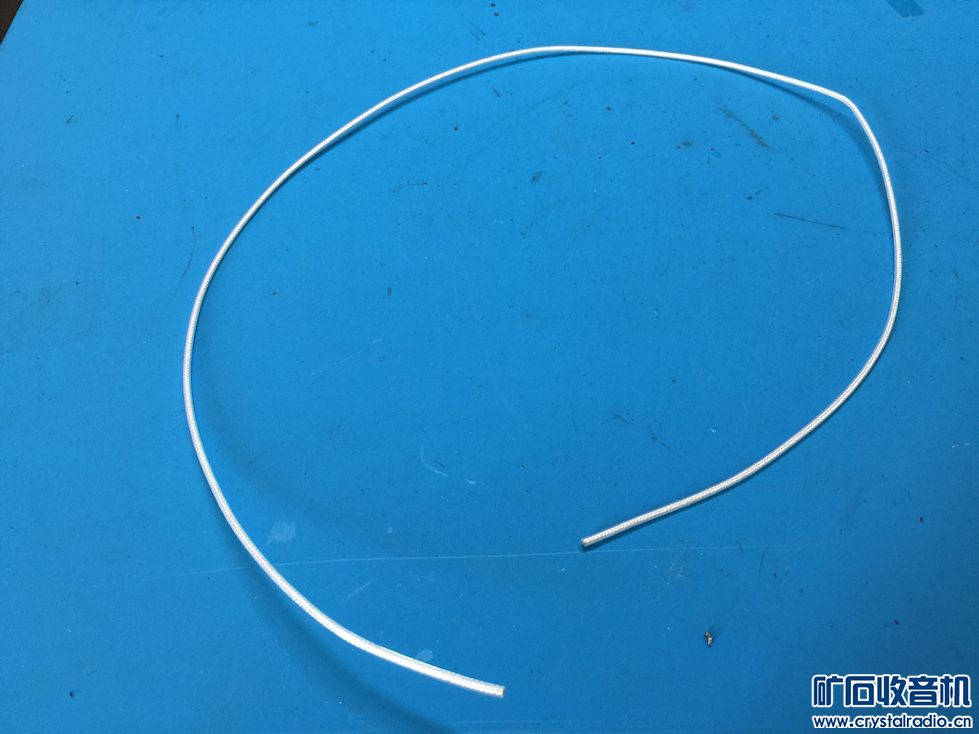

镀银屏蔽线常用于高质HIFI讯号线. 我买过五种不同直径的HIFI镀银线. 我用的是2mm 特氟龙屏蔽线 当主线圈, 1mm 特氟龙单枝镀银线当 源极线圈 和 天线线圈.
最初想把里面的镀银线芯取出, 但发现太緊了, 于是就把镀银线芯和镀银屏蔽线焊在一起. 发现效果也成.
可以用3條1毫米镀银铜线绞合(不用焊在一起,但要把绝缘除去,3條线互相緊贴短路).
也用用粗一点的铜线(2-3毫米)或软铜管(6-12毫米)做.
上些图:
1mm 特氟龙单枝镀银线 (5 元一呎)
1.2mm 朔料单枝镀银线 (4 元一呎)
1.5mm 特氟龙屏蔽线 (10 元一呎)
2mm 特氟龙屏蔽线 (13 元一呎)
3mm 特氟龙屏蔽线 (15 元一呎)

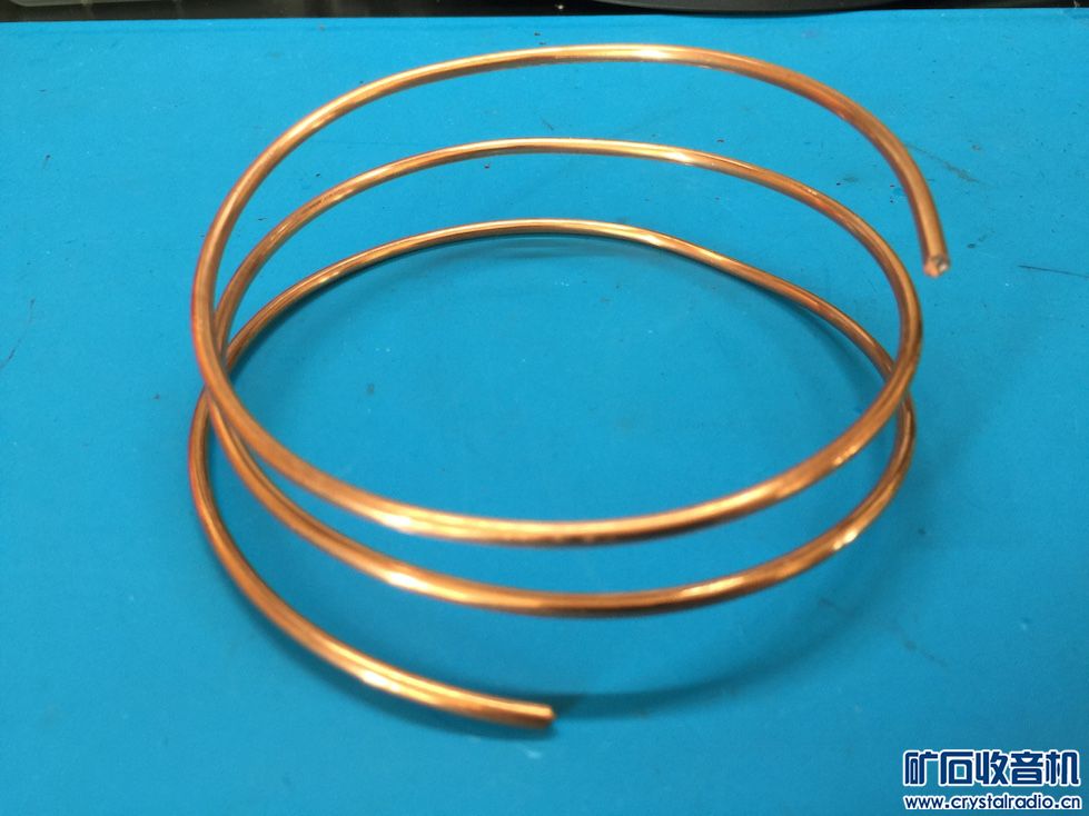

3mm 铜线
3mm
3mm
6mm 软铜管
8mm 软铜管
12mm 软铜管
6-8mm 阔的铜萡也可以做线圈

我距离发射站30公里。用无源FM线路时用上1·2米拉杆天线可听凊楚两个强台,弱台只听到絲絲声。用有源FM线路利用3DQ再生时只用耳机线当天线时可以收齊所有FM强弱台,音量约有一般巿售小型FM收音机的一半,失真小,選捀性强,人体接触耳机线也没有走台。
所以,你也可以一试。

用3EQ 作FM 有源再生比3DQ 的好.
但3DQ 在无源的表现较3EQ 好.
