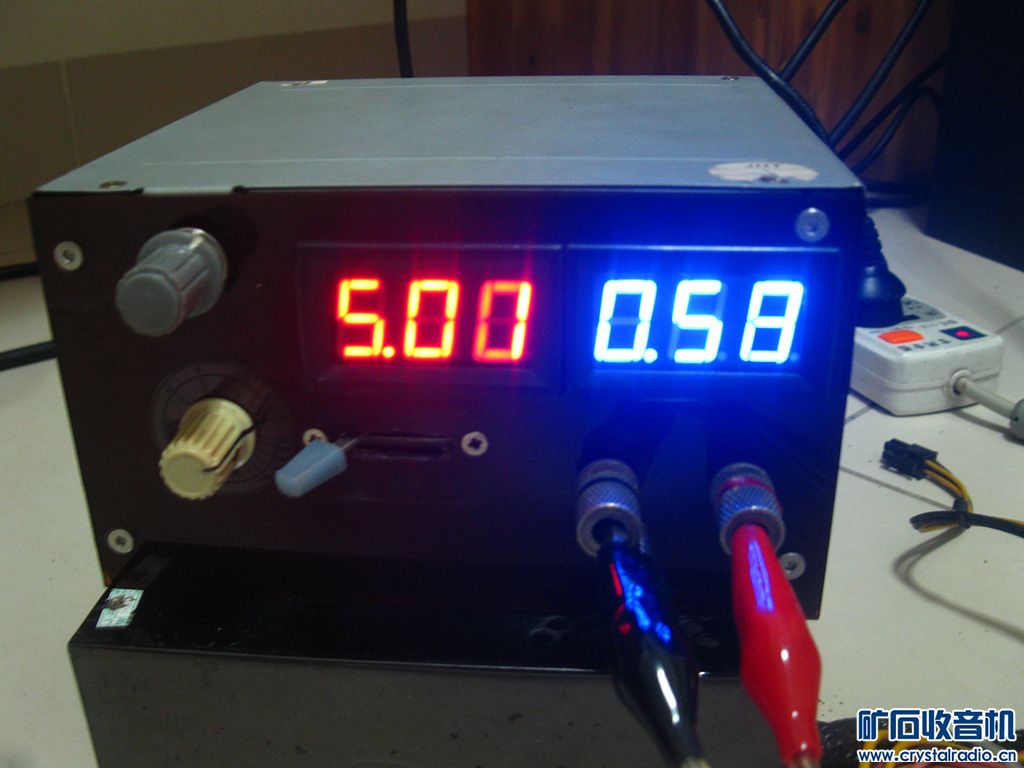

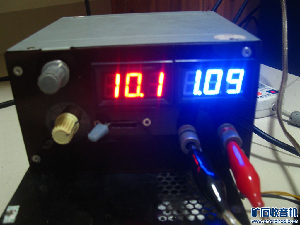

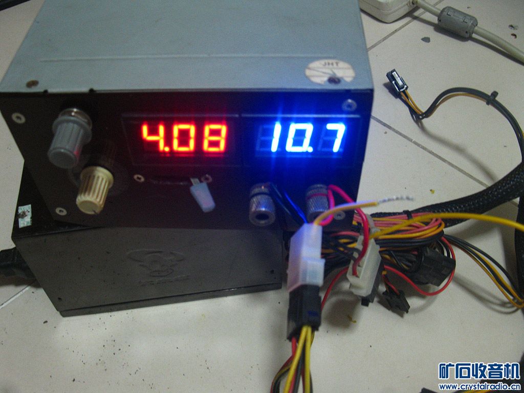

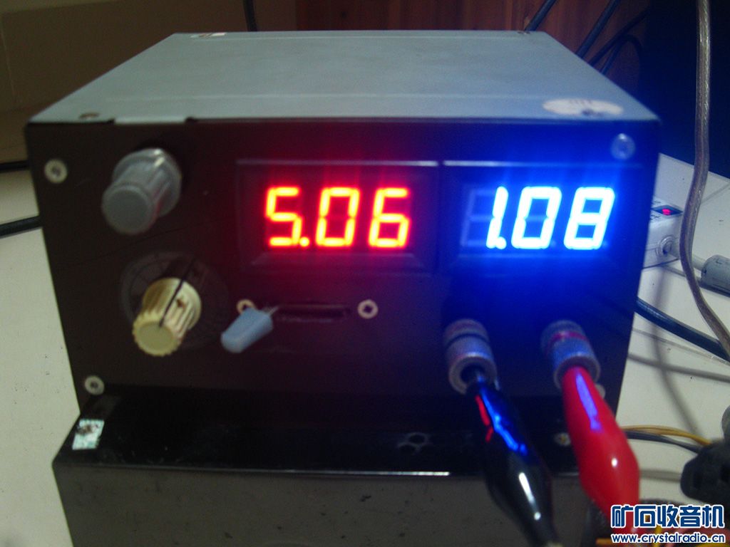

 楼主| 发表于 2014-11-29 23:22:46 | 显示全部楼层
CC恒流档最大电流限制调到10A
60V1A可以使用,调到2A烧了一个管,散热片受不了。功率应控制在100W以内。
CV恒压档测恒流电源,这个恒流源最大6.42V最小3V范围可用,超了电流就变了。
CR恒阻档,范围有点窄2—30Ω可调可标定,再往大点也可以调但不好识别了,R=U/I
电路图及PCB文件,大家一起学习,共同研究
电子负载.part1.rar (280 KB, 下载次数: 171)
电子负载.part2.rar (206.58 KB, 下载次数: 155)
