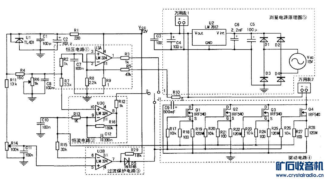

参考电路图
参考电路图
参考电路图

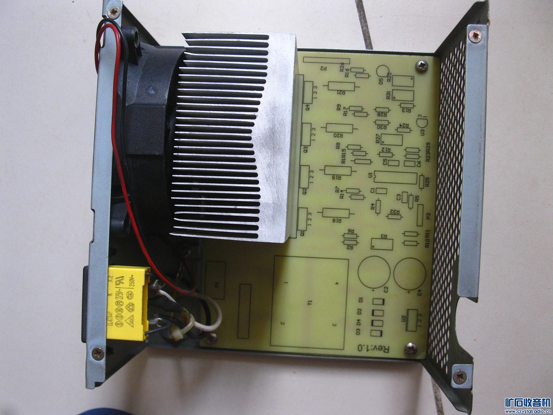

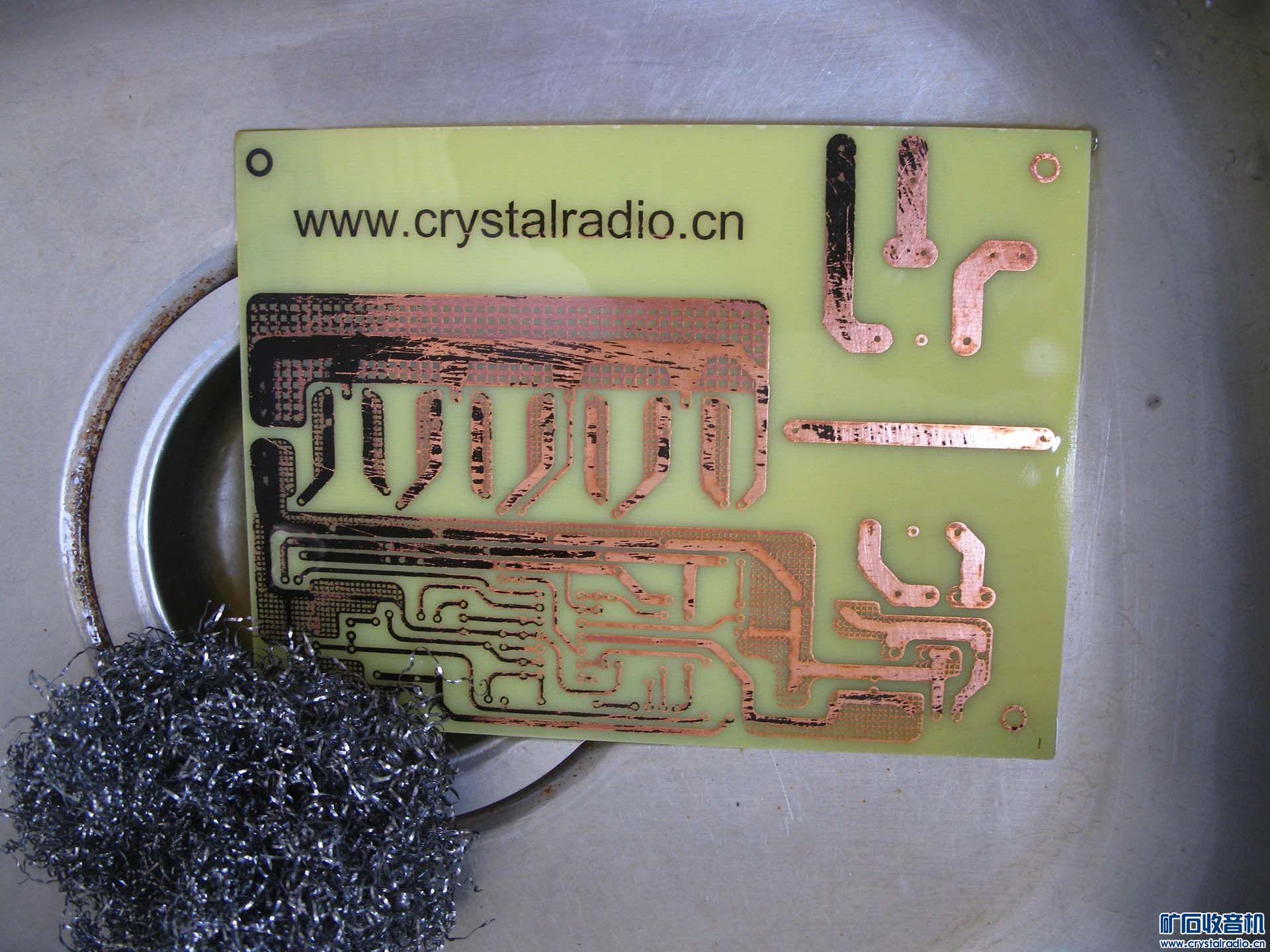

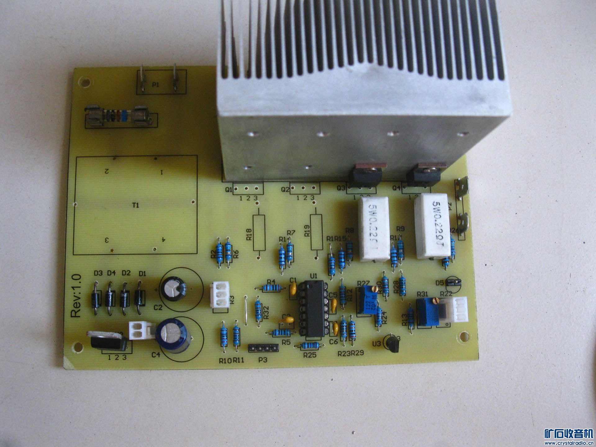

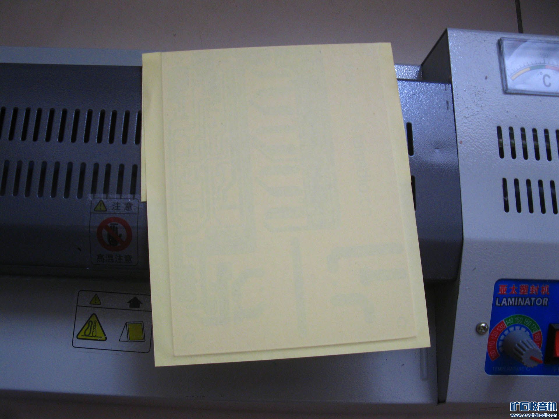

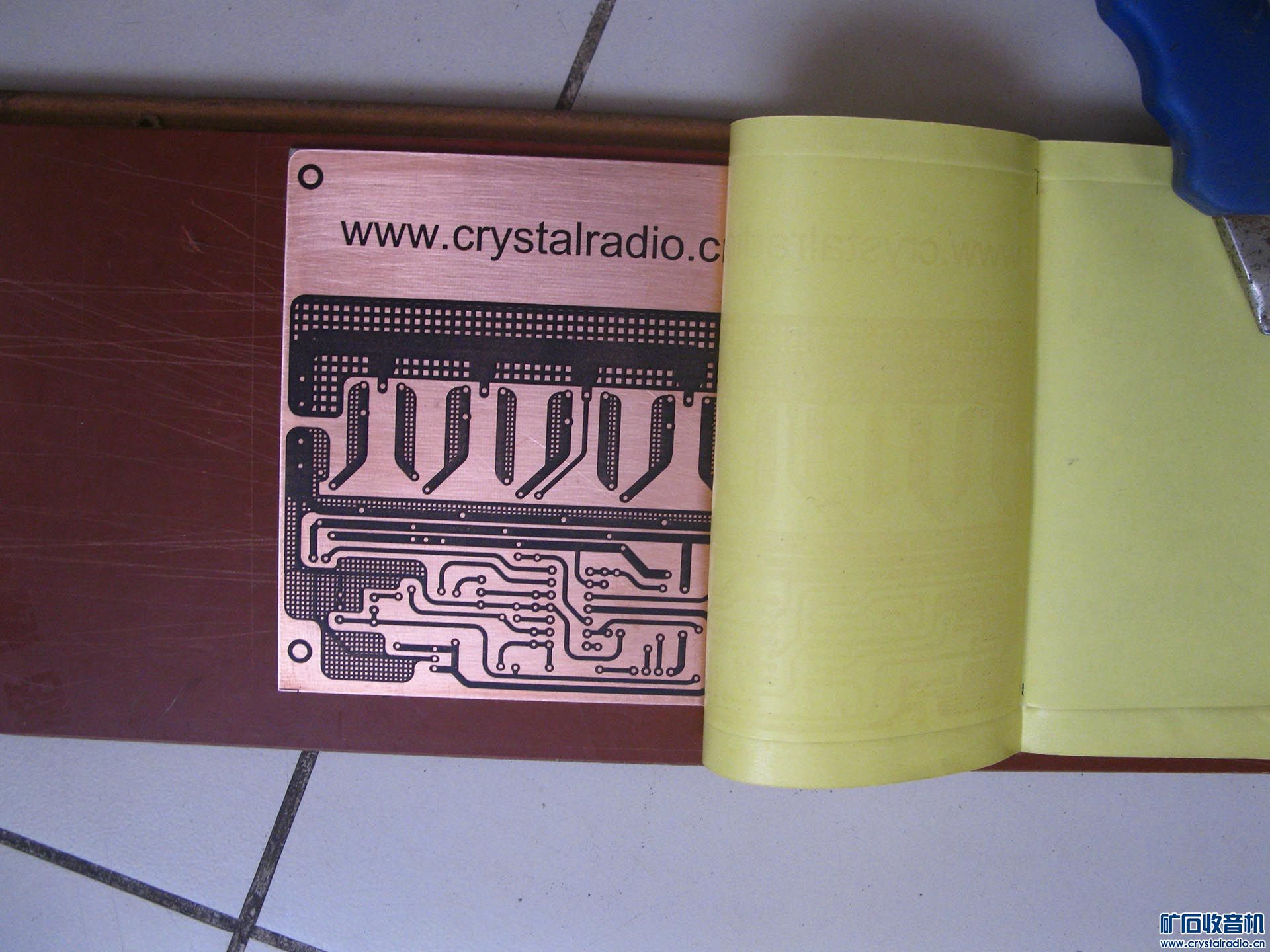

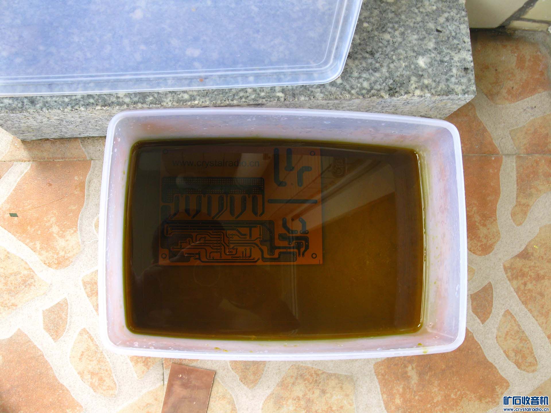

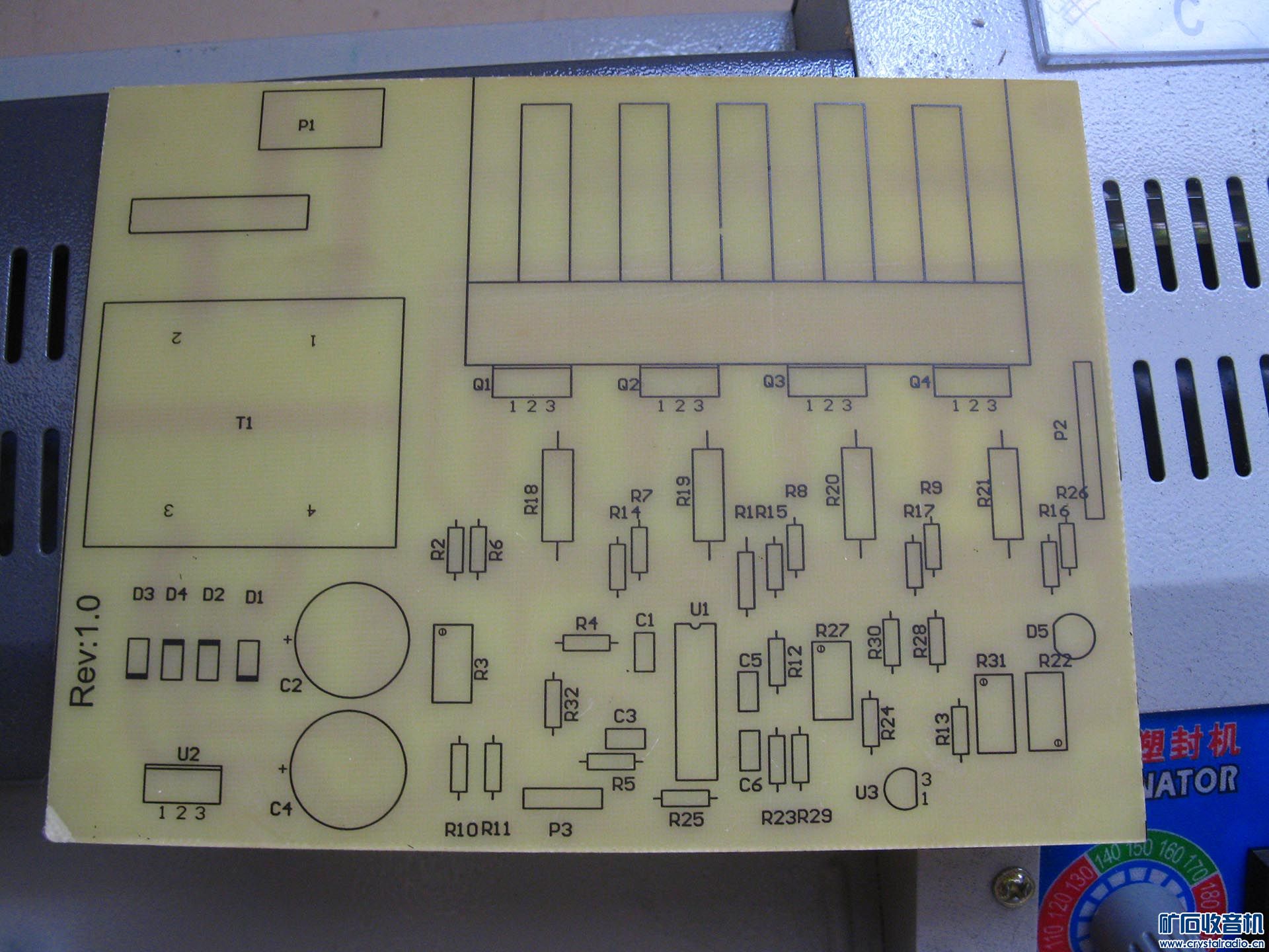

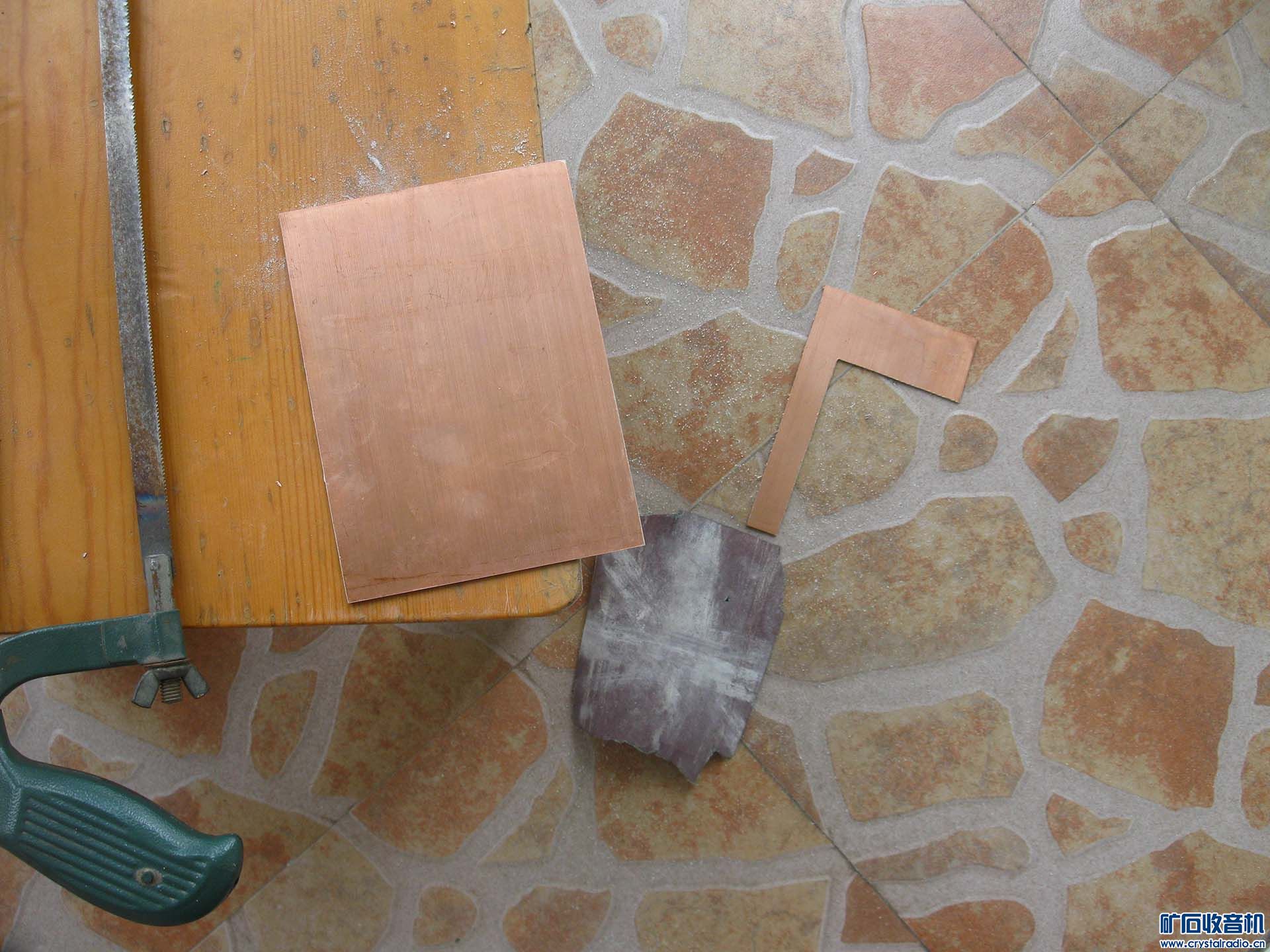

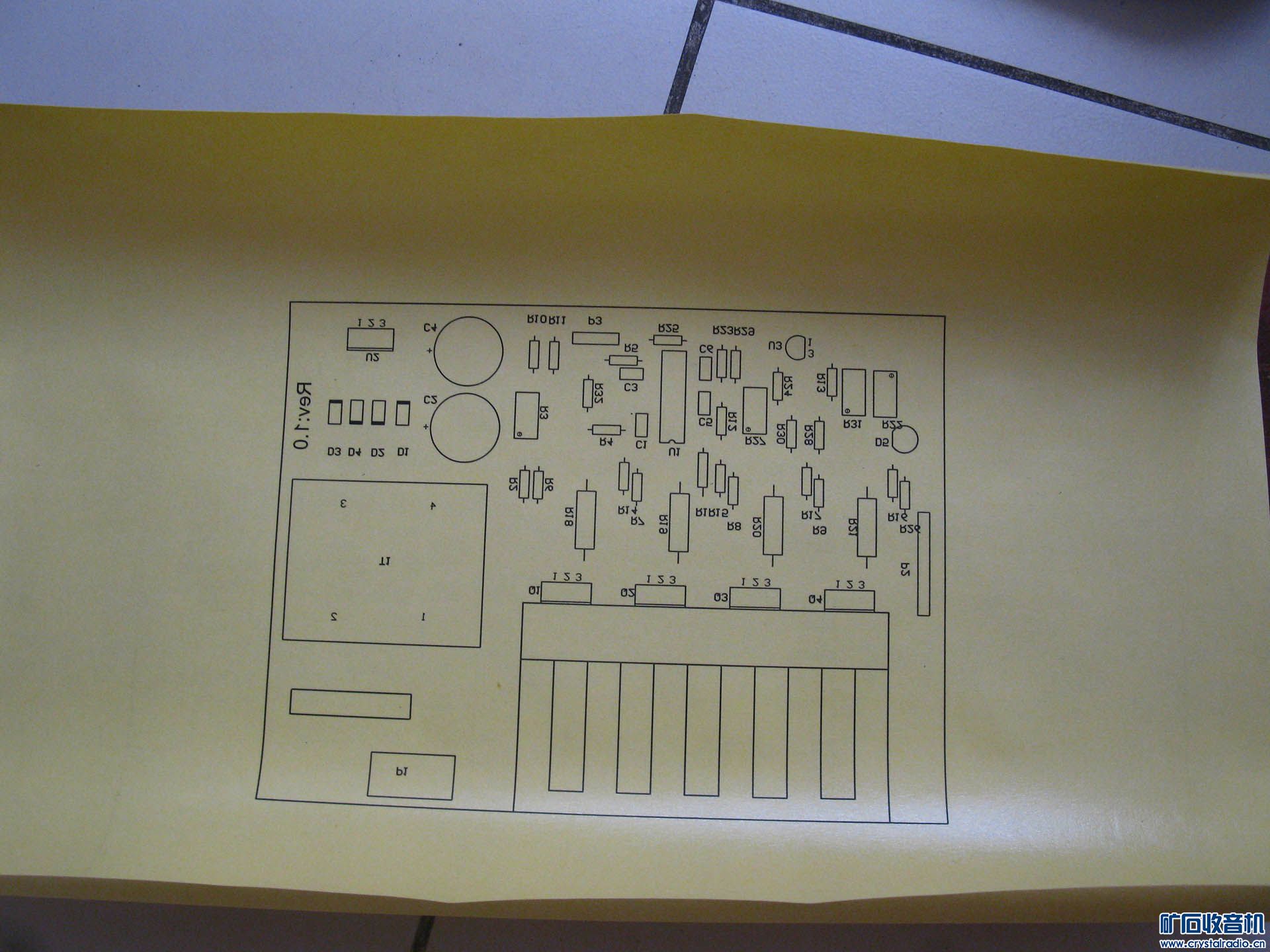

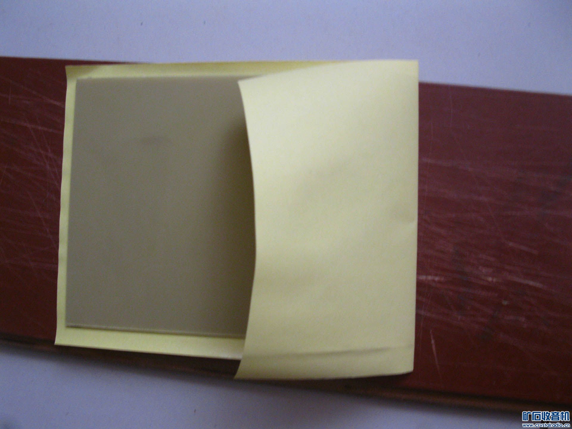

下面是制作过程:

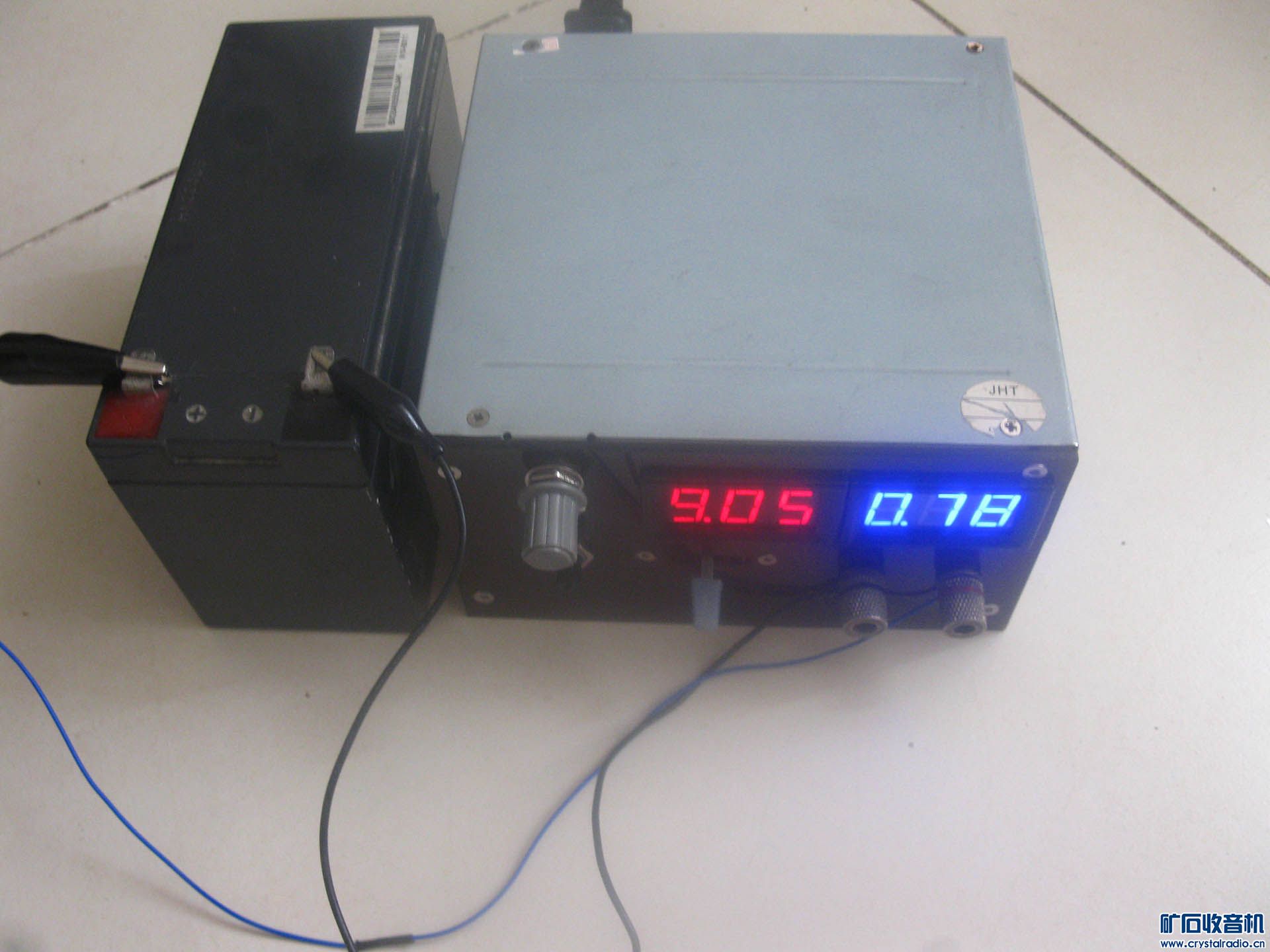

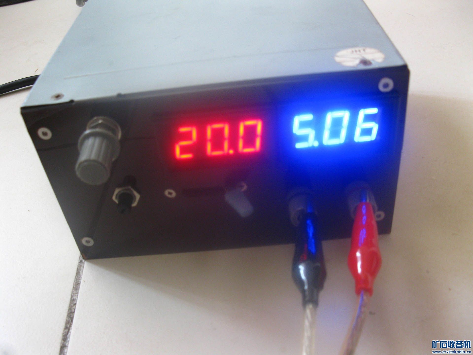

最大负载20V5A
限压放电
恒阻负载正在进行中,敬请期待。。。。。

 楼主| 发表于 2014-10-31 16:16:57 | 显示全部楼层
益斋 发表于 2014-10-31 15:06
最大电流值估计在20A吧
散热器吃紧,暂时限流在5A多一点

 楼主| 发表于 2014-11-1 11:36:06 | 显示全部楼层
xianfjq 发表于 2014-11-1 09:19
C9不要可以吗?
电子负载是我们必用的仪器。有的电子负载即使电流调的再小,接入的一瞬间,电流很大。大品 ...
我这个没有”一瞬间电流很大“这种现象,C9没有要到。
电路如下
