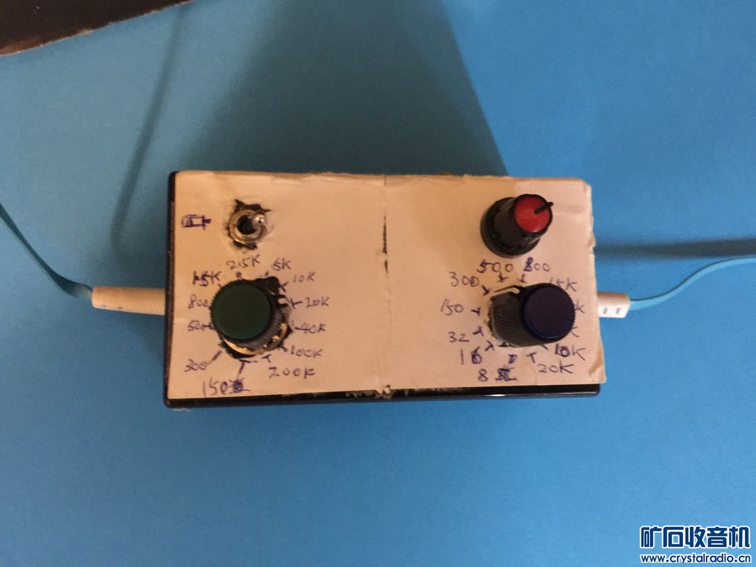

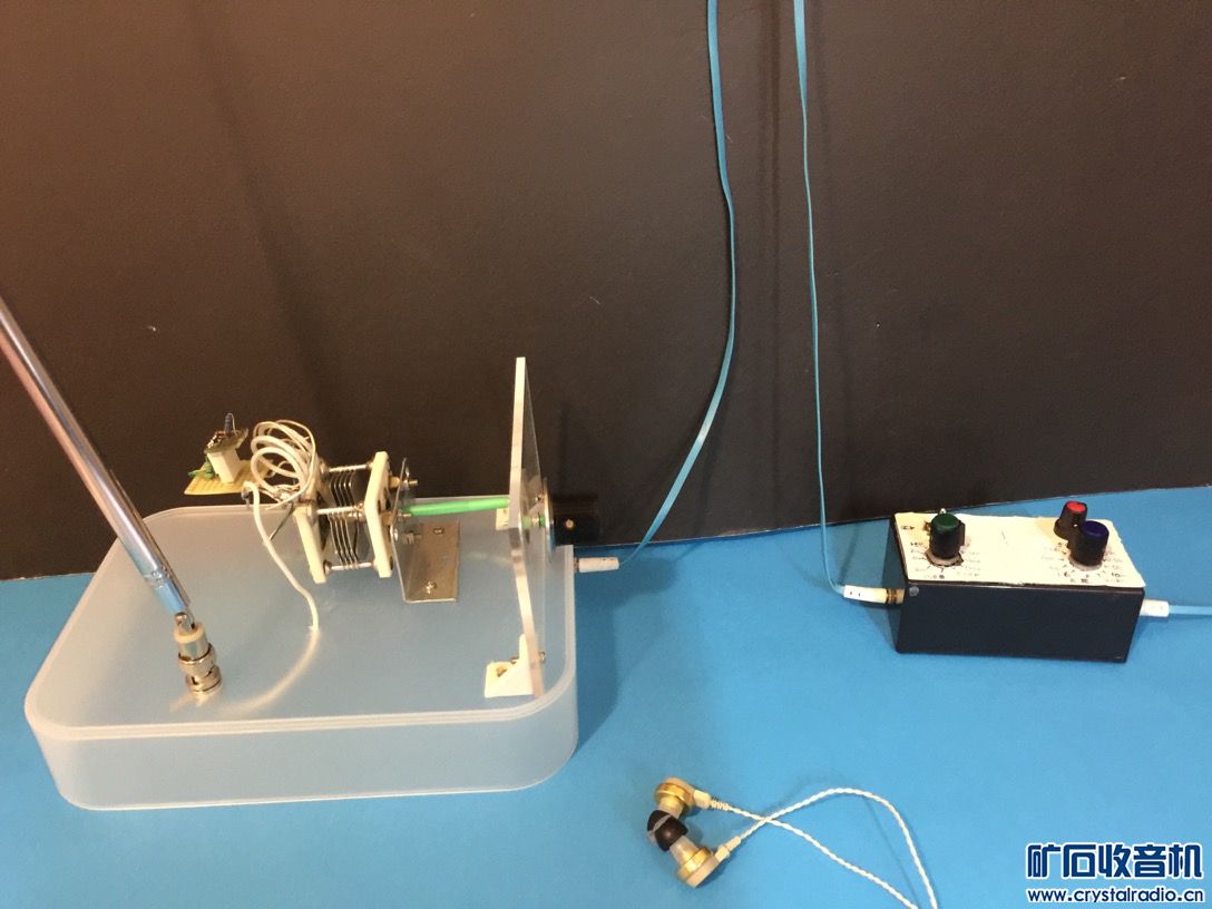

之前试制了hhyy99 版主的实验FM矿机(http://www.crystalradio.cn/thread-611355-1-1.html)
效果其好, 但因我家的FM讯号不是很强, 最强的FM台也只能听清楚音量不大.
之后想到可把3DQ 的 输出端串入3V 电池 把输出放大数倍.
改造了之前制的T725矿机齿轮箱(http://www.crystalradio.cn/thread-436675-1-1.html)
去加入电池和开关选择加电或不加电. 可令用3DQ 的矿机变成有放大或再生功能.
发现了这方法令3DQFM矿机变成高灵敏度大音量FM再生矿机.
要变成再生机,   输出阻扩照所用的耳机阻扩不用变动, 例如舌簧耳机两个串联用500欧,助听器耳塞两个串联用300欧.
把3DQ 的输出接到T725 的输入端的 20K 或以上的阻扩, 调输入端的阻扩到音量最大而失真最小, 阻扩大音量更大.
把100K调 到音量最大而失真最小.
试听效果其好, 灵敏度和选择性大增, 调台点很尖锐, 调台难度增加.
我住在机埸附近, 加了电后可收听到航空通讯.
雖然加了电源便不是一个无电源矿机, 但仍可提供给住在FM讯号不是很强之地的坛友试一试 3DQ FM矿机.
在家里加电当再生机, 拿到街上 FM讯强之地 可关了电源変回一个FM矿机

 楼主| 发表于 2014-10-22 13:11:54 | 显示全部楼层
唯一弱点是人体接触耳机线时会走台。
发表于 2014-10-22 15:27:14 | 显示全部楼层
加电源后还是超再生稳定。
 楼主| 发表于 2014-10-25 19:00:28 | 显示全部楼层
原来要有再生是有條件的.
源极线圈要反绕.
我做这FM矿机时一时大意把源极线圈反绕了(双对于主线圈而言).
不加电时接收效能和顺绕没分别.
但加电后变成再生.
T725的阻扩变化和电阻变化有调節再生的功能.
不知是否发现了另类再生机线路.
