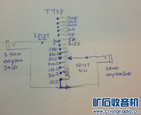

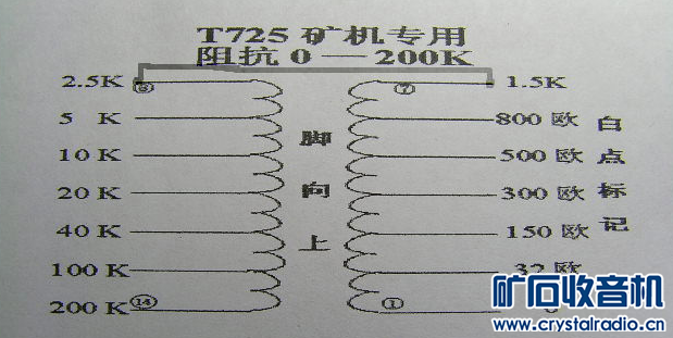

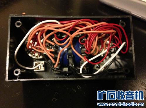

用 T725变压器 做了个 阻抗匹配轉換箱, 方便把矿机接到不同的耳机.
把输入端接到矿机的输出.
把输出端接到耳机.
只要调好输入阻抗 和 输出阻抗 更可得到最佳的匹配效果
尤如汽車的齿轮箱的作用一様.
可叫它 "矿机齿轮箱"
