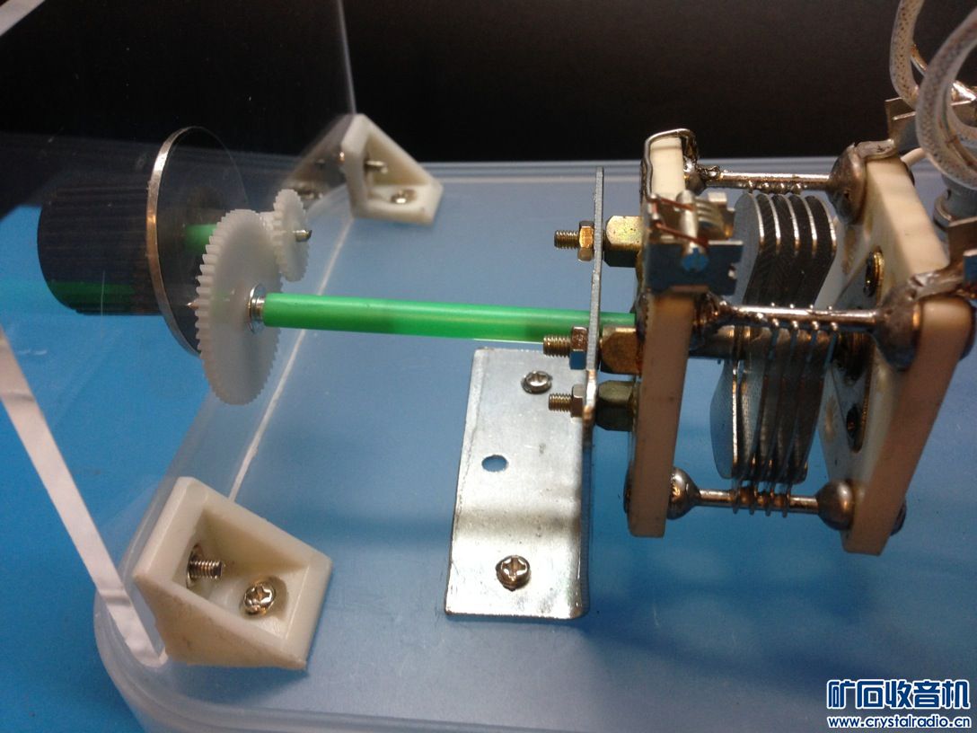

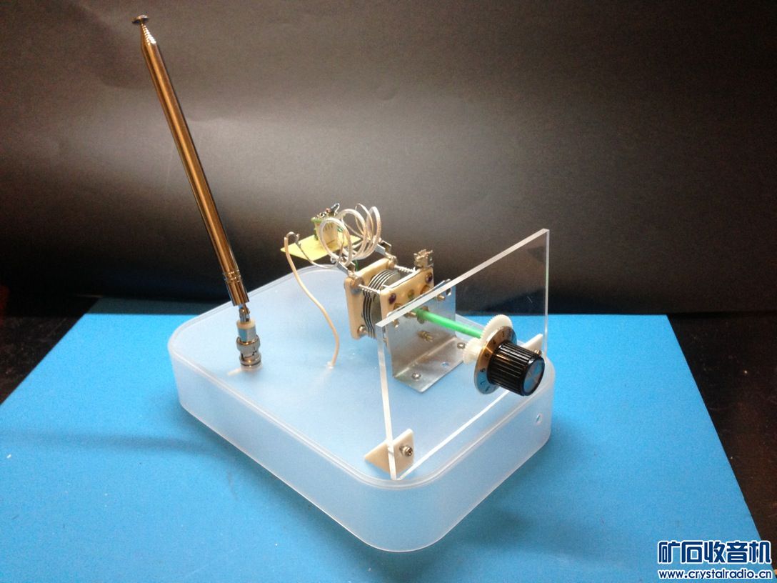

终于拿到了高频蝶形可变, 试制了hhyy99 版主的实验FM矿机(http://www.crystalradio.cn/thread-596463-1-2.html), 是我做FM 矿机以来效果最好的. 感谢hhyy99 版主的硏究成果.
作了一些改动. 用了模组化设计, 方便测试其他的FM 检波线路.
因没有买到减速器, 用模型车齿轮,拉钉DIY了一个1:5减速器, 用5/32 英寸之拉钉的头刚好和蝶形可变的枢轴直径一样 然后刚好又可插进系气球的胶棒中, 拉钉尾刚好可插入齿轮中.
好像很多巧合, 其实是硏究了很久才找到的. 十分高兴这 DIY减速器转动得十分顺畅.
用了它更易调台, 能收到本地4个FM台. 声量小但都能听清楚.
下一步试用12毫米铜管代替镀银线.

用模型车齿轮,拉钉DIY了一个1:5减速器, ???
说细点,这个有用!
 楼主| 发表于 2014-10-14 08:21:04 |
就是如图所见。只要在装旋纽的面板上钆上两个洞,一个插上拉钉的头,再穿过面板,在拉钉尾插上一个小齿轮。此小齿轮推动大齿轮。大齿轮插进另一拉钉尾,拉钉尾插进面板的另一个洞中,拉钉头再插进一枝系气球用的胶棒,㬵棒再插入蝶形可変的枢轴中。
发表于 2014-10-14 08:37:04 |
收较强信号时二极管比3DQ声音大,收弱信号时3DQ比二极管声音大,3DQ选择性和音质比二极管好许多。
 楼主| 发表于 2014-10-14 08:45:25 |
对。我这边讯号弱,把3DQ切換成二极管时声量小了一些。

发表于 2014-10-14 09:53:34 |
减速机构有特点 ,玩具网买的?
 楼主| 发表于 2014-10-14 12:27:46 |
在街上卖机器人用品的店买的。

发表于 2014-10-14 20:46:14 |
大致看明白了
发表于 2014-10-14 20:54:33 |
我在电台附近,用二极管 电容接到耳机上就可以收到二个台,声音还挺大的
发表于 2014-10-14 21:01:18 |
和99的有区别,没加变压器
 楼主| 发表于 2014-10-14 22:48:16 |
tdou 发表于 2014-10-14 21:01
和99的有区别,没加变压器
我有个外置的矿机变压器所以不需要装T725变压器.
试过直接用两个150 欧助听器耳塞串联,  不需要装T725变压器也挺响的.
