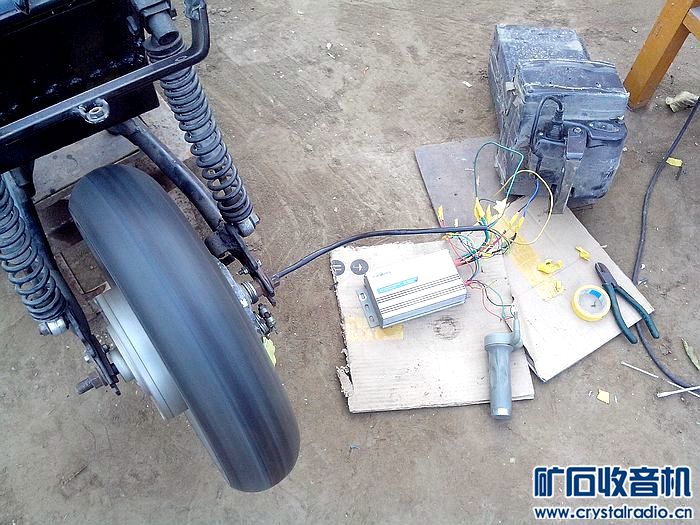

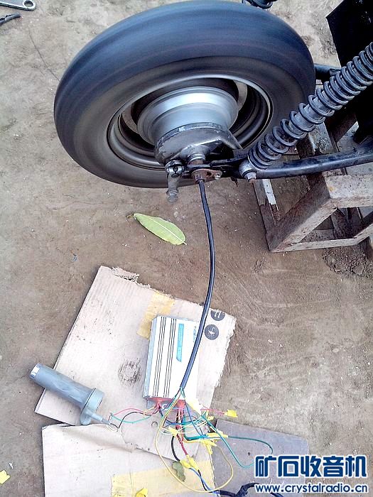

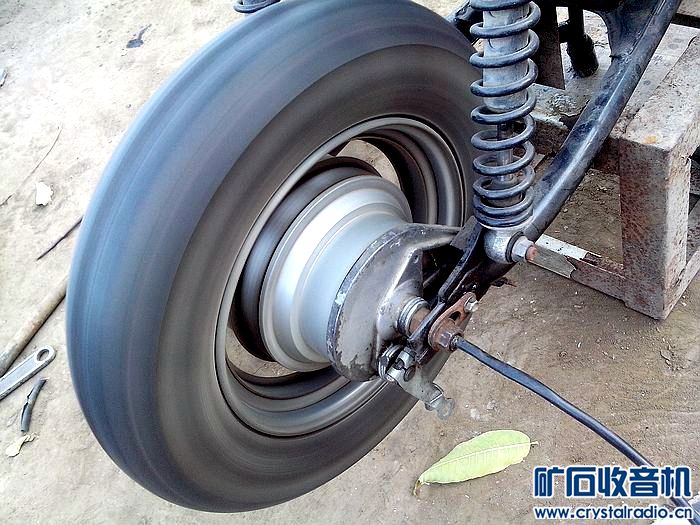

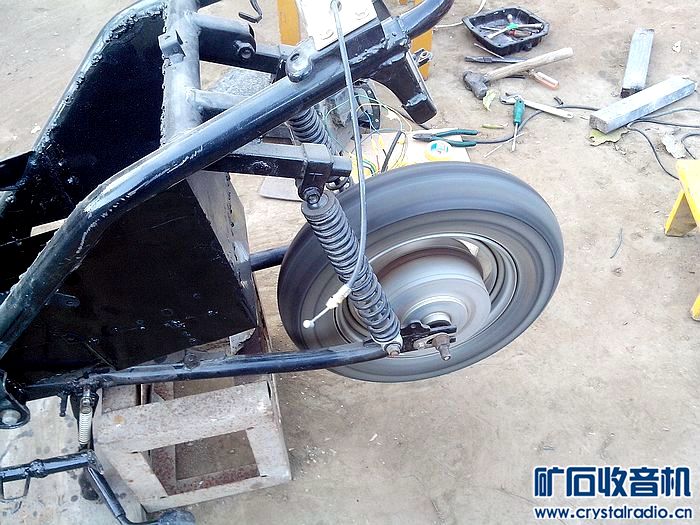

发这不知道允许不?拆了摩托车改电动。

我怎么看你那2个轮子就像我丢的电动摩托的轮子。这车架也太弱了吧。

是大阳助力车,但我看像山寨的,强度还可以,GY6 发动机。

刘老根 发表于 2014-11-14 21:48
楼主 看您的照片  可能是角度问题还是什么,好像如果超载的话 箱子压下去了 会碰着轮子了???可能是拍照角度问题还是我想多了??
 楼主| 发表于 2014-11-15 00:13:44 | 显示全部楼层
hkc007 发表于 2014-11-14 23:12
楼主 看您的照片  可能是角度问题还是什么,好像如果超载的话 箱子压下去了 会碰着轮子了???可能是拍照 ...
压平后距离6.5MM,没问题。
发表于 2014-11-15 00:26:02 | 显示全部楼层
刘老根 发表于 2014-11-15 00:13
压平后距离6.5MM,没问题。
汗。。。。距离搞得这么紧张啊~~~若是下雨天 沾了大把黄泥巴 容易卡住轮子哦
 楼主| 发表于 2014-11-15 00:38:22 | 显示全部楼层
写错了是CM,可以塞过一个鸡蛋。
